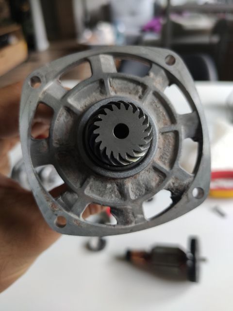

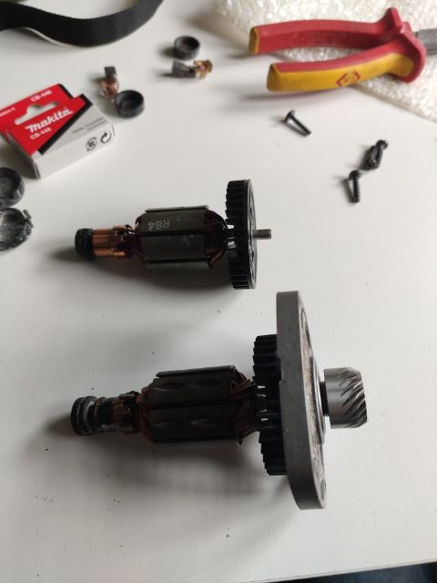

#1 19055971 19 Lis 2020 23:20 matimdc matimdc Poziom 9 #1 19055971 19 Lis 2020 23:20 Witam Chciałbym zapytać jak zdjąć te metalowe elementy z silnika aby wymienić go na nowy Pozdrawiam i dziękuję za poświęcony czas
#2 19056001 19 Lis 2020 23:39 robarek robarek Poziom 24 Pomocny post? (0) #2 19056001 19 Lis 2020 23:39 Trzeba by zastosować jakiś pasujący ściągacz, chyba?

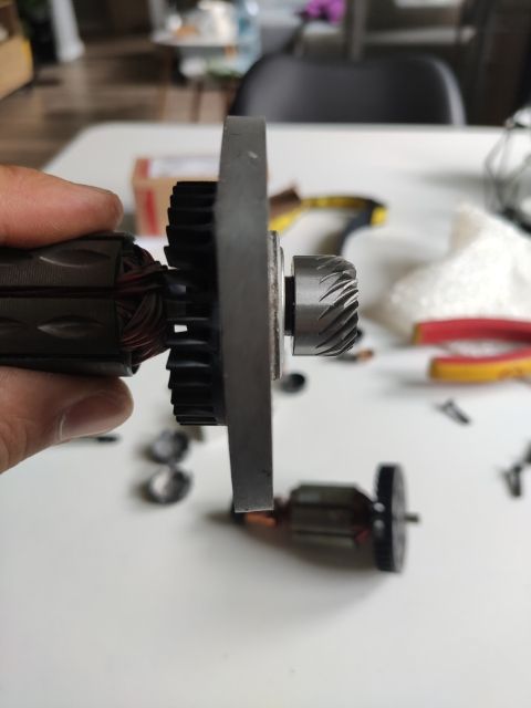

#3 19056031 19 Lis 2020 23:58 matimdc matimdc Poziom 9 Autor tematu Pomocny post? (0) #3 19056031 19 Lis 2020 23:58 Chodzi mi dokładnie o część nr 6
#4 19056237 20 Lis 2020 08:26 robarek robarek Poziom 24 Pomocny post? (0) #4 19056237 20 Lis 2020 08:26 Z rysunku wynika, że tylko ściągacz lub wybijak..
#5 19056366 20 Lis 2020 09:55 matimdc matimdc Poziom 9 Autor tematu Pomocny post? (0) #5 19056366 20 Lis 2020 09:55 Nr 9 to są 4 śruby które trzymają element 2 z obudową te 4 otwory na rogach pokazana na zdjęciu
#6 19056543 20 Lis 2020 11:34 Jacdiag Jacdiag Poziom 28 Pomocny post? (0) #6 19056543 20 Lis 2020 11:34 matimdc napisał: Czy widoczny dalej wirnik to nówka do zamontowania Jak wygląda oś od strony zębatki ? ps. na PW masz namiar na serwis, może udzielą korepetycji Promuję tematy: 13.07.2024 Jak wywiercić otwór w najcieńszym drucie świata czyli treści fantasy.

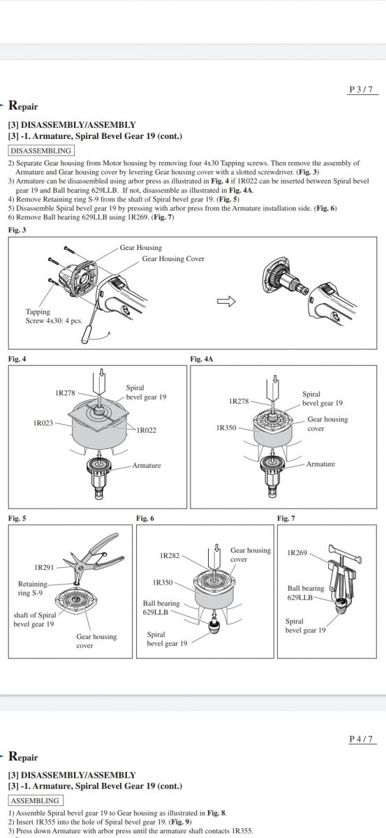

#7 19056602 20 Lis 2020 12:03 matimdc matimdc Poziom 9 Autor tematu Pomocny post? (0) #7 19056602 20 Lis 2020 12:03 Znalazłem taka instrukcje. Wynika z tego że chyba ten element trzeba wybić jeśli dobrze rozumiem. Macie jakieś rady bo nie chciałbym zepsuć sobie tej szlifierki
#8 19058211 21 Lis 2020 02:51 gabik001 gabik001 Poziom 37 Pomocny post? (0) #8 19058211 21 Lis 2020 02:51 Na rys.4 widać że trzeba dwie płytki z otworem położyć na pierścieniu i wybic.
