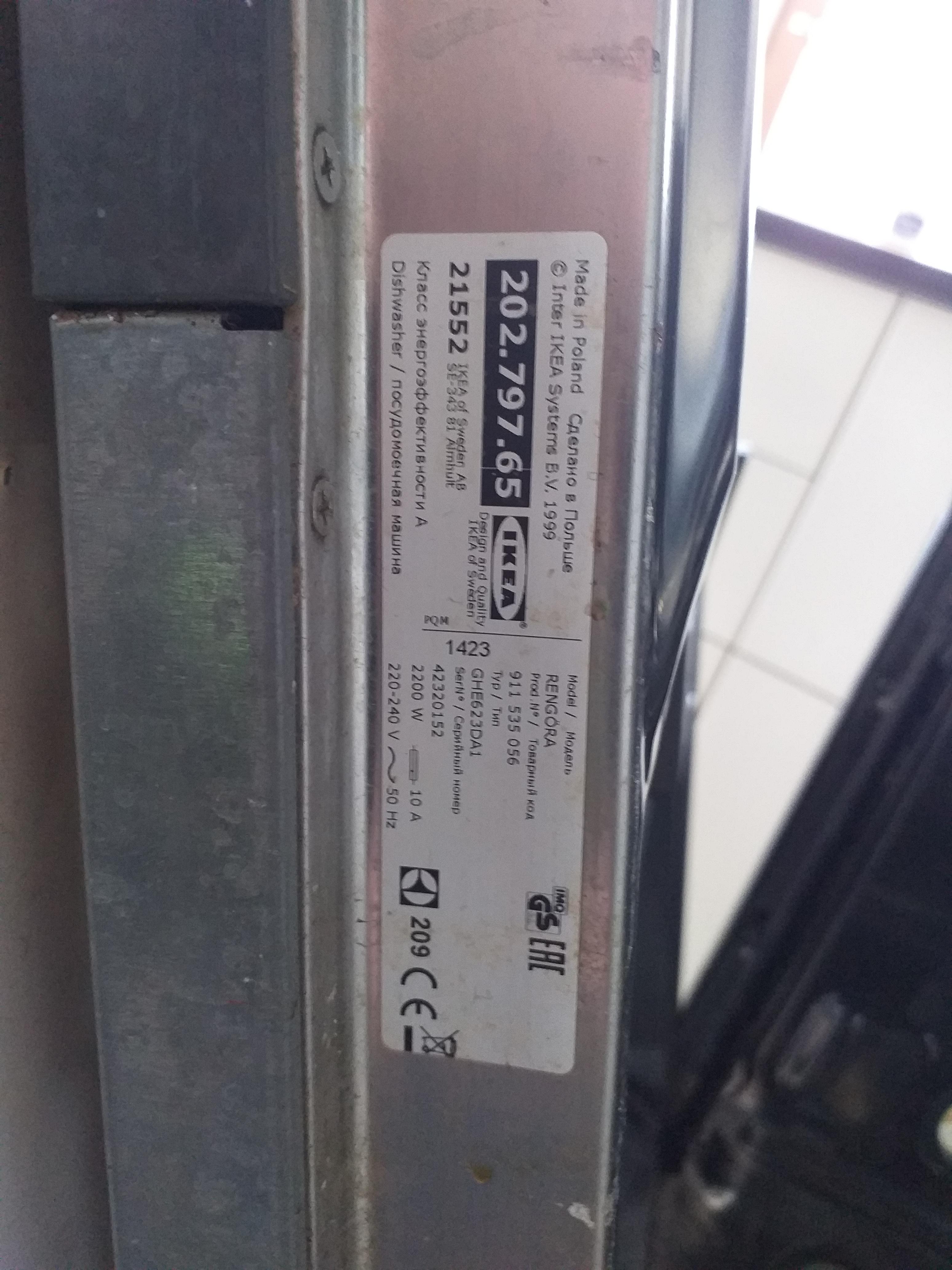

    Ponoć Electrolux dla IKEA zrobił te zmywarki. W tej mam taki problem że po uruchomieniu jakiegokolwiek programu urządzenie nabiera wodę A następnie zaraz wylewa bez uruchomienia cyklu zmywania i kończy pracę sygnałami .
    Sprawdziłem wizualnie elementy i grzałkę lecz nic nie widzę niepokojącego.
    Nie zauważyłem przepływomierza.

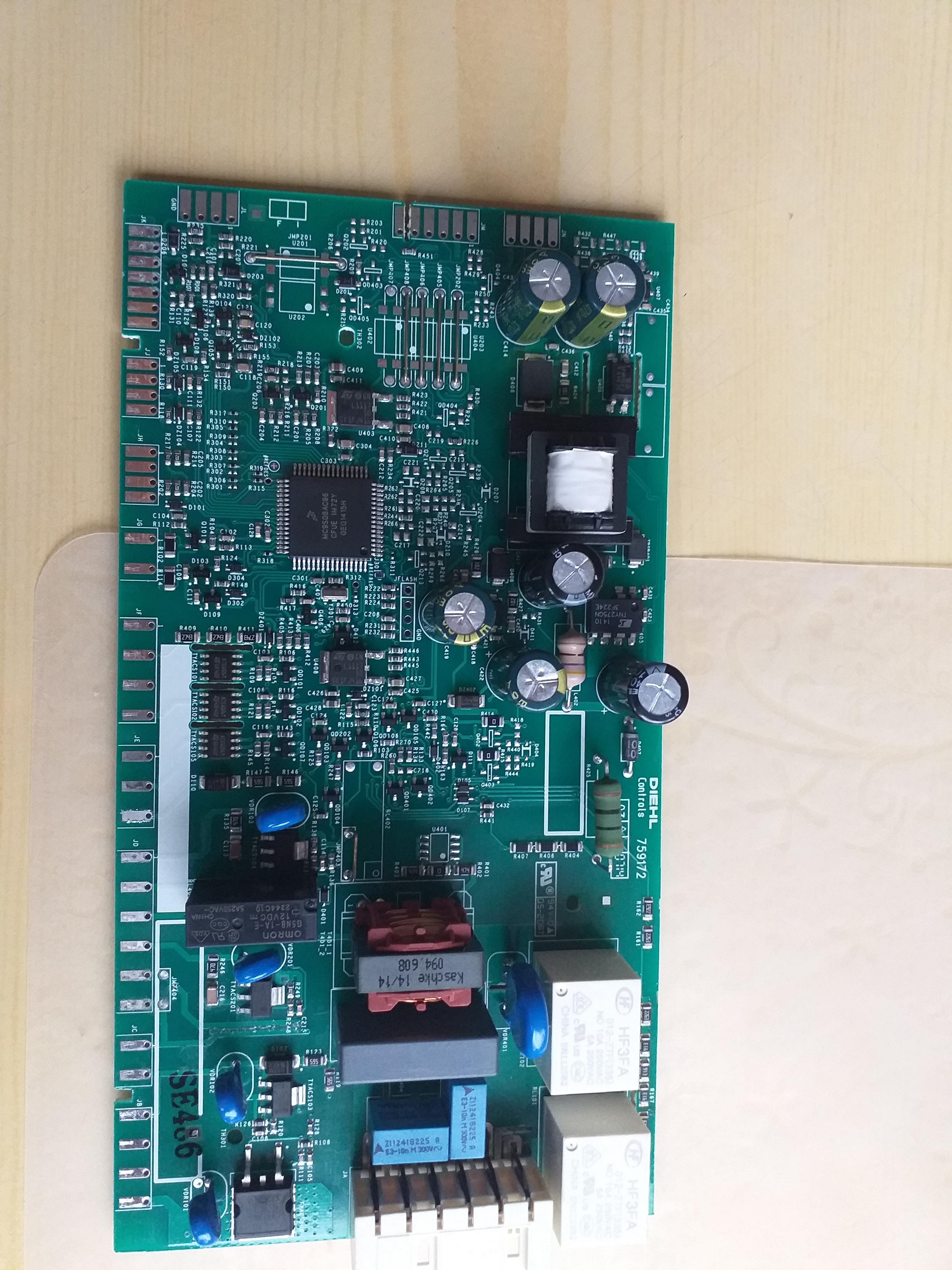

    Dodam, że po zakończeniu pracy i wyłączeniu i ponownym załączeniu nie można zmieniać programów dopiero po resecie 2 przyciskami jak na zdjęciu można przełączać programy.
    Wyciągnąłem programator lecz nic nie widzę uszkodzone.
    Czyżby programator padł?

    Kiedyś grzebałem w jakiejś IKEI ,tam przy misie na dole jest takie maleństwo z przyłączem chyba z 3-ma kabelkami, wymontuj i oczyść ale bardzo delikatnie i ten kanal w misie, prowadzący do niego też udrożnij
    Jest to delikatne maleństwo więc najpierw dokladnie obejrzyj ten kanal w nim przez lupę, oczywiscie go nie rozbieraj ani nie dmuchaj do niego , bo to analogowy i przy czyszczeniu ewentualnym rób to bardzo ostrożnie !
  • #5 19067488
    stiff12
    Wyciągnąłem mały hydrostat z misy pod spodem zmywarki i usunąłem smarki, które to przytykały, przepłukałem i zamontowałem.
    Zmywarka jak nowa działa. Dzięki
