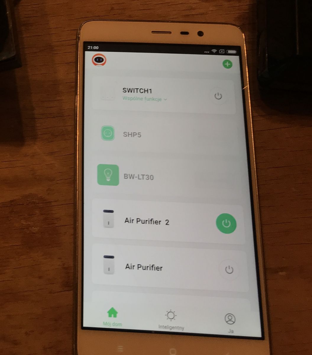

    Kompatybilność z aplikacją Blitzwolfa
    To jest włącznik SmartLife, ale z czystej ciekawości sprawdziłem, czy wykryje je aplikacja Blitzwolfa:
    SmartLife switch - test, wnętrze i programowanie włącznika światła na WiFi
    Wybrałem tam Dodawanie Ręczne -> Przełącznik WiFi (z kategorii Switch), tutaj:
    W celu zresetowania wcisnąłem jedyny przycisk włącznika na dłużej niż 5 sekund.
    Zgodnie z instrukcją (tak jak w przypadku BW-SS3) rozpocząłem wyszukiwanie:
    O dziwo - sukces!
    Blitzwolf wykrywa włącznik od SmartLife i w pełni go obsługuje:
    I można nim sterować przez telefon przez aplikację Blitzwolfa:
    SmartLife switch - test, wnętrze i programowanie włącznika światła na WiFi SmartLife switch - test, wnętrze i programowanie włącznika światła na WiFi
    Po dodaniu włącznik jest dostępny na liście urządzeń Blitzwolf jako SWITCH1:

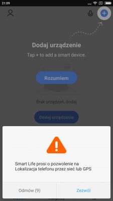

    Zaczyna się wtedy festiwal uprawnień. Nie widziałem jeszcze by aplikacja wymagała aż tylu pozwoleń:
    SmartLife switch - test, wnętrze i programowanie włącznika światła na WiFi SmartLife switch - test, wnętrze i programowanie włącznika światła na WiFi SmartLife switch - test, wnętrze i programowanie włącznika światła na WiFi SmartLife switch - test, wnętrze i programowanie włącznika światła na WiFi SmartLife switch - test, wnętrze i programowanie włącznika światła na WiFi SmartLife switch - test, wnętrze i programowanie włącznika światła na WiFi SmartLife switch - test, wnętrze i programowanie włącznika światła na WiFi SmartLife switch - test, wnętrze i programowanie włącznika światła na WiFi
    Oczywiście odradzam Wam wchodzenie w to, ale ja mam do tych celów specjalny stary telefon, więc zdecydowałem się iść dalej:

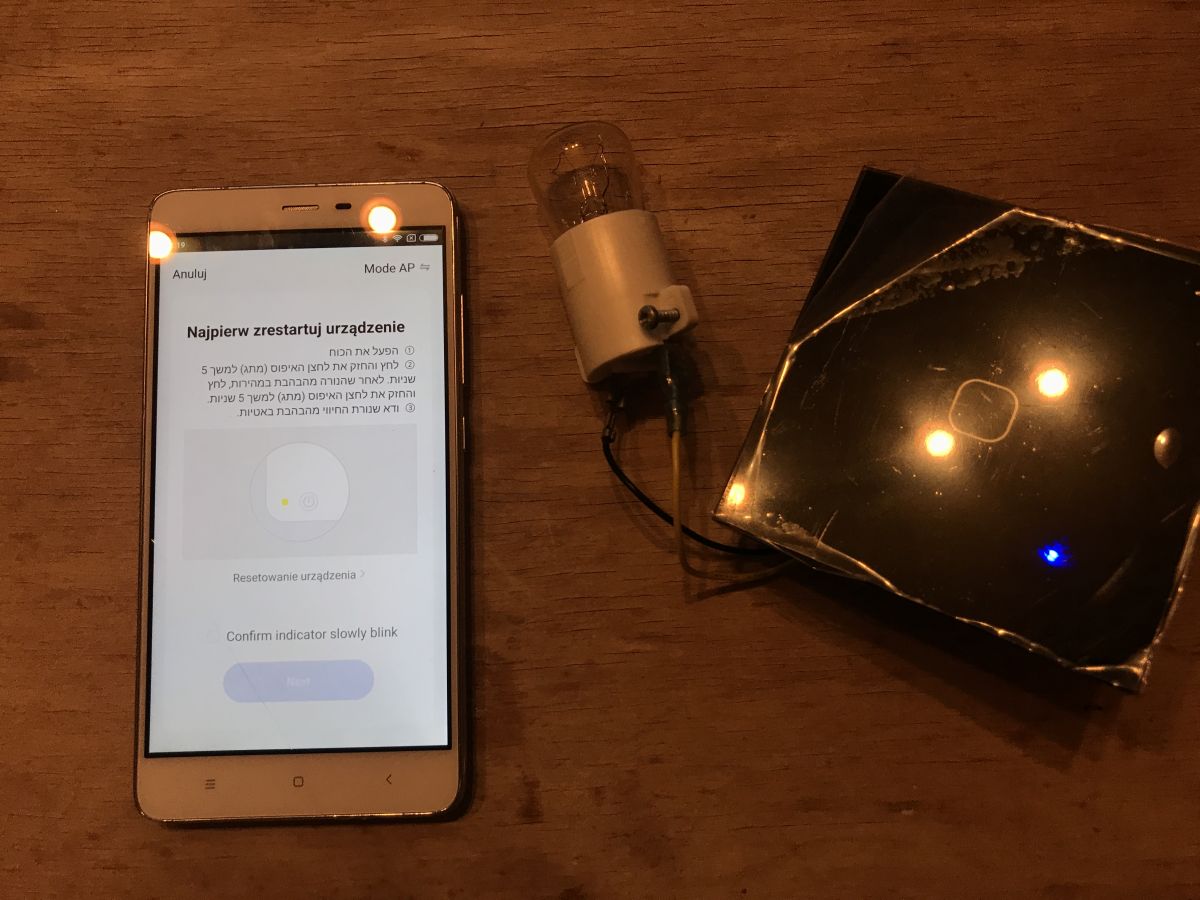

    Niestety w tym przypadku proces się nie powiódł. EZ Mode nie działało, musiałem użyć drugiego sposobu, AP mode, czyli sposobu w którym dwa razy długo wciskamy przycisk na włączniku a potem ręcznie podłączamy się telefonem do jego sieci WiFi (utworzonej przez włącznik).
    Instrukcja AP mode:
    Widoczna sieć włącznika:
    Tutaj to ja nie wiem co się stało, ale instrukcja pojawiła się w języku (chyba) arabskim:
    Po chwili - sukces dodawania:
    W ten sposób włącznik jest w pełni dodany w aplikacji Smart Life i można nim tam sterować:

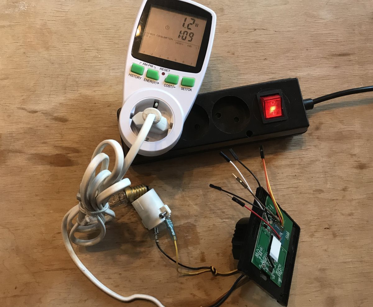

    Zużycie energii
    Do zużycia energii włącznika użyłem chińskiego mierniczka opartego o układ V9261F.
    Pomiary zrobiłem już po teardownie, z tego powodu włącznik wygląda jak wygląda.
    Wyłączony przekaźnik - 0.6W:
    Włączony przekaźnik - 1.2W:
    Wszystko w normie, w przypadku produktów Blitzwolfa miałem podobne pomiary.

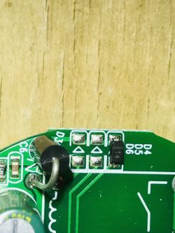

    Od razu rzuca się w oczy kilka rzeczy. Przede wszystkim moduł WiFi, zaraz się przekonamy jaki. Oprócz tego pięć pinów łączących płytkę widoczną na zdjęciu z modułem zasilacza który jest głębiej. Dodatkowo widać 8-pinowy układ scalony który obsługuje przycisk dotykowy (jest tam też miejsce na 16-pinową jego wersję, pewnie dla wersji z większą ilością przycisków).
    Z zasilacza idzie 5V, masa oraz K1, K2 i K3 (sygnały do sterowania przekaźnikami). Obok na płytce jest regulator napięcia 3.3V (dla modułu WiFi):
    Użyty regulator LDO to A1117B 3.3V:
    Ten tranzystor obok, oznaczony J3Y, to S8050:
    Jego zadaniem jest włączania przekaźnika. Na PCB są miejsca na dwa dodatkowe tranzystory (Q3 i Q2) dla pozostałych dwóch przekaźników.
    Moduł WiFi ma na sobie jakiś niepokojący osad:

    Na PCB jest też miejsce na dodatkowe diody LED:

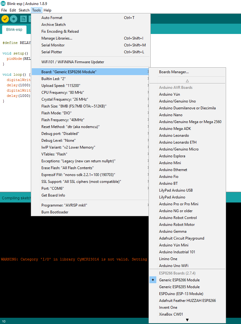

    Teraz już użyjemy normalne Arduino IDE i zrealizujemy na nim blink który przełącza co sekundę przekaźnik.
    UWAGA!!! Pod żadnym pozorem nie próbujcie mieć jednocześnie podłączonego urządzenia smart do sieci i do programatora! Układy zasilania są różne, chińczycy mają swoje 'standardy jakości' a potencjał sieciowy na programatorze i komputerze może się bardzo źle skończyć!
    Program pisze się w Arduino IDE normalnie jak pod Arduino. Wybieramy Generic ESP8266 module:
    Na tej płytce przekaźnik jest na GPIO13:

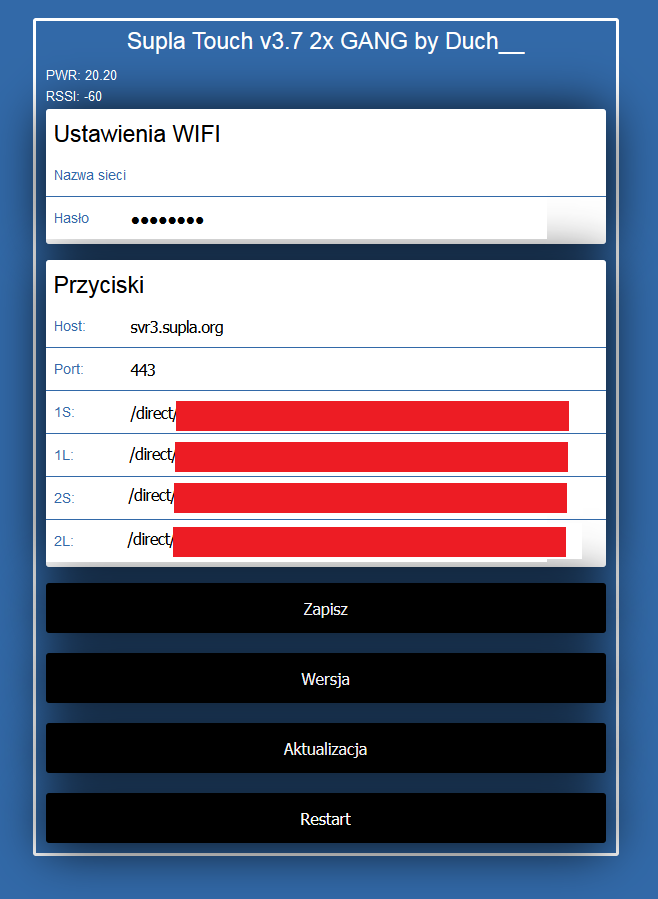

    Ja u siebie stosuję jako takie sterowanie:
    Poniżej zrzut interfejsu:
    Jak widać nic szczególnego :D
