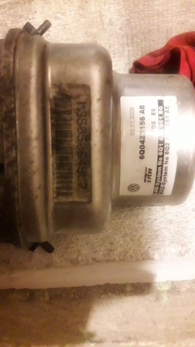

    Witam szanowne grono,mam nastepujacy problem z moją skoda fabią 1.9 diesel 2006 rok.(anglik). Wymiana pompy wspomagania Skoda Fabia I 1.9 diesel 2006 - brak reakcji po zamianie Wymieniłem dzisiaj moją starą pompę 6Q0423156AB (03/01/2006)TRW D5ES na uzywana od skody roomster też 6Q0423156AB (21/08/2007) JB1 line 2 Pl.Zalalem plynem hipol czerwony odpaliłem silnik i dalej swieci sie kontrolka na desce i brak wspomagania....Mam pytanie czy ta pompa moze nie dzialac,ze innego modelu(mimo tych samych oznaczen i wygladu).Czy moze musze podpiac laptopa i skasowac bład,lub moze jeszcze inna przyczyna..?Z góry dziękuje za ewntualne odpowiedzi.

    A czemu nie działała poprzednia pompa? Może wina leży po stronie zasilania czyli niewydolnego alternatora, problemy z akumulatorem itp?
    To pierwszy i podstawowy problem przy pompach zasilanych elektrycznie.

    Alternator dobry,ładowanie 14,5V
  • #4 19058517
    FAB 2002
    Do pompy, elektrohydraulicznego wspomagania Skody Fabii, zalecany jest płyn PENTOSIN CHF 11S, lub PENTOSIN CHF 202. Może również być użyty inny płyn spełniający normę: VW TL 52519-B, G004000M2 / G 004 000 M2.
    Kolor płynu: zielony. Nie wolno mieszać płynów zielonego i czerwonego, bo może to doprowadzić do uszkodzenia pompy.
    Po wymianie pompy trzeba ją odpowietrzyć, usunąć błędy w sterowniku.
    Proponuję sprawdzić również stan bezpiecznika na skrzynce akumulatorów.

    Dziekuje za podpowiedz z plynami (odpowietrzalem w ten sposob ze krecilem na zapalonym silniku w lewo i prawo do konca kilka razy,odkrecilem korek od pompy).Sterownikow nie kaosowałem bo nie mam jak.(ale czytalem na forum ze gosc zalozyl pompe i bez kasowania zadzialala....)

    Pod akumulatorem też? Na podłużnicy też? Tam gniła wiązka na potęgę.

    Proszę sprawdzić napięcia na wtyczkach pompy, wiadomo grube kable zasilanie + -, - sprawdzamy żarówką, następnie wtyczka z trzema przewodami to Can i zasilanie po zapłonie 12-14V , kolejna wtyczka cztery przewody to czujnik kąta - to zostawmy w spokoju. A wystarczy na szybko diagnostyka jeśli jest komunikacja to wszystko jasne i mniej szukania.
    Nie wszystkie numery są zamienne... nie kombinuj, różne programy , komunikacja itd

    Podłaczylem dzisiaj zarówkę do srodkowej wtyczki pompy (najgrupsze kable,czerwono czarny i szary) i zarowka nie swieci,po przekręceniu zarowki tez nie...(bezp.na akum.ok są,czy wie ktoś gdzie jest przekaznik pompy?).Z gory dzieki za odpowiedz.

    Nie ma przekaźnika gruby zasilajacy idzie z skrzynki na aku. Sprzwdz żarówka przejście przez te blaszki bezpiecznika. Taki gruby nie powinien zgnić. Drugi po prawej stronie.

    Wielkie dzieki dla Andrzej20001!!!.Problem rozwiazany,pompa odzyła (mial racje,ten bezpiecznik na akum.miał mikropękniecie i nie widać było wzrokowo,dopiero jak go wykreciłem).Auto śmiga!
