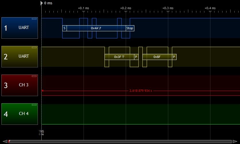

    Gdzieś w czeluściach mojego warsztatu znalazłem w/w programator i mam problem z odgadnięciem w jakim standardzie on pracuje.
    Jest o tyle fajny, że zbudowany jest na 3ch układach:
    -ft232rl
    -at90s2313
    -max232
    Za pomocą przełacznika wybiera się czy ma być to programator lub kowerter USB na RS232c z wyjściem na złacze DB9.
    W necie niestety nic na jego temat znaleźć nie potrafię.
    I tutaj zwracam się do Kolegów którzy może posiadaja taki sprzęt i pomogą mi w określeniu protokołu komunikacji z w/w programatorem.

    Używam programu mkAVR Calculator i niestety widzę na LED'ach, że przy wyborze AVR910 przesyłane dane są tylko w stronę programatora, bez żadnego odzewu ze strony at90s2312, wypróbowałem chyba wszystkie obsługiwane programatory i przy niektórych jest odzew ze strony programatora lecz nie jest on rozpoznawany.

    Nie wiem co Ty tam używasz. Zapomnij o programie MK_calk. Pobierz jakąś starszą wersję avrdude z tej strony : http://download.savannah.gnu.org/releases/avrdude/ wraz z plikami pomocy do niej. Poczytaj. Wybierz programator "avr911", z łączem serialowym, UART. Podłączaj przez złącze RS232, lub USB. Ważny jest właściwy wybór Baud'ów - prędkość transmisji po UART.
    To, że nie ma odpowiedzi to może wynikać z uszkodzonej przejściówki RS232, braku odpowiedniego wsadu w uC programatora. I podłącz jakiś uC celem testów.
  • #5 19059624
    elektrofil
    Witam, muszę koledze przyznać rację, użyłem SinaProg i ruszył na prędkości 115200, dziękuję za okazaną pomoc, temat zamykam.
