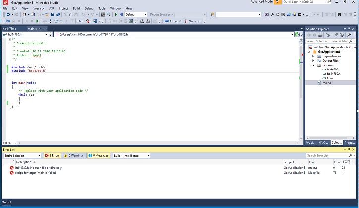

    Błędy przy dołączaniu biblioteki hd44780.h do Atmega8 w Atmel Studio
    Witam, próbuję dołączyć bibliotekę #include <hd44780.h> Do programu aby sterować wyświetlaczem za pomocą atmegi8
    Jednak program ATMEL STUDIO Ciągle wyrzuca mi błędy widoczne na zdjęciach.

    Mają tam być cudzysłowy: #include "hd44780.h"
    Są cudzysłowy - dalej ten sam komunikat

    Jeżeli chcesz dodać plik nagłówkowy w ten sposób to musi on znajdować się w tym samym folderze co plik main.c w innym wypadku musisz podać np. #include "nazwa_folderu/hd44780.h" Biblioteki do zasobu "Libraries" dodaje się w zupełnie inny sposób i są one wstępnie przekompilowane a nie wrzucane jako surowe .c i .h
    Lub trzeba określić ścieżki dostępu w projekcie. Ale to nie jest tu problemem, bo komunikat nie wynika z braku widoczności tego nagłówka.
    To co tu jest problemem to fakt umieszczenia pliku hd44780.c i .h w gałęzi lib - tam się umieszcza biblioteki (rozszerzenie lib), a nie pliki źródłowe c. Należy umieścić te pliki w normalnej gałęzi projektu i będzie ok. Kolejna sprawa - w include dodaje się plik nagłówkowy, a nie źrdłowy. Należy więc dodać tylko plik z rozrzeszeniem .h, a plik z rozszerzeniem .c dodać do głównego drzewa.
    Dodajmy do wypowiedzi, że należy porzucić myślenie, jakoby plik nagłówkowy to była biblioteka.
    bardzo rzadko tak jest, chyba tylko w Arduino i w ambitnym kodzie templatowym boost (z zupełnie odmiennych powodów).
    To jest nagłowek (header) biblioteki, to jest poprawny sposób myślenia.
