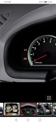

Zapalające się kontrolki podczas jazdy - Hyundai Santa Fe 1 2005 2.0 CRDI 125kM 4x4
Tomek09091980 20 Lis 2020 22:58 1908 4
    #2 19058792
    decybel91
    Błąd systemu antypoślizgowego ABS, dwie ponieważ bez ABS nie uruchomi się napęd 4x4. Diagnostyka komputerowa - najczęściej koronka ABS przednia lewa lub prawa.
  • #3 19059083
    Tomek09091980
    Tylko ja wymieniłem czujniki ABS bo na kompie pokazywało prawą stronę, a koronki są wyczyszczone i całe. Natomiast jeżdżąc po mieście nie zapalają się kontrolki tylko przy 120 km/h
    #4 19060391
    decybel91
    Trzeba sprawdzić prędkości poszczególnych kół. Z twojego opisu wynika że masz różnice w wielkości opon np. przez inną głębokość bieżnika opony
  • #5 19485845
    Tomek09091980
    Pęknięty pierścień ABS po wymianie już nie świecą
