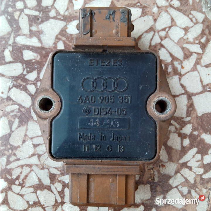

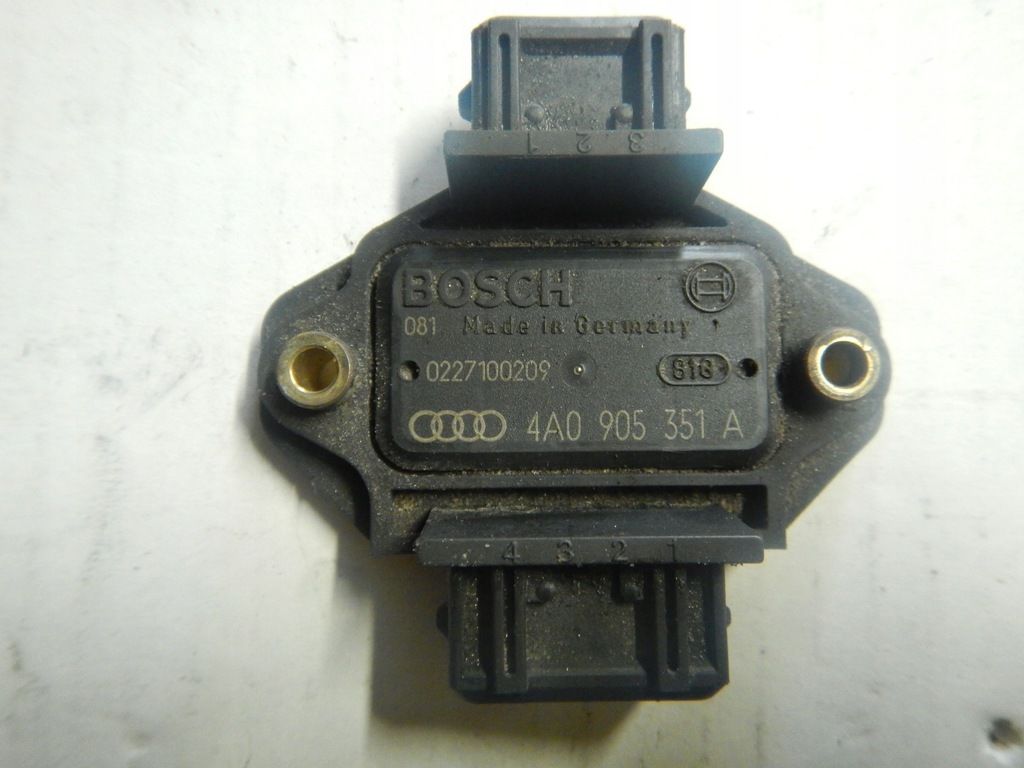

    Czy moduł zapłonu 4A0 905 351 A
    Audi 2.7 biturbo -Czy moduł zapłonu 4A0 905 351 A zamienić na 4A0 905 351?
    można zamienić na 4A0 905 351?
    Oba mają po 7 pinów, oba pochodzą z V6, wtyczki chyba takie same, a ten drugi jest sporo tańszy i łatwiej dostępny.
    #2 19058789
    decybel91
    Bez A pochodzi ze starszej wersji ale będzie pasować.
  • #3 19121121
    marszałekkom
    Poziom 30  
    Wtyczki pasują i silnik działa, ale przez trochę inny kształt i węższy rozstaw otworów moduł musi trzymać się na jednej śrubie.
