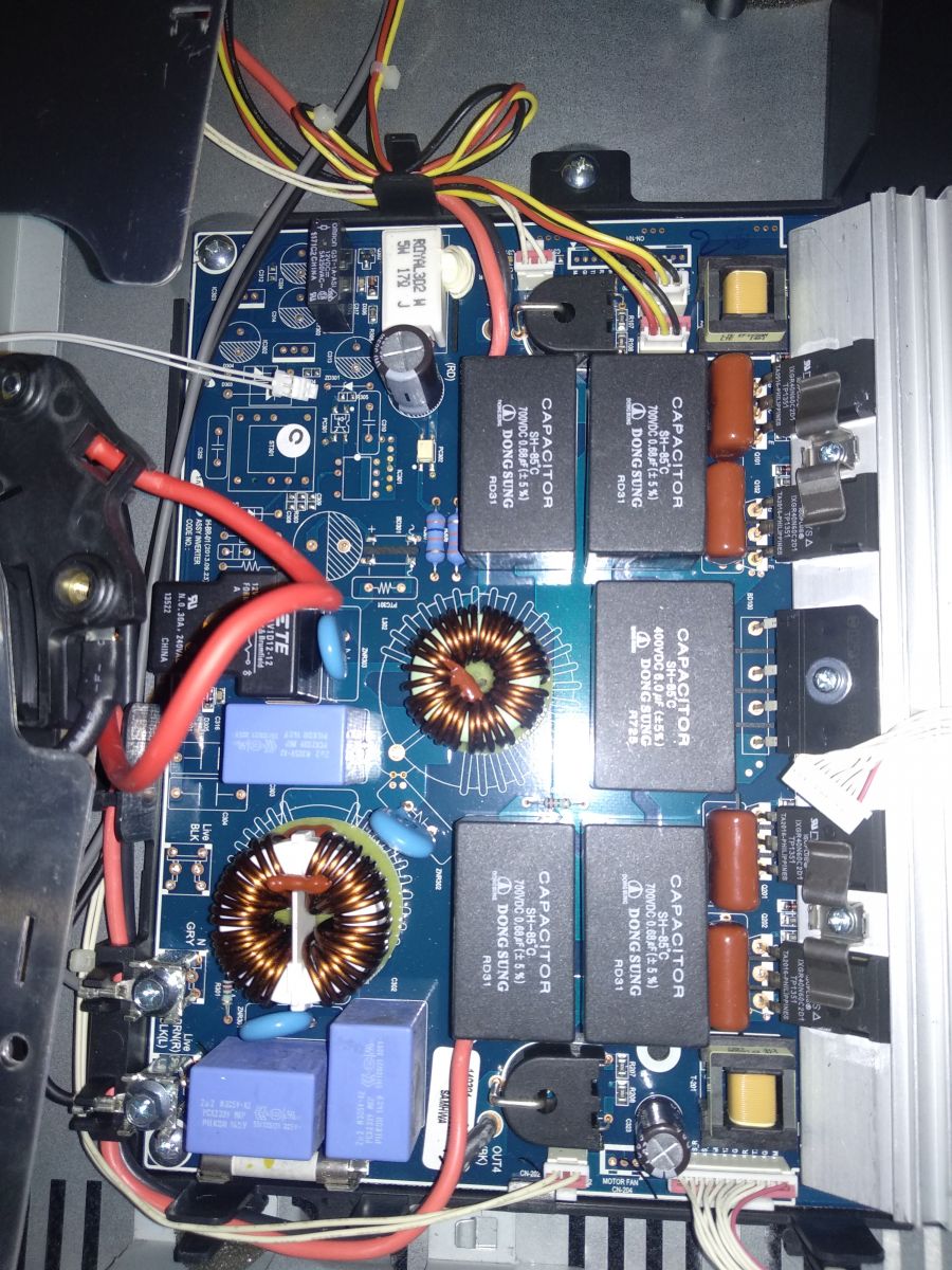

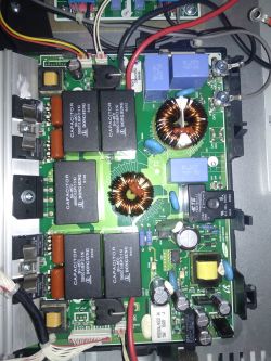

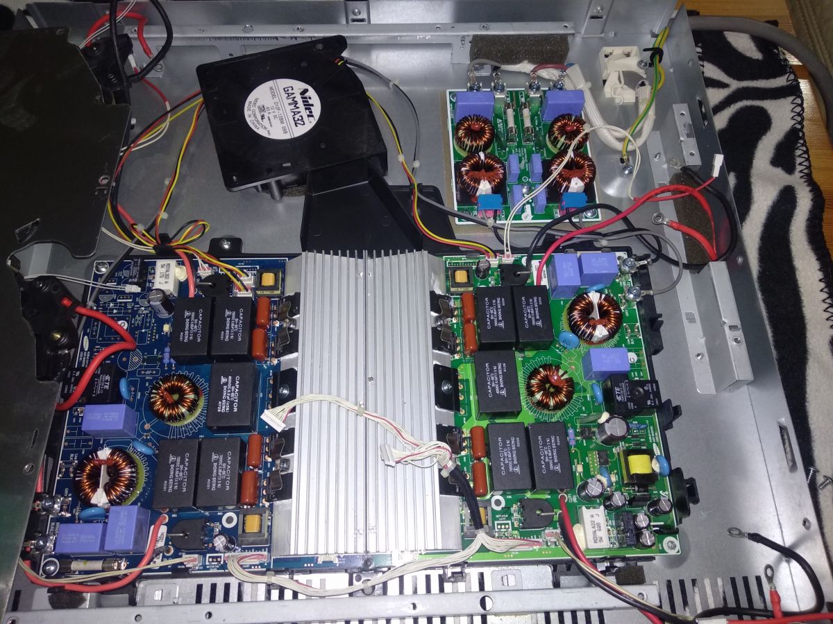

Mam pytanie do płyty Samsung, model wg. mnie to CTN464KC 01 lub podobny (niestety brak naklejki z modelem). Płyta była już naprawiana, nie wiem co wcześniej było nie tak. Pytanie dotyczy jej pracy. Na pierwszy rzut oka wygląda, że wszystko jest ok. Działają wszystkie pola, moc można regulować w pełnym zakresie. Problem zaczyna się gdy na dwóch polach jednocześnie - zasilane z jednej płyty (lewych lub prawych to nie ma znaczenia) po włączeniu jednego pola na wysoką moc i załączeniu drugiego, nawet jak nie ma naczynia płyta zaczyna "cykać".
Przykład: na pierwszym polu ustawiam max (buster) - pole pracuje prawidłowo, włączam drugie pole i już na min zaczyna się problem. Zaczyna być słychać coraz to głośniejsze "cykanie" nawet jak na polu nie ma żadnego naczynia. "cyka " cewka/pole pierwsze. Po postawieniu naczynia na polu drugim cykanie mocno cichnie ale nadal występuje.
Napięcie zasilające (mierzone na przewodzie) po załączeniu na jednym polu opcji buster spada z 233V do ok 228V, wszystko działa. Po włączeniu pola drugiego już od min mocy pole pierwsze zaczna "cykać". Na polu pierwszym spada wtedy moc (woda przestaje się gotować), a napięcie wzrasta do 230 V.
Przy włączeniu na obu płytach po jednym polu na max (buster) napięcie spada do 222 V, cykania brak, dopóki nie załaczy się drugiego pola drugiego na tej samej płycie.
