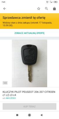

    Witam. Mam pilot jak na zdjęciu, oryginalny był zalany i rozładowuje baterie w tydzień. Kupiłem drugi kluczyk ze sprawna elektronika i próbowałem wykonać synchronizację pilota i nie działa. Jest to możliwe? Czy pilot jest dopisany na stałe do auta?

    Nie dopiszesz uzywki

    Tych pilotów to w ogóle mało kto potrafi dopisać. Jest ich chyba z 8 wersji i każda jest konfigurowana pod konkretny model a następnie parowana z pestką immo.

    A jak mam drugie berlingo na czesci. Jest mozliwosc wymiany sterownika z niego, transplantacji do nowego z plytka kluczyka? Nie działa mi w mowym pilot (rozwalony pilot) a stare berlingo na dniach na szrot idzie.

    Musiałbyś wyjąć komplet, czyli sterownik silnika, bsi i dla pewnosci przelacznik zespolony z manetkami.

    Bubelbubu
