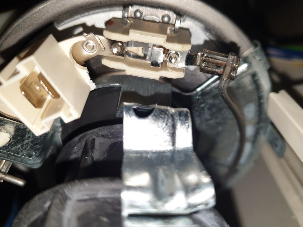

    Rezystacja bezposrednia grzałki prawidlowa, brak przejścia przy elemnencie na zdjęciu. Co to za zabezpieczenie? Można to mostkować?

    Z obu stron dlatego że nie wiadomo z której strony jest faza w gniazdku u Ciebie i w przypadku przejścia do masy bez zabezpieczenia R-P grzałka nie zostałaby odłączona od zasilania na co dalej to już chyba się domyślasz, więc odrzuć ten pomysł.

    Rp jest to zabezpieczenie funkcjonuje zależnie od temp?

    To jest bezpiecznik termiczny samo resetujący (zwany tez jako wyłącznik termiczny), raczej nie można obejść bo spali się grzałkę lub narobi większych szkód...
