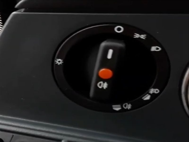

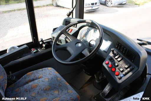

Może ktoś podpowie. Mam naprawić tylne światła przeciwmgielne w autobusie Autosan SanCity. Chyba z 2005r. Deska rozdzielcza wygląda tak jak ta ze zdjęcia w załączniku (jeśli to coś pomoże
Problem polega na tym, że gdy pociągnę pokrętło od świateł do siebie, to włączają się tylko przednie przeciwmgielne, tylne nie. Co ciekawe, to taka sytuacja jest w dwóch autobusach.
Może ktoś ma pomysł co mogło się stać? Bezpieczniki za plecami kierowcy wszystkie sprawne. Może ktoś wie gdzie są bezpieczniki od tych świateł? Muxów i bezpieczników przy nich jest chyba z 5 i też nie do końca wiem gdzie są, poza 2- z przodu za pierwszymi dwirzami i po przeciwnej stronie.
