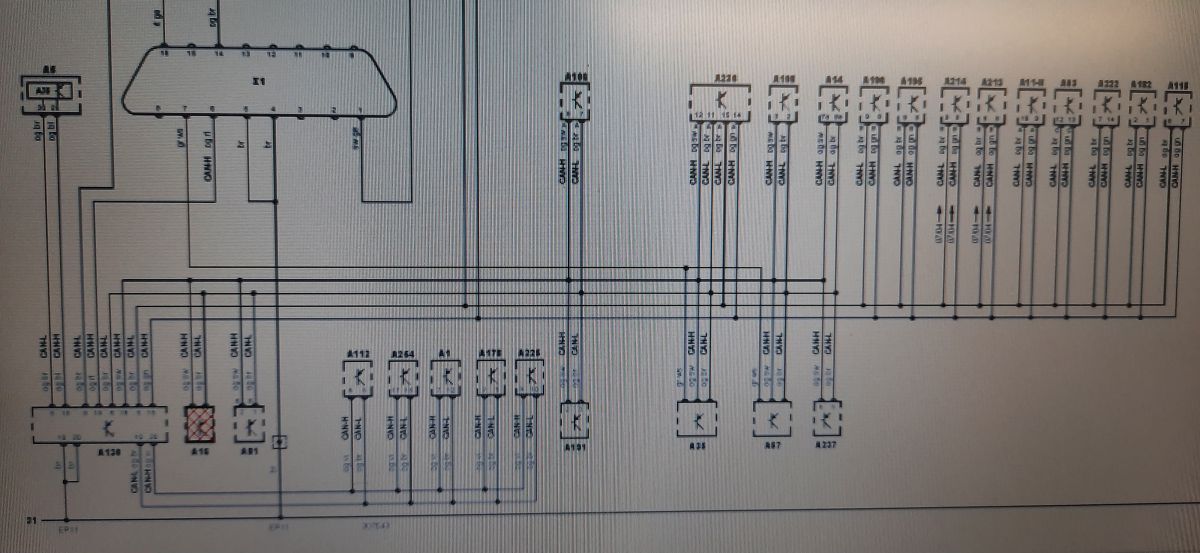

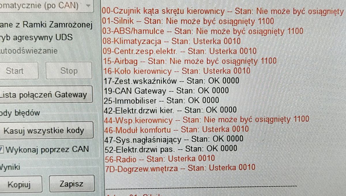

    Witam, audi przyciągnięte na sznurku, stało długo brak historii auta, na desce choinka -oczywiście nie odpala (silnik nie widzi się z licznikiem po Can- i to wystarczy, świeci się wspomaganie na czerwono(działa poprawnie) Abs, trakcja, immo, airbag. Brak komunikacji Can (szybki, gałąź napędu) wszystkich elementów w lini Can na skrętce pomarańcz/czarny pomarańcz/brąz. Przewody Can sprawne, napięcie can około 2,5V. Na próbę zrobiłem immo off- auto jeździ. Ze sterownikiem silnika brak rozmowy po Can tylko po K. Łącząc się przez gateway brak komunikacji Can Napędu czyli: Silnik, Abs, Poduszki, Wspomaganie. Inne jak radio, komfort, bortnez, drzwi, klima, licznik komunikacja jest.
    Co zrobiłem:
    Podpiąłem drugi a nawet trzeci moduł gatewey
    Rozciąłem połączenia Can przy nogach kierowcy i podłączałem kolejno osobno abs, silnik, wspomaganie itd.
    Odciąłem Can napędu bezpośrednio przy gatewey i nowymi przewodami łączyłem z Abs, silnikiem, wspomaganiem -bez komunikacji .
    Przemierzyłem ciągłość przewodów Can
    Odpinałem/wpinałem sterownik silnika, abs, wspomaganie,różne konfiguracje itd
    Czy ktoś ma pomysł na ten problem, czy moduł bordnez może to blokować, ewentualnie licznik VDO, gdzie są oporniki Can fizycznie ?

    Same oporniku znajduja się w 2 sterownikach zazwyczaj ster. Silnika i np. Zegary, moduł gatewey służy do komunikowania się magistral trakcji np. z magistrala komfortu, w gniazdo obd pin 6 i 14 podepnij miernik i na wylaczonym zaplonie ale wszystkie sterowniki podpięte ustaw na oporność powinno byc ok 60 ohm jezeli bedzie 120 to albo uszkodzona instalacja magosytali can albo jeden z głównych modułów posiadajacy opornik 120 ohm jest uszkodzony, niektóre samochody np bmw maja w ABS taki opornik ford ma w zegarach. Jak chcesz go znalesc to na odlaczonym aku odpinaj sterowniki az oporność wskoczy na 120ohm. Jak nie masz komunikacji a auto jeździ to magistarala can działa jaka kolwiek awaria na can trakcji wyłącza jaa. Mozesz spróbować odłączyć wszystkie sterowniki na magistrali oprócz tych co maja oporniki i wtedy połączyć sie z silnikiem. Spróbuj zmienić interfejs jakim sie podłączasz

    Kolego Czarny4994, tam jest bramka Can w którą są spinane Can-y różnej prędkości i pogrupowane, u mnie nie komunikuje się cała "grupa szybka" czyli: ECU silnika, abs, airbag,wspomaganie, inne podzespoły rozmawiają miedzy sobą po Can-ie oraz właśnie z bramką czyli gateway. Sterownik silnika gado po lini k ale melduje brak komunikacji Can.
    Can który jest w złączu obd2 trafia bezpośrednio do bramki.
    Na pechowej linii Can mam 60 ohm, Lecz po odpięciu sterownika silnika oporność lini Can wzrasta nie do 120ohm lecz do około 1k. Po odcięciu Can-ów przy samym sterowniku silnika okazuje się , że na sterowniku silnika jest właśnie 60 ohm, tak ma być? myślałem , że to będzie w dwóch sterownikach po około 120 ohm.

    Mozesz spróbować odpiąć can C. Od. Gateway i podłączyć tą Szyne bezposrednio do interfejsu albo jak nie masz luzem kostki obd to połączyć magistrale can z gniazdem obd 14i6 pin wydaje mi sie ze powinieneś placzyc sie wtedy z innymi sterownikami z can trakcji, jezeli jest 60ohm to instalacja magistrali jest zamknięta, . Jezeli po odlaczeniu sterownika silnika na lini can jak i w gniezdzie obd jest 60ohm to sterownik ecu nie ma w sobie opornika 120ohm. Może jak odepniesz zegary to zwiększy sie oporność może abs ma drugi
    opornik. Moze blednie zakodowany gatewey w co wątpię, ten moduł służy do rozmowy różnych magistral wiec spróbuj ominąć gateway tylko dobrze podlacz canH i canL. Rozumiem ze sprawdziles przejścia w kostkach od sterowników czy maja wspólne przejscie do magistrali.

    Myślę o uruchomieniu modułu gateway na stole i uzbroić go w sterownik np. silnika, czy ktoś dysponuje rozpiską złącza tego modułu głównie chodzi o zasilania, podobno są tam dwa plusy może tu tkwi problem , że Can napędu nie ma zasilania, mimo , że jest dialog z gatewey i z CAN średniej i niskiej prędkości.
  • #10 19066524
    adielektro
    Zrobione. Gateway ma zasilanie + na trzech pinach, to był klucz do problemu, szkoda, że wcześniej nie mogłem zdobyć rozpiski lub informacji na ten temat. Temat zamykam.
