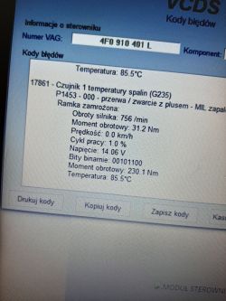

    Witam, pytanie dotyczy audi a6 c6 z 2004 r. Z silnikiem 3.0 tdi.
    Samochód jeździ w trybie awaryjnym po połączeniu pod vcds odczytało
    Czujnik 1 temperatury spalin G235
    P1453 przerwa/zwarcie z plusem
    Jest to czujnik przy turbo sprężarce obecnie wymieniłem już trzeci i nic nie dało. Najpierw kupiłem tani zamiennik i nic oddałem go i kupiłem oryginalną używkę i różnicę w przyspieszeniu lekko się poprawiła ale dalej był lekko mułowaty wiec zmieniłem na czujnik nowy niemieckiej firmy VDO i dalej nic a może nawet lekko gorzej niż oryginalna używka. Rozmawiałem z elektromechanikiem i mówił ,że zadziała tylko nowy oryginalny czujnik vaga z kolei dzwoniłem do innego mechanika który powiedział, że podejrzewa, że od początku może nie chodziło o czujnik tylko o coś innego.
    Czy ktoś może się z tym spotkał i może jakoś pomóc? Audi A6 C6 3.0TDI BMK 2004 - Czujnik temperatury spalin
  • #2 19061848
    adielektro
    Opis błędu mówi : przerwa /zwarcie sprawdź instalację elektryczną, kostki -wtyczki.
    Wpisując G235 w google nie da się przeoczyć.
    Zwróć uwagę na pisownię ilość błędów poraża.Poprawiam.
  • #3 19061869
    glebek
    Wszystkie wtyczki i przewody kture są na wieszku sprawdzałem są ok.czy jest taka mozliwość ze tylko orginalny czujnik może zadziałać?
