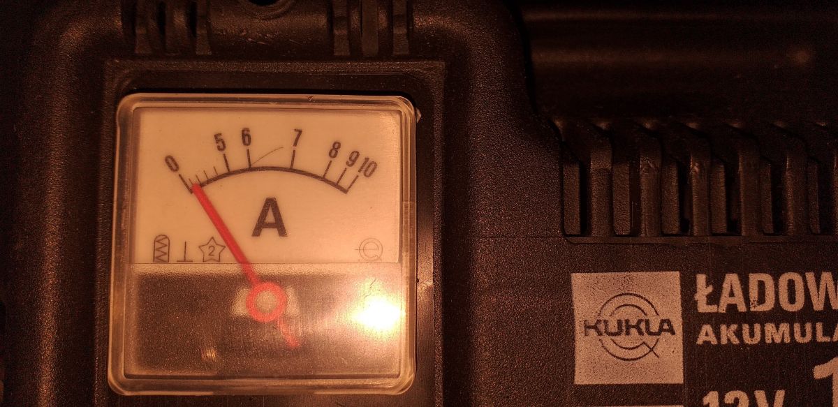

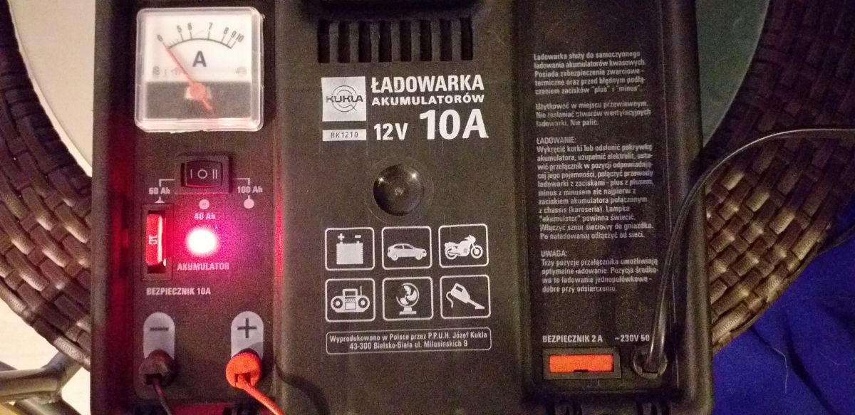

    Witam. Akumulator Varta mierzyłem miernikiem pokazało ze jest napięcie poniźej 10V. Ładowanie akumulatora jest dobrze ustawione? Na zdj po lewej prostownika jest przycisk "II" 100Ah? tak ma być ? czy przełączyć na "I" 60Ah? Nie wiem co ale na wskazniuku pokazuje 0 ... i ma sie łądować jak będzie 10V ? 18godzin ładowania? Golf 4 - Ustawienia prostownika dla akumulatora Varta poniżej 10V: II 100Ah czy I 60Ah? Golf 4 - Ustawienia prostownika dla akumulatora Varta poniżej 10V: II 100Ah czy I 60Ah?
  • #2 19063428
    piotrek1313
    Podłączone masz ok, ładować lepiej mniejszym prądem, ale... pytanie jeszcze skąd masz tak rozładowany aku?
  • #3 19063436
    stanislaw1954
    Właściwe byłoby przełączenie na 60 Ah Miernik , na zdjęciu nie pokazuje prądu ładowania, choć po takim mierniku niewiele można oczekiwać. Aby upewnić się , czy prostownik ładuje, można podłączyć woltomierz na słupki akumulatora w chwili gdy prostownik jest włączony. Inna możliwość to podłączyć żarówkę od świateł głównych, krokodylkami- jak zaświeci , to prostownik jest sprawny.

    Tak mam go ze sklepu i paragon też mam. Auto stał 2 dni cały weekend. Kontrolka ładowania się paliła . Teraz ładowanie jest na 1 ..zdj poniźej Golf 4 - Ustawienia prostownika dla akumulatora Varta poniżej 10V: II 100Ah czy I 60Ah?
    Ładowanie jakieś dziwne - 1A? A wpinałeś tam voltomierz? Ten prostownik w ogóle sprawny jest?
    " Skoro prostownik "zaskoczył" i rozpoczęło się ładowanie to obserwuj co będzie dalej. Po kilkunastu minutach prąd powinien wzrosnąć.

    Tylko nie wiem czy prostownik jest dobry, bo jak jest dioda a dalej mam 1 z 10 ...ładuje już 4 godziny.
    Masz miernik? Odłącz prostownik i zmierz napięcie na klemach.

    Ja Was bardzo mocno przepraszam.....bezpiecznik w prostowniku był spalony...dlatego 1 z 10 ładuje i ładuje i się nie naładował.
    Teraz dałem nowy bezpiecznik.. akumulator ma 12,59V .
    Jestem na tyle zielony ze szok, Przepraszam Was. Jutro spróbuje podłaczyc do samochodu. Myśle ze akumulator jest sprawny , może wina jest to rozrusznik . Dodałem filmik.

    Jak mógł ładować przy spalonym bezpieczniku :?: :D Amperomierz powinien pokazywać 0 (jak na pierwszym zdjęciu) a nie 1.
