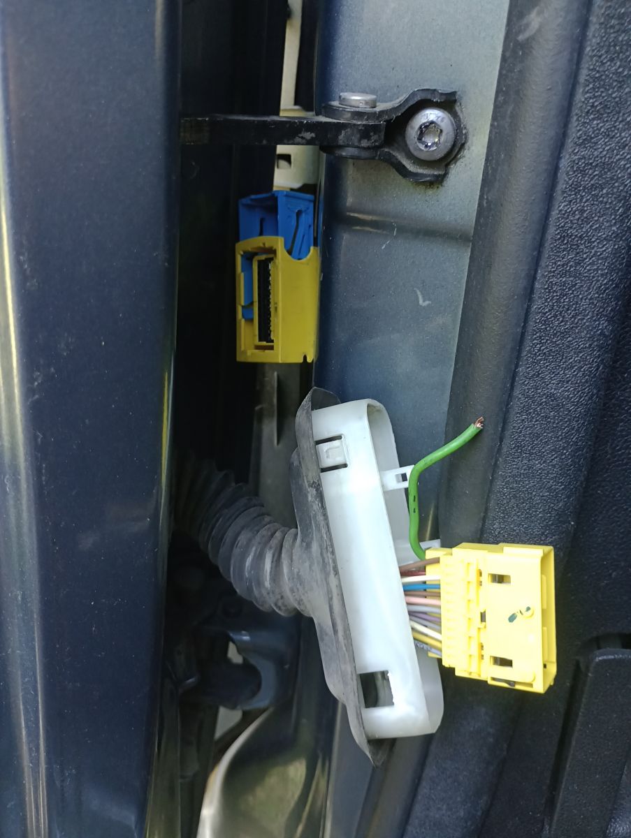

    Mam problem z szybą kierowcy w peugeot partner 2008r. Nie ważne jak wciśniemy przycisk czy na podnoszenie czy na opuszczanie szyba i tak się opuszcza.
    Jak przy silniku podam napięcie na przewody to silnik działa góra/dół a z przycisku tylko w dół nawet jak naciśniemy do góry. Przycisk podmieniałem bez rezultatu.

    Pytanie czy sterowanie z przycisku idzie przez bsi

    Urwany przewód zasilania silnika podnośnika szyby Peugeot Partner 2008r. - awaria mechanizmu szyby kierowcy, opuszcza się zawsze.
