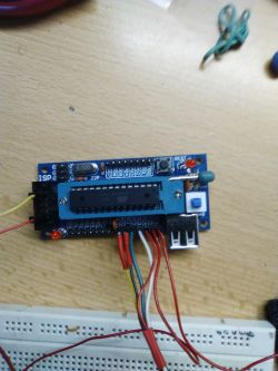

    podłączenia jak w programie,korzystam z gotowej płytki na której jest kwarc 8 Mhz właśnie do testowania. W mkAVRkalkulator jest łatwe ustawianie fusebitów jest ustawione na 8 Mhz kwarc zewnętrzny Jak sprawdzić, czy nowe wyświetlacze LCD 2*16 działają?

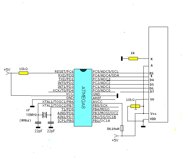

  • #7 19066020
    bardzostary
    kontrast działa zarówno jak w atmedze jak i arduino Jak sprawdzić, czy nowe wyświetlacze LCD 2*16 działają?
  • #8 19066046
    Kuniarz
    Moderator Projektowanie
    Sprawdziłeś 3x czy masz na pewno podłączony układ jak na tym schemacie ? Wyświetlacze są typowe na HD44780 ?
    Może pokaż wyraźne zdjęcie całości ?

    #9 19066085
    piterek-23
    Poziom 33  
    Co zrobiłeś z pinem R/W wyświetlacza?
    *ten pin ma być podłączony do GND
  • #10 19066102
    bardzostary
    no tak R/W nie jest nigdzie niepodłączony,mój błąd.

    #11 19066106
    viayner
    kolega wspomnial ze wyswietlacz nie dziala ale pozniej ze regulacja kontrastu dziala ?
    To z czego kolega wnosi ze LCD nie dziala?
    To ze nic nie wyswietla nie musi wynikac z tego ze nie dziala LCD a poprostu twoj mikrokontroler nie wystartowal z programem poprawnie.
    Pokaz co wyswietla ten LCD i te regulacje kontrastu,
    Najczesciej na LCD widac ciag ciemnych kwadratow w pierwszym wierszu = nie zainicjalizowany wyswietlacz, czyli albo masz blad w polaczeniach albo mikrokontroler nie wykonal poprawnie programu.
    Czemu na podswietlaniu masz az 1k rezystor? tak jest w datasheet? wogole cos sie podswietla z takim rezystorem?
    Gdziem masz podpiete R/W - stan nie ustalony?
