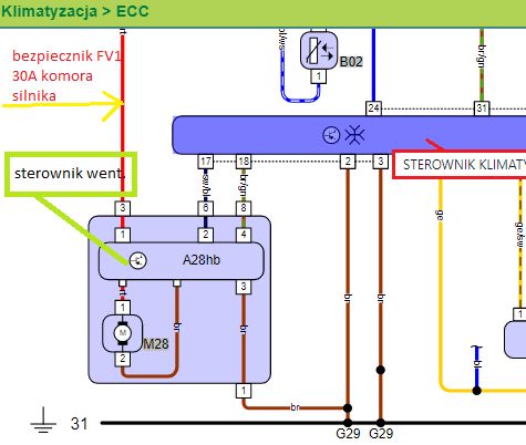

    temat był wałkowany nie raz , chciałbym sprecyzować :
    1) auto ma klimatronic , 2) do regulatora obrotów tzw. "jeżyk" dochodzi kostka z 4 kablami - dwa grube i dwa cienkie .Na grubych jest bez przerwy napięcie 12v ( nawet po wyciągnięciu kluczyka ) CZY TAK POWINNO BYĆ ?, na cienkich napięcie zmienia się od 0 do 5,2v zależy od położenia regulatora nawiewu .3) Na wyjściu regulatora jest 0v niezależnie od sterowania . 4) " Na krótko wentylator pracuje .
    Dla mnie wentylator jest sprawny , czy ptk. 2) jest prawidłowym objawem , czy napięcie powinno zniknąć po wyciągnięciu kluczyka zapłonu ?
    Na ALLEGRO zamówiłem regulator , i po zamontowaniu efekt ten sam .
    Proszę o podpowiedz co przegapiłem , ewentualnie schemat zasilania z klimatronikiem , z opornicą mam .

    #7 19067022
    bubu1769
    Schemat w załącznikach.
    Czerwony przewód na pinie 3 regulatora jest podłączony pod stałe zasilanie.
    Udało mi się w końcu uruchomić laptopa z TIS-em wiec jak czegoś jeszcze potrzebujesz to pytaj.
    #8 19067039
    Czarny4994
    Podsyłam schemat, to udało mi się znaleźć. Pin 12 w gnieździe obd to komunikacja z 31 w climatroniku. i na schemacie 18 i 8 nie jestem pewny czy to nie jest magistrala Lin. zanik kupisz drugi posprawdzaj co możesz. Powiedziałem, ze nowy nie zawsze może być sprawny bo z hurtowni nowe rzeczy i nie działają albo szfankują...
    Opel Meriva A 2004 - Nie działa wentylator nawiewu

    1) Dziś odebrałem nowy regulator do wentylatora , wszystko działa ,poprzedni "nówka " musiał być uszkodzony
    odesłałem do reklamacji .Dzięki schematom znalazłem zaśniedziały styk pod bezpiecznikiem , bez obciążenia napięcie
    było , po włączeniu dmuchawy szarpało nim , może dlatego poprzedni regulator padł.Dzięki wszystkim za wsparcie i schematy
