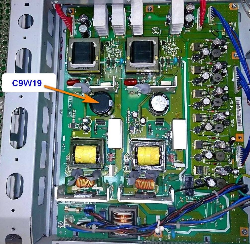

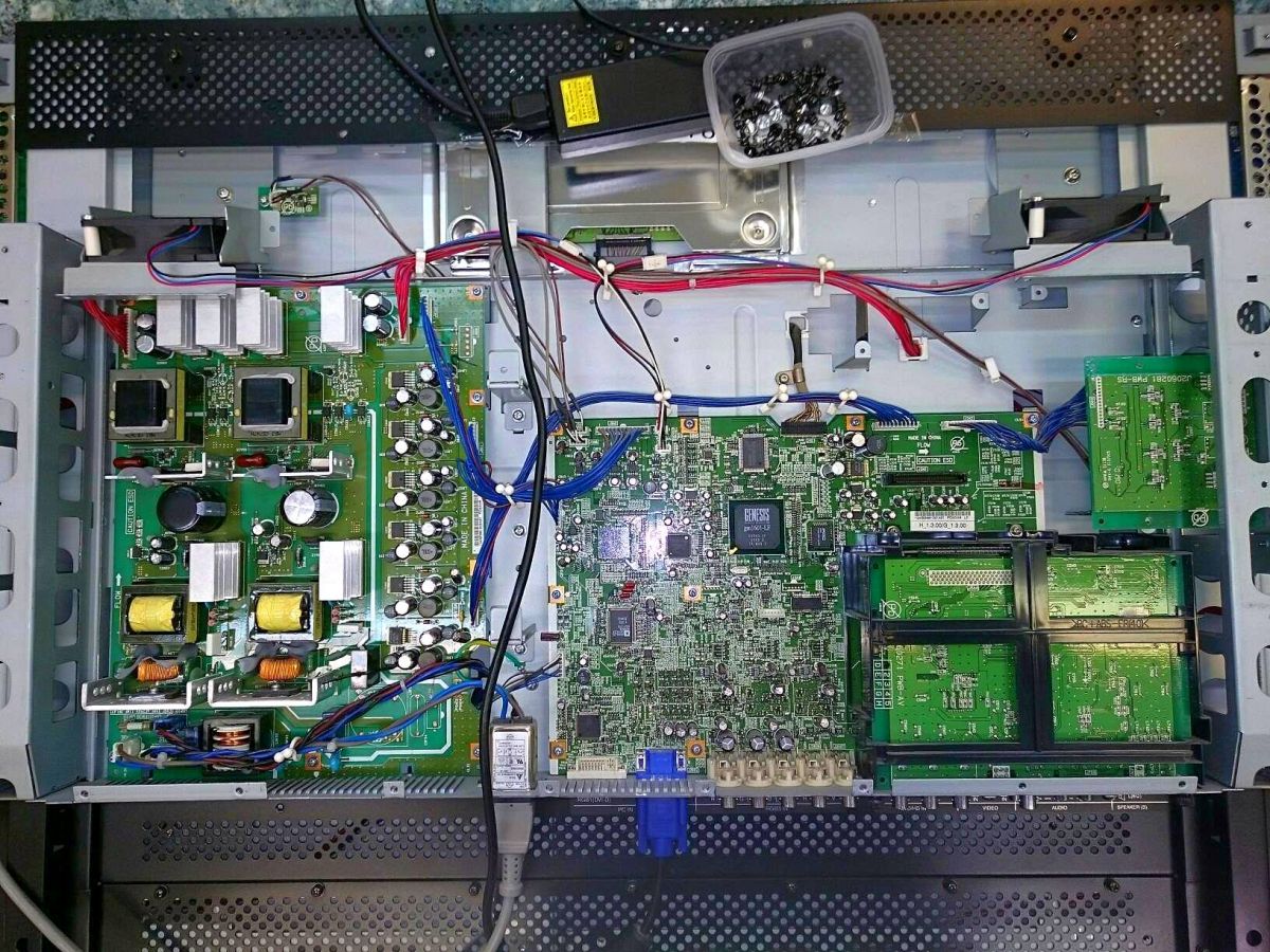

  • Monitor NEC 46" MultiSync LCD4610 nie uruchamia się,
    po podaniu napięcia świeci się zielona dioda, po czasie zapala się czerwona i mruga 3 krótkie i 1 długi.
    Przetwornica zasilacza impulsowego (24V) po lewej stronie, uruchamia się i po czasie wyłącza ją przekaźnik,
    prawa przetwornica wystawia poprawne napięcie 24V, również pod obciążeniem.
    Po odłączeniu obciążenia na lewej przetwornicy wystawia ona napięcie 24V lecz po dołączeniu większego obciążenia gasi się,
    napięcie na kondensatorze C9W19 oscyluje w granicy 325-385V w zależności od obciążenia,
    jednak po delikatnym wygrzaniu tego kondensatora przetwornica nie uruchamia się wcale,
    kondensator ten powinien mieć wartość 150µF/450V po sprawdzeniu ma 82µF,
    po wymianie na sprawny, zasilacz pracuje poprawnie, monitor uruchamia się bez błędów.
