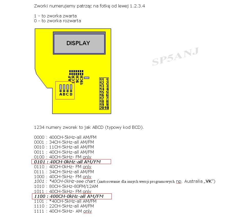

    Radio jak w tytule. Było ustawione w FM i nie dało się go przełączyć na AM. Z bliska odbierało OK, z daleka trzeszczało. W radiu przelutowałem zwory zgodnie z obrazkiem w temacie https://www.elektroda.pl/rtvforum/topic2942238.html
    Po tym zabiegu modulacja zmieniła się na AM, ale radio nadaje tylko jakiś szum. Brak zrozumiałego głosu. Odbiera też tylko jakieś trzaski na maksymalnej głośności. Im bardziej przyciszę, tym bardziej zaczyna się sprzęgać i piszczeć. Na minimalnej głośności piszczy coraz głośniej.
    Czy ktoś ma pomysł, co się mogło z nim stać? Zalutowane są zworki 0 1 0 1, więc chyba dobrze. W górnych zworkach A/F rozlutowane, LCR zlutowane, 9ch zlutowane, 19ch rozlutowane.
    Czy ktoś ma jakiś pomysł? Fajne radyjko i szkoda mi je spisywać na straty.

    Tak dla pewności, mógłbyś podać konkretny model (wersję, symbol procesora) jaki posiadasz. Zdjęcie PCB (zworki), byłoby mile widziane.

  • #18 19068306
    ToJestNick
    Novile napisał:
    Wg. mnie niczego nie trzeba tutaj przestrajać bo jest to radio multibandowe.Mało tego, błąd tutaj jest w tym że autor tamtu zastosował źle kombinację zworek Nie może to być tak jak jest na rysunku!
    Zobaczcie na oznaczenia na PCB i na rysunek.
    Na opisie jaki podaje Roch ten z żółtym tłem
    Midland Alan 42 - po przelutowaniu zworek nie odbiera i piszczy
    Jest podana kombinacja 0101 dla ABCD
    Zobaczcie zwory jak są podane ABCD na rysunku. I jest to ch.... prawda.
    Teraz proszę dobrą kombinację zastosować dla tego ustawienia
    Proszę zauważyć, iż tabela jest odwrotnie w stosunku do umieszczonych zworek.
    Dlatego kombinacja zgodnie z rysunkiem Rocha ABCD oraz oryginalnym rysunkiem z foto zworek powinna być na standardu PX( czyli Full Open band Polish) 1010 patrząc jako ABCD czyli na rysunek Rocha.
    Oczywiście do tego AM odblokowany.
    To jak to w końcu ma być? Tak jak Ty podajesz czy tak jak tam? Radio niby odbiera ale okazało się, że nie nadaje. Moc co prawda wychodzi (reflektometr pokazuje 4W) ale zamiast głosu słychać u rozmówcy buczenie
    @Edit.
    Przelutowalem tak jak mówisz i lipa. Teraz odbiera tylko w FM. Zniknął zakres AM z wyboru.
    Doszukałem, ze schemat który podałeś jest dla radia Alan 42 Multi. Ja mam zwykłe (bez multi).
    Dołączam zdj płytki:

    gumisie
    Złącze A/F, rozwarte?
    Ja rozłączyłbym wszystkie zworki i podzieliłbym się informacją jaki jest efekt.
    Od czegoś trzeba zacząć.
    Rozłączanie i łączenie zworek, wykonujemy przy odłączonym zasilaniu TRX_a !!!

    gumisie
    @ToJestNick Zrób zdjęcie o dużej rozdzielczości.
    Novile napisał:
    Ja np. nie widzę na nim wspomnianych zworek. Może tylko ja mam słabe oczy, nie wiem.
    Ja również.
    Zworki odpowiadające za bandy (czerwona ramka). Midland Alan 42 - po przelutowaniu zworek nie odbiera i piszczy
