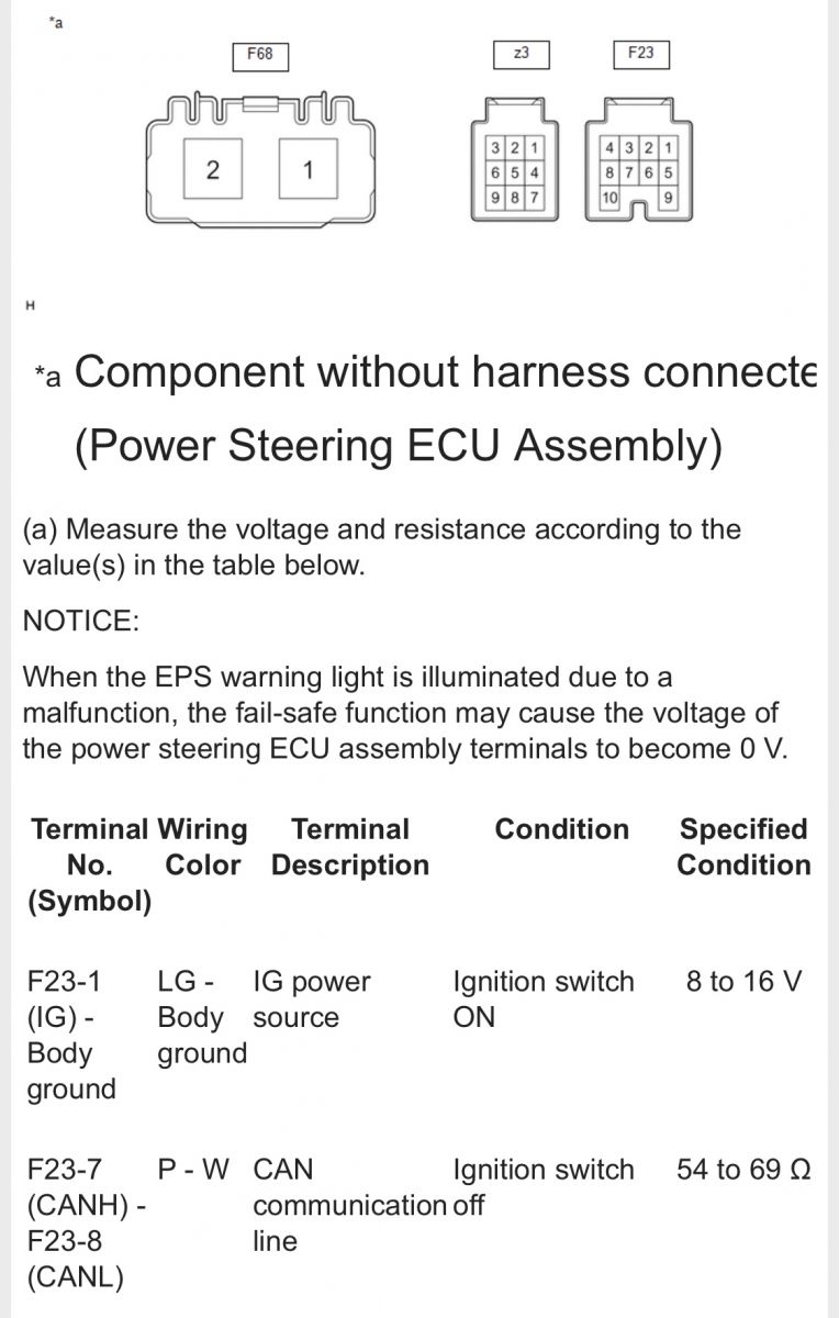

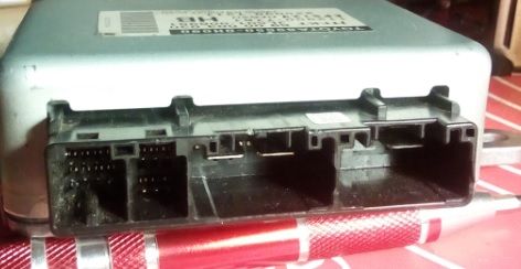

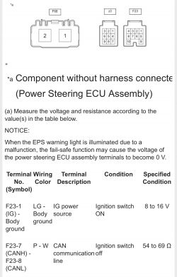

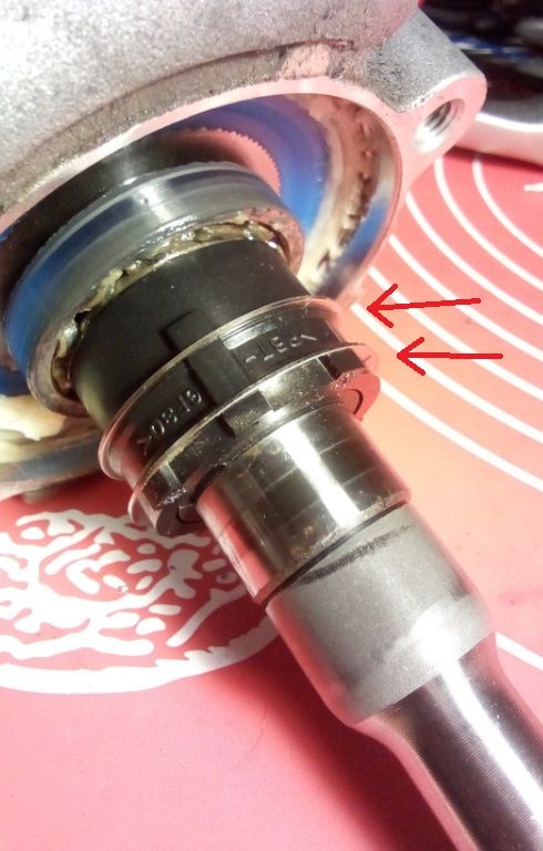

Dostałem w rączki wspomaganie elektryczne wydłubane ze wspomnianej Tosi Aygo..
Cel jest taki by to uruchomić poza ową Tosią.
Niestety jest to inny sterownik niż opisywany "wszędzie"
I nie udało mi się znaleźć jak to uruchomić, ani żadnych informacji o tym modelu.
Samemu ogarnąłem tylko że wewnątrz serownika można załączyć przekaźnik zasilania, ale to dalej nie chce się uruchomić choćby w trybie serwisowym.
Pierwsze od lewej to wejścia z inst. auta (niestety dostałem bez choć kawałka wiązki) przemierzyłem wszystkie.
Tylko 2 piny mają jakąkolwiek rezystancję do masy, a jedno z nich ma diodę do masy. Reszta wygląda na nie podłączone.
Po zmuszeniu przekaźnika do zasilenia układu drugie z nich wystawia 5,4V.
I tu się kończą moje pomysły...

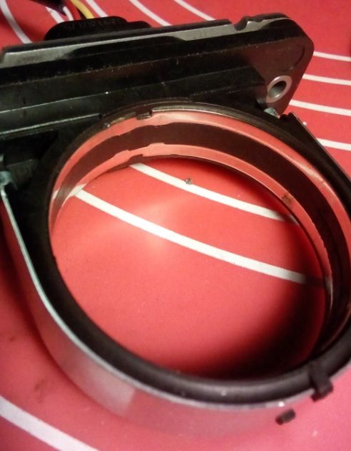

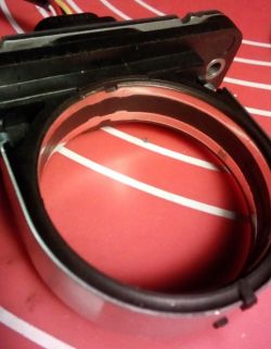

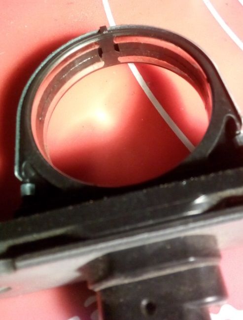

Druga sprawa to pytanie: Czy ktoś może mi wytłumaczyć jak działa czujnik momentu w tym przypadku ?
Są 4 przewody, dwa pierścienie na zewnątrz (czujnik) i dwa pierścienie na wałku. Nie dotykają się.
Macałem stalowym ostrzem czy jest jakieś pole magnetyczne, ale nic nie wyczuwam. Kształt wygląda na okrąg wiec pojemnościowo też nie ?!
