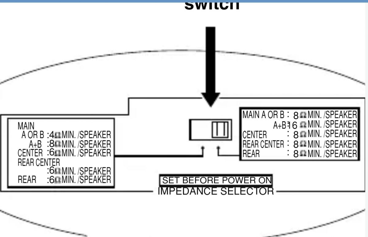

    Mam pytanie odnośnie ustawienia zworki z tyłu aplitunera. Chciałbym podpiąć dwie różne pary kolumn pod A i B. Jedna para to kolumny 8 Ohm a druga para 6 Ohm. Aby mogły być słuchane jednocześnie tzn. A+B to jak powinna być ustawiona zworka z tyłu? Zamieszczam zdjęcie z manuala.
    Kolumny pod A+B - proszę o wytłumaczenie instrukcji

    Nie wolno mieszać rożnych głośników bo widać A+B że połączenie szeregowo.. Ale jak już musisz to suwak po lewej bo 8+6 =14 wiec jest mniej niż zalecane to co po prawej min 16Ohm

    kazikszach
    To tak nie jest, głośniki A+B są połączone równolegle, wynika to z opisanych impedancji A lubB np: 8Ω, AiB 16Ω minimum, bo połączenie równoległe 16Ω daje 8Ω, przełącznik przełącza wyjście wzmacniacza na 4Ω lub 8Ω.
    Do autora pytanie co chce uzyskać stosując 4 kolumny?

    Nic nie chcę uzyskać - nie mam zamiaru słuchać 2 par kolumn w stereo. Napiszę jak jest. Przymierzam się do zakupu pary dobrych kolumn podłogowych do około 4,5 tyś zł. Ewentualnie jakieś dobrych podstawkowych. Puki co mam 2 pary kolumn ale ani z jednej ani z drugiej nie jestem do końca zadowolony. Jedne to Altus 300, drugie Wharfedale Diamond 8.2. W 75 % słucham metalu oraz hard rocka i tutaj altus spisują mi się w miarę ok. Amplituner Yamahy dość dobrze daje sobie z nimi radę. Natomiast gdy chcę wieczorami posłuchać jakiegoś bluesa z vinyla, zauważyłem że te Wharfedale dają więcej radości dla ucha. W odwrotnym układzie mi to jakaś nie podchodzi. Tym samym dupuki nie zmienię kolumn to chciałbym móc używać obydwu par naprzemiennie w zależności od sytuacji. Pytając o użycie na raz A+B chciałem się tylko upewnić o bezpieczeństwo dla aplitunera, gdyby przypadkiem taka sytuacja wystąpiła i użyte były by obydwie pary na raz.

    Jeśli przełącznik w pozycji 4Ω, to nic nie powinno się stać, ale gdy w pozycji 8Ω, to końcówka będzie przeciążona.
