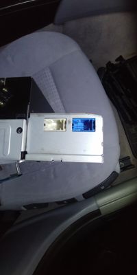

    Do rzeczy syn postanowił wymienić w swoim aucie oryginalne radio w BMW e46 ( kaseciak) na radio nawigację ALPINE 65.52-6 też na kasety.
    Problem jest taki że w oryginalnym radiu jest inne podłączenie niż w nawigacji.
    Chciałem kupić przejściówkę ISO lecz nie wiem czy będzie pasowała, chodzi oto że w radiu ALPINE niema wejścia antenowego, druga sprawa co ze sterowaniem w kierownicy. No i jak podłączyć nawigację
    Prosił bym o info co trzeba dokupić aby to uruchomić.
    Dodam że nie zależy mu na zmieniarce CD w bagażniku, jak również nie chce innego chce aby wszystko było w oryginale.
    Tak przeglądam się tej instalacji i wychodzi mi że potrzebny będzie jeszcze moduł radia - w związku z tym czy taki moduł można wpiąć zamiast zmieniarki w bagażniku. Bo jeżeli nie to wygląda na to ze trzeba wymienić cała instalację
    Kostka starego radia

  • #2 19066246
    SZYMON BYDGOSZCZ
    Dokładnie tak - w zwykłym radiu instalacja kończy się przy radiu a przy navi w bagażniku przy tunerze bm54.
    I jeszcze trzeba dołożyć czytnik nawigacji.
