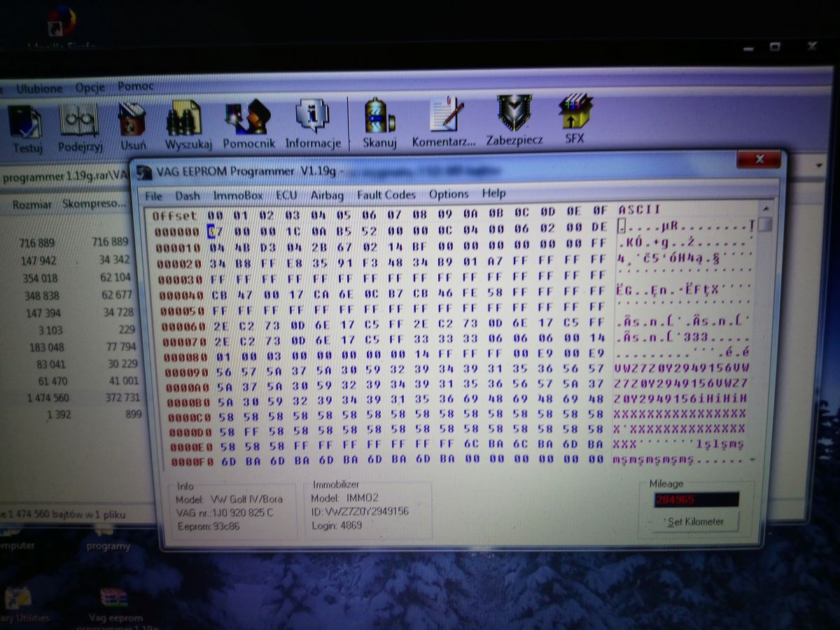

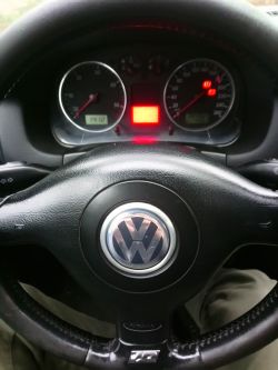

    Witam,mam problem z licznikiem w aucie bo nie reaguje na ściemnienie podświetlania i cały czas świeci na maxa a fis jest cały czerwony.Licznik to VDO 1J0 920 825C i chciałem wymienić na inny a dokładnie na 1J5 920 825C.Moje pytanie czy będzie pasował czy lepiej drugi taki sam tam włożyć?Czy byłby ktoś chętny mi pomóc w tej wymianie,dodaję zdjęcie usterki licznika. VW Golf IV 1.9TDI AJM 2000 - Wymiana licznika VDO 1J0 920 825C VW Golf IV 1.9TDI AJM 2000 - Wymiana licznika VDO 1J0 920 825C

    Mam zwykły diagnostyczny od VCDS-a , łączy się też z programem VAG EEPROM Programmer ,tak jak na drugim zdjęciu zgrałem już wsad ze starych zegarów , za bardzo się na tak zaawansowanych rzeczach nie znam ,ale jeśli się nie mylę to PIN licznika jest 4869 ? (Kierownica już taka była jak go kupiłem :) ) ktoś założył z R32 wraz z pakietem nakładek na pedały i lewą stopkę.
    Miałem zegary z benzyny 1J0920821A więc podmieniłem na próbę ,wyciągnąłem z nich wsad wraz z pinem ,odpaliłem VCDS-a i następująca procedura ;
    17-instrumenty
    login
    10-adaptacja,kanał 21 kodowanie kluczyków
    wpisałem wartość 1 (bo tylko jeden klucz chciałem dodać)i zatwierdziłem.
    Udało się ,tylko zamiast kontrolki świec żarowych mam EPC .
