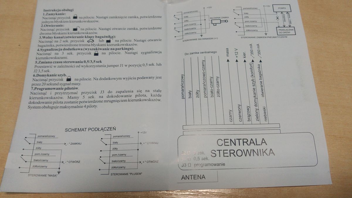

    Witam. Chciałbym jeszcze podłączyć do mojej centralki kierunkowskazy i domykanie szyb z pilota. Ma ktoś może schemat Colta 3 drzwi z 2005 roku lub od razu kolor przewodów?

    Witam. Podłączyłem według schematu sterowanie masą. Wszystko działa,ale dopiero po odpięciu przewodów wychodzących z drzwi kierowcy w kolorze właśnie seledynowo-czarnym i brązowo-czarnym, które wcześniej były spięte razem w kostce. Jeśli nie odłączę przewodów z drzwi sterownik tylko zamyka raz wszystkie drzwi, po czym następuje koniec reakcji na sygnały że sterownika, mimo że przekaźniki słychać że pracują.

    W postach powyżej jest napisane że można sterować masą ze sterownika, zasugerowałem się tym nie patrząc dokładnie na schemat podłączenia poprzez przekaźniki.
    Podłączę według schematu.
