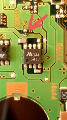

    Cześć, mam oryginalnego PSX'a DVR model DSER-7000, problemem było to że totalny trup. Był w dwóch serwisach i niby nic nie są w stanie zrobić, więc wziąłem multimetr w ręce i mierze bezpieczniki. Okazało się że spalił się jeden
    PSX DVR model DSER-7000: Wentylator działa, brak diody power - poszukiwanie schematów i wskazówek
    0.7A i jak go wymieniłem biorąc taki sam z dawcy organów to konsola po podłączeniu do gniazdka uruchamia wentylator i tyle. Nawet dioda power się nie świeci i nie czeka na wciśnięcie guzika power, poprostu startuje wentylator i kręci się bez końca. Czy ktoś ma jakiś pomysł czego szukać, szukałem w necie już kilkanaście godzin i nie znalazłem ani schematów żeby pomierzyć wyjścia, ani żadnego podobnego tematu.
    Ps. Zasilacz jest sprawny i podłączony do przetwornicy 110v. Jestem laikiem więc proszę o wyrozumiałość.

    Duży plus za własną inicjatywę oby więcej takich na tym forum. Bezpiecznik nigdy nie pali się bez przyczyny, rola bezpiecznika jest taka że ma nie dopuścić do upalenia ścieżki dlatego warto prześledzić ścieżki od tego bezpiecznika i ustalić gdzie prowadzą a następnie zrobić pomiary tych elementów głównie czy nie występują zwarcia i jakie występują napięcia.

    Nie twierdzę że nie istnieją ale nie jestem w stanie ich znaleźć. Dzisiaj sproboje poszukać gdzie prowadzą ścieżki od tego bezpiecznika. ;)

    Bo długim szukaniu doszedłem do tego gdzie jesteś problem. Mianowicie uszkodził się chyba kontroler płyty głównej bo robi zwarcie GND ze ścieżką gdzie powinno być 3.3 V. Niestety nigdzie takie kontrolera nie mogę znaleźć, ale będę szukał. Temat zamknięty.
