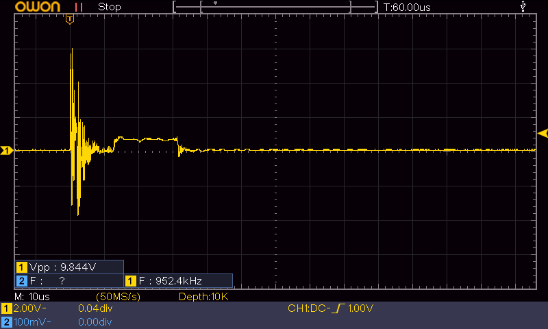

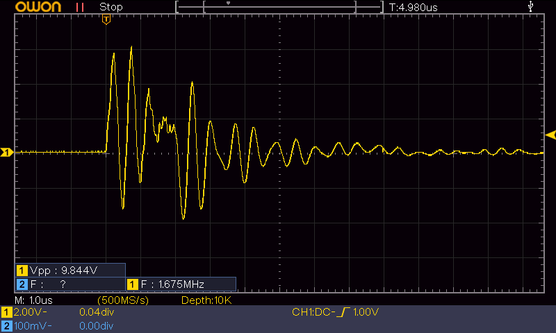

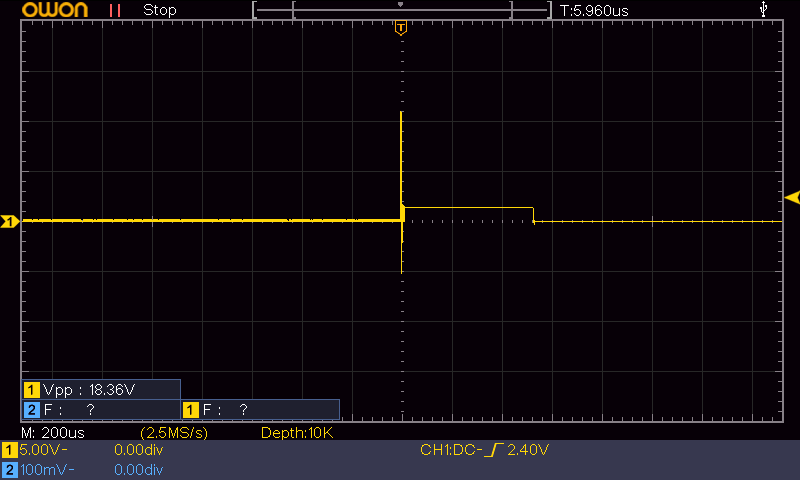

    Mój samochód ma silnik 1.6 TDCI. Rocznik 2007. Udało mi się ściągnąć oscylogram, ale to jest na tym moim zbiorniczku, gdzie jest błąd obwodu czujnika. Płyn powinien być, bo w zeszłym roku był napełniany. Sprawdziłem jeszcze za pomocą buzzera, czy jest podawany sygnał na pompkę po zatankowaniu do pełna. Jest. Występuje jakby modulowany sygnał przez około 17 sekund przy zatankowaniu około 45 litrów. Czyli mimo tego błędu, jeśli jest dodatek w zbiorniczku powinien być prawidłowo dozowany.
    Próbowałem podłączyć dodatkowe blaszki piezo na 1MHz i potem miałem też błąd brak/niski poziom płynu. To też powoduje wyświetlenia "awaria silnika". Próbowałem jeszcze z blaszką piezo zanurzoną w cieczy. Ja się bardzo nie siłowałem z tematem, bo czekam na nowy zbiorniczek. Jak będę miał, to na pewno bez problemu zrzucę jeszcze oscylogramy.
    Ogólnie po załączeniu silnika przez jakiś czas tam są podawane krótkie paczki impulsów. Są powtarzane co 10ms przez kilka sekund. Ford Focus Mk2 - Sygnał z czujnika zbiorniczka Eolys - co on właściwie mierzy? Ford Focus Mk2 - Sygnał z czujnika zbiorniczka Eolys - co on właściwie mierzy?

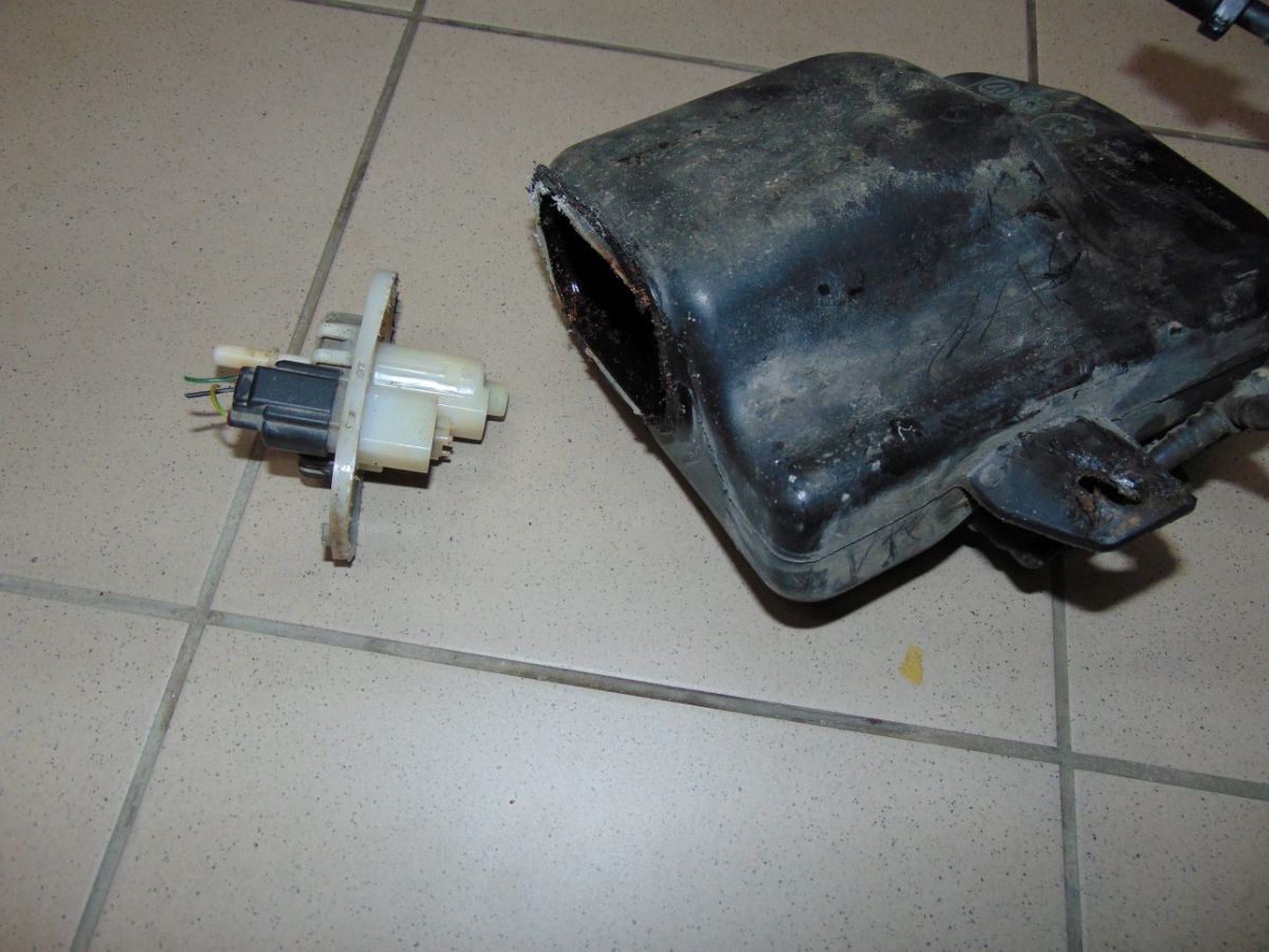

    Zamontowany nieopatrzenie bez poprawnego sprawdzenia "nowy" zbiornik, też nie działa. Pomiar pojemności na przewodzie od czujnika pokazał za małą pojemność. Poprawna jest około 1nF względem masy.

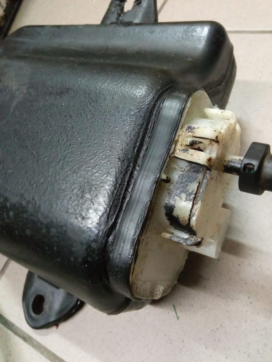

    Nie pozostało nic innego, jak zrobić sekcję. Za pomocą ręcznej piłki do metalu została odcięta biała część zbiornika, gdzie oryginalnie widać spaw. Na tym zdjęciu już ze zdemontowanym wnętrzem. Zrobiłem je na końcu dla zobrazowania miejsca cięcia.

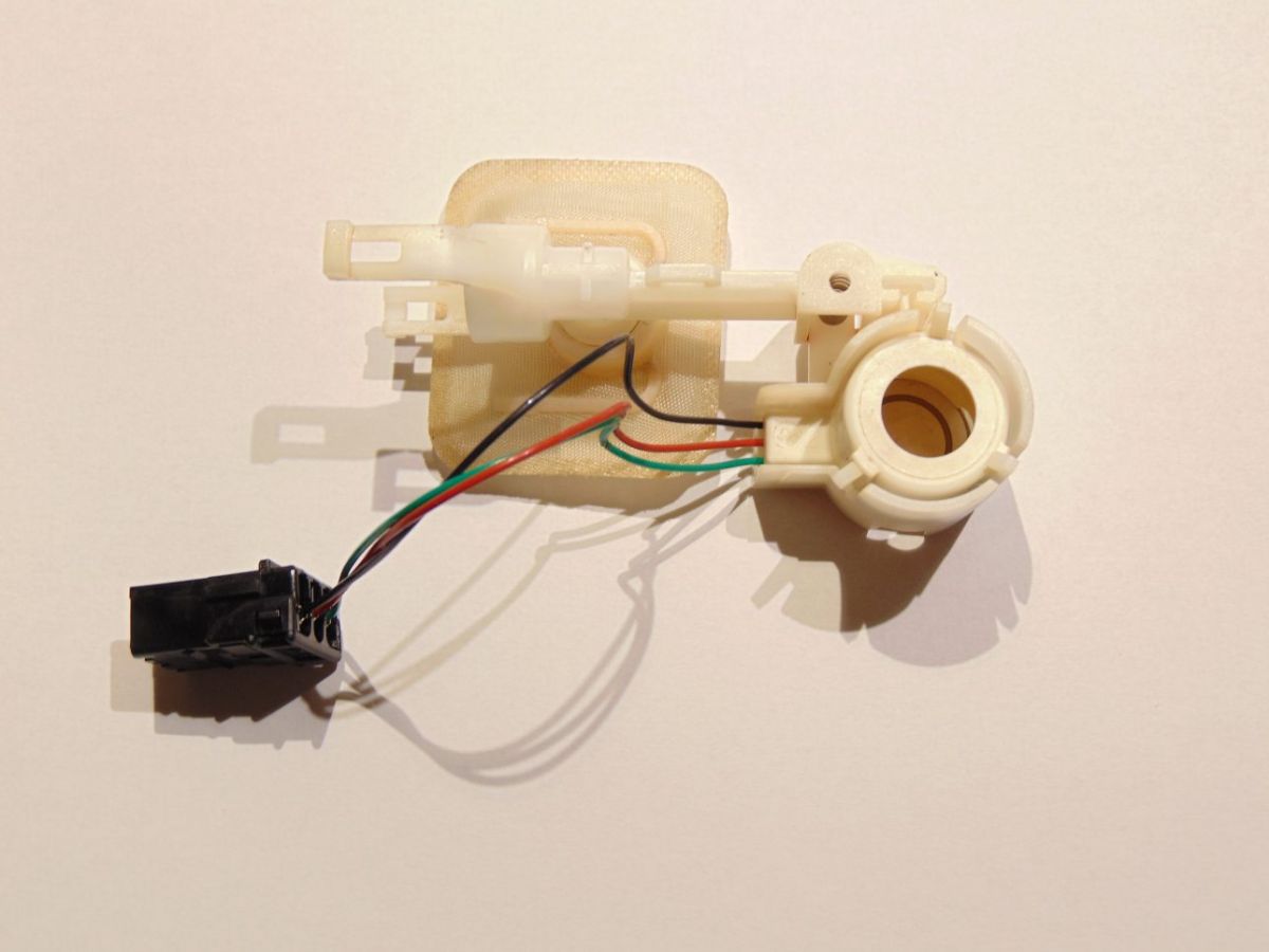

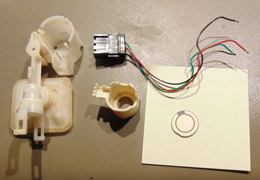

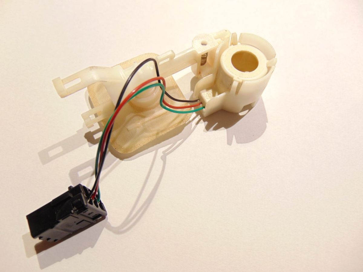

    Po rozmontowaniu i oczyszczeniu benzyną ekstrakcyjną w środku możemy wyodrębnić taki zespół:

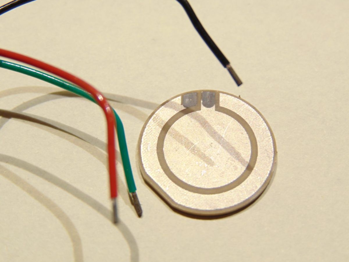

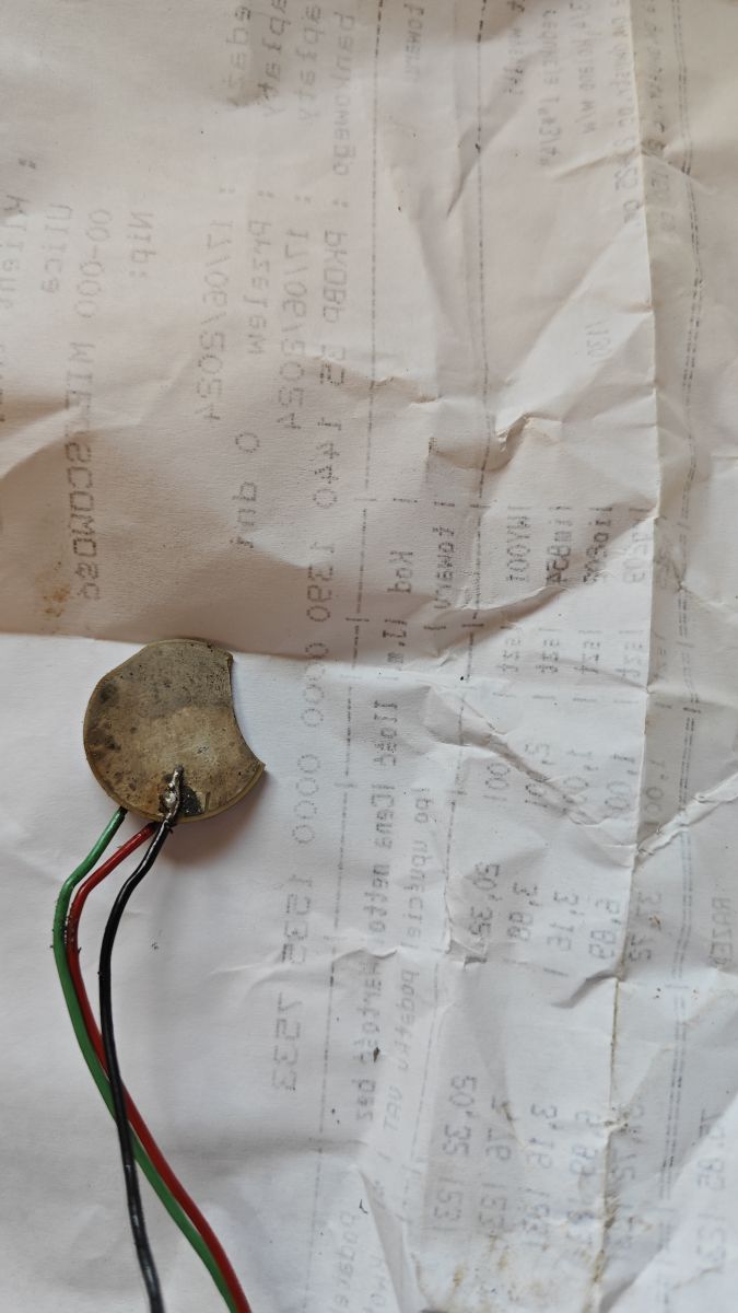

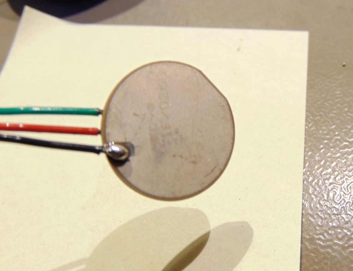

    Po dalszej próbie rozbiórki okazało się, że przewody podłączone do czujnika piezo po prostu odpadły. Wygląda to w sposób jak poniżej.

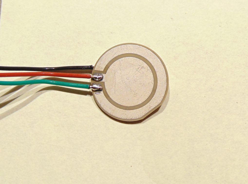

    Trudno ocenić jak były mocowane przewody. Nie za bardzo widać ślady jakiegoś lutowania lub klejenia. W każdym razie delikatnie oczyściłem szare pola i okazało się, że nie są uszkodzone. Postanowiłem przylutować, pamiętając, że blaszki piezo zwykle są bardzo delikatne. Nie było przy tym większych problemów.
    Pomiar pojemności pomiędzy spodem blaszki, a poszczególnymi elektrodami to około 2nF. Natomiast, to co jest wyprowadzone na zewnątrz, to pojemność pomiędzy zewnętrznym okręgiem i środkową częścią, czyli czerwony i zielony przewód. Natomiast spód blaszki jest podłączony do zacisku gorącego silniczka.
    Dalej planuje uruchomić ten czujnik poziomu i przedstawić poprawne oscylogramy.
    Trudno mi powiedzieć, czy lutowanie będzie odpowiednią techniką zapewniającą dłuższą pracę w zanurzeniu w tym płynie, ale na razie zdecydowałem, że tak zrobię.

    Udało mi się złożyć całość. Spawanie okazało się dosyć trudne, miałem najpierw problemy ze szczelnością. Tutaj są dwa materiały i ten biały też niby jest PEHD, ale jakoś ciężko to było pospawać. Przynajmniej mi, bo nie robiłem podobnych rzeczy wcześniej. Finalnie udało się i próba szczelności po napełnieniu powietrzem była OK.

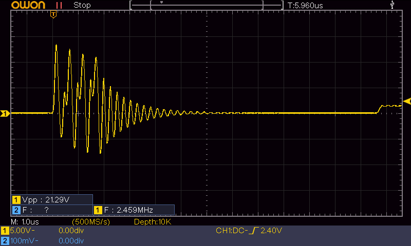

    Później zrobiłem jeszcze jakieś zrzuty oscylogramów, ale wygląda na to, że nie złapałem echa sygnału. Chyba zbyt krótko czekałem na nie. Nie wiem, jaka jest prędkość dźwięku w takim płynie, ale spodziewam się że jest w granicach 1000-3000m/s. Czyli prawdopodobnie na razie jedyna istotna różnica w oscylogramie to fakt, że było obciążenie tym piezoelementem.
    Poniżej oscylogramy:
    Ford Focus Mk2 - Sygnał z czujnika zbiorniczka Eolys - co on właściwie mierzy? Ford Focus Mk2 - Sygnał z czujnika zbiorniczka Eolys - co on właściwie mierzy? Ford Focus Mk2 - Sygnał z czujnika zbiorniczka Eolys - co on właściwie mierzy?
    Może spróbuję jeszcze zrobić dodatkowe i poszukać spodziewanego przeze mnie echa.
    Jeśli chodzi o podłączenie do komputera, to nie udało się uzyskać wskazania poziomu napełnienia. Nie mam pewności, czy taki parametr jest przekazywany.

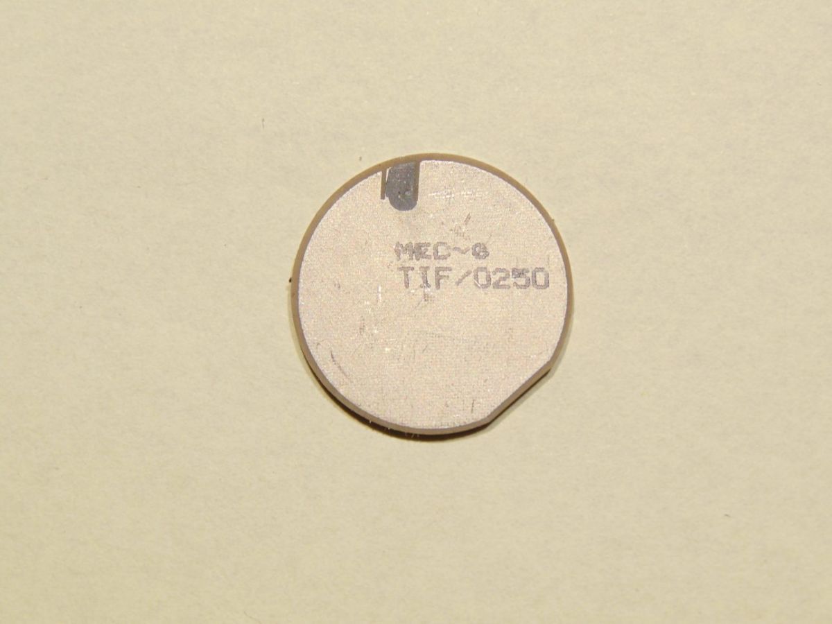

    Witam wszystkich, odgrzewam temat. U mnie wszystko to, co u kolegów, czyli przewody odpadły od czujnika piezo. Niestety podczas montażu czujnik się ukruszył i wygląda jak na foto:
    Uszkodzony czujnik piezoelektryczny z odłączonymi przewodami leży na kartce papieru.
    Czy można gdzieś znaleźć jakiś zamiennik? Czujnik ma 20 mm średnicy.
