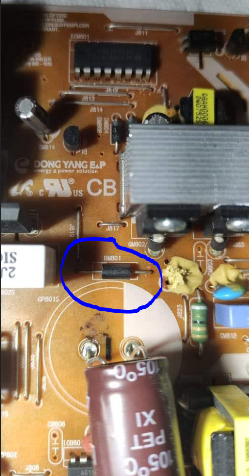

  • #5 19508993
    leshek1990
    naprawiam identyczną płytkę.
    Na schemacie jednak nie widzę tego elementu BM801. Co to jest?
    Przewodzi w dwie strony z rezystancją 0,6 Ohma.
    To transil czy jakiś inny, być może zepsuty element? Nie ma na nim żadnych oznaczeń.
  • #6 19509138
    Mariopi
    Poziom 36  
    To tzw. "bead" (koralik ferrytowy) na mostku ze srebrzanki.
  • #7 19509521
    leshek1990
    Ok, wszystko jasne. Element zatem jest sprawny (rezystancja bliska rezystancji zwarcia).
    Dzięki!
  • #8 20116527
    wolf2300
    witam
    u mnie BM801 sie przepalił. Ktoś miał taki przypadek? zakładam , że skoro sie spalił tzn ,że pewnie gdzieś jest jakieś zwarcie. Ma ktoś jakis pomysł ?
