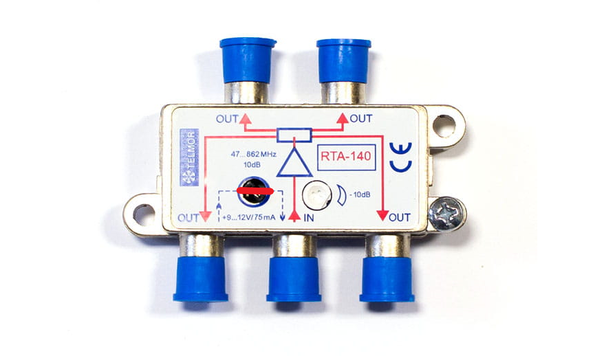

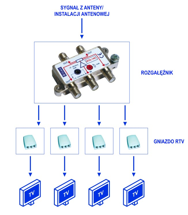

    Witam. Na strychu mam 3 przewody koncentryczne które są przeciągnięte do dwóch 3 pokoi do gniazdek. Problem jest w tym że po podłączeniu do anteny zasilacza i zasilacz do rozgałęźnika w pokoju nie ma sygnału na tv.
    Podłączyłem to tak:
    Brak sygnału TV po podłączeniu anteny do trzech pokoi przez rozgałęźnik
    Kable wszystkie zarobione dobrze tj. Żyła wewnętrzna nie styka się z żadnym drucikiem ekranu, folie obcięte i nic. Dodam jeszcze, że nie wszystkie wyjścia są zajęte w rozgałęźniku.
    Rozgałęźnik :
    Z góry dziękuję za pomoc!

    Zasilanie wzmacniacza anteny siatkowej musisz dać po stronie wyjścia z z rozdzielacza. On też potrzebuje prądu do pracy.
    Rozrysowane jest to na drugiej stronie karty katalogowej.

    ta_tar
    Poziom 41  
    Który masz rozgałęźnik z pierwszego zdjęcia czy z drugiego?
    W karcie tez jest takie zdanie "Możliwość przeniesienia napięcie zasilania z wyjścia (OUT) na wejście (IN)." tylko nie podano czy należy coś zrobić przy przeniesieniu, chyba że ten czarny "guzik" ma znaczenie.
  • #4 19069668
    _kli_
    Poziom 40  
    Jeżeli zasilacz zamontowałeś między anteną a rozgałęźnikiem RTA-140, to ten ostatni nie działa. Jest to rozgałęźnik aktywny i wymaga podpięcia zasilania do oznaczonego lewego dolnego wyjścia OUT. Jeżeli antena ma wzmacniacz, to należy odpowiednio zamontować zworę (w czarnym oczku), by napięcie zostało podane do wejścia IN. Czerwone pokrętło służy do regulacji wzmocnienia sygnału.

    xDominocPvP1337
    Poziom 3  
    Rozgłęźnik mam ten niebieskawy. Z drugiego rysunku.
    Właśnie mam tam zworkę. Mógłby pan jakoś poinstruować jak ją podłączyć?

    _kli_
    Poziom 40  
    Należy zamontować ją poziomo - tak jakby miała "połączyć" dwie przerywane linie.

    xDominocPvP1337
    Poziom 3  
    Dobra, zasilacz podłączyłem do wyjścia out (po lewo od IN) aby zasilić te zworkę.
    Wszystko gra i buczy. Dziękuję każdemu za pomoc.
