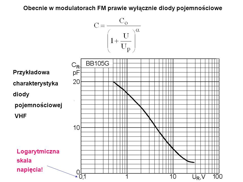

    Na tym schemacie masz tzw. pośrednią modulację FM. Obecnie rzadko, a wręcz już nie stosowaną. Kiedyś Radmor modulował w ten sposób swoje radiotelefony na kwarcach, np. znany r.telefon FM 3001 - schemat Chodzi o to, że modulacja bezpośrednia kwarcu z odchyłką kilkunastu kHz spowoduje, że kwarc będzie po prostu zrywał drgania. Szumy, czy inne cuda wianki, których być może konstruktor tego układu chciał się pozbyć, mają drugorzędne znaczenie. I tak np. zasadniczą cechą modulacji bezpośredniej FM jest krzywa diody pojemnościowej.
