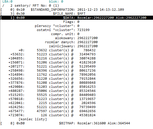

    Omylkowo sformatowalem dysk. Posilkuje sie instrukcjami w watkow z elektrody:
    https://www.elektroda.pl/rtvforum/topic891920.html#5362436
    https://www.elektroda.pl/rtvforum/topic1082241.html
    oraz
    http://yura.puslapiai.lt/KALB/pol/DRSOFT.html
    Rozumiem, ze zaraz po formacie rozmiar pliku MFT jast krotki. Próbuje go wydłuzyc.
    Moj last run: 31 40 00 00 0C 00 00 00
    Zgodnie z instrukcja, recznie wyszukałem ostatni atrybut file. Pierwszy 6293504, ostatni 6299546 czyli roznica 6042
    Wyliczylem:
    nowy last run: 32 F3 02 00 00 0C
    Last VCN: F2 02
    Allocated Size/Real size/Initiated size: 00 34 2F 00 00 00 00
    Po zapisaniu zmian chkdsk/f podmienia na stare wartosci dla MFT$data na podstawie MFT$Mirror i konczy dzialanie.
    Bardzo prosze o wskazowki bo nie chce w ciemno eksperymentowac aby czegos bardziej nie popsuc.

    Jaki masz rozmiar klastra? Podaj numer ostatniego rekordu z offsetu 2C. Podaj też wartość z tego offsetu dla rekordu znajdującego się w 6293504. Czy jest to rekord opisujący $MFT? Co masz w sketorze 6291456? Czy na tej partycji miałeś bardzo mało plików? Ustalony przez Ciebie rozmiar sprawia wrażenie bardzo małego.

    755 klastrów tylko, 3020 plików/katalogów w sumie, coś chyba jednak nie wszystko zostało znalezione, przy czym pierwsze 256 wpisów zostało utraconych co daje 2750 plików/katalogów. Chyba lepiej zrobić pełny skan w DMDE obszaru tej partycji i sprawdzić co znajdzie (ile rekordów $MFT). $MFT może być fragmentowany także. jak np:
    Omyłkowy format dysku: próba wydłużenia pliku MFT i napotkane trudności
    Tak więc należy znaleźć wszystkie ewentualne części $MFT, chyba, że plików było tak mało.

    Ilosc plikow sie zgadza. Dysk byl sformatowany i uzywany jao dodatkowe miejsce na dane bo jako glowny uzywam malego SSD.
    Z pomoca programu DMDE zgralem z niego dane. Bardzo dziekuje za podpowiedz!
    Chialbym jednak dowiedziec sie co robilem nie tak i czy moje rozumowanie jest poprawne.
    Skan pokazal 2767 plikow.
    Poniewaz nie jestem pewien czy dobrze licze offset (nie wiem od ktorego miejsa zaczac liczyc) zalaczam pliki dla mf0 i statniego pliku (6299548).
    Zabierajac sie to problemu poslugiwalem sie programem Disk Explorel for ntfs i w nim widzialem jao ostatni wpis folder wiec przyjalem jako ostatni wpis jeden wczesniej dlatego wskazywalem jako ostatni 6299546 a nie 6299548.
    Zastanawiam sie czy liczac runlist nie popelniam bledu wliczajac MF0$Mirror, moze jakos go powinienem pominac?
