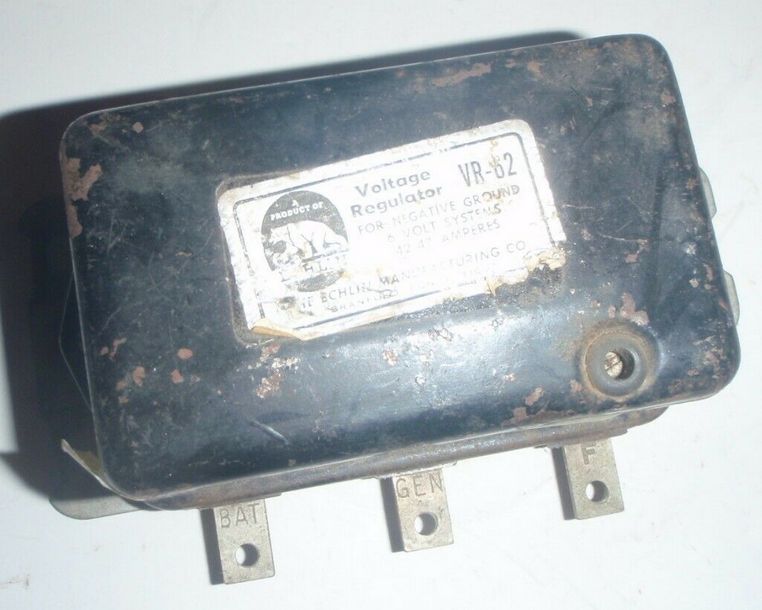

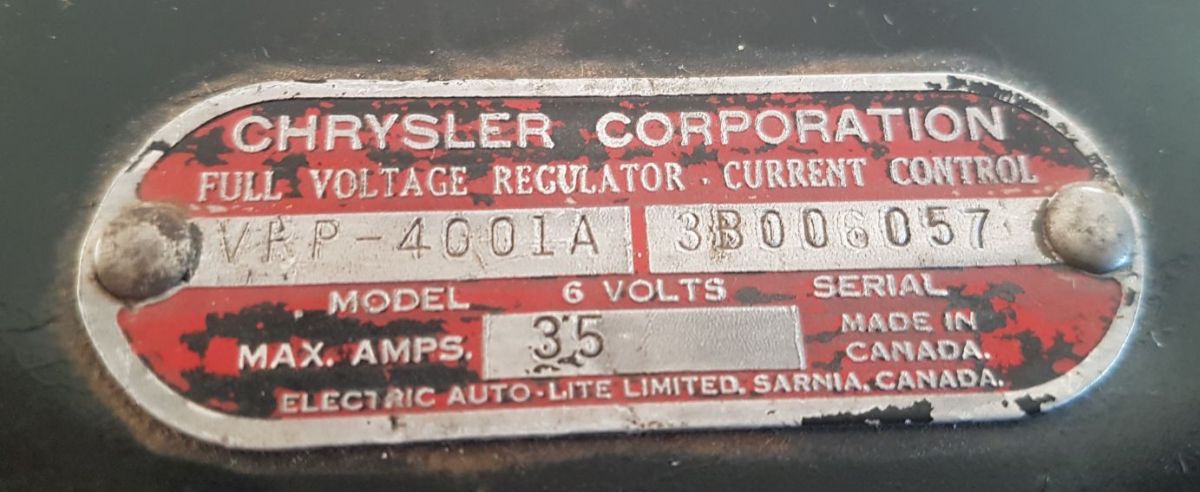

    Prądnica musi mieć regulator mechaniczny, zobacz czy na nim jest coś wybite.
    Fotki poglądowe:
    pojazd z 1952 roku, brak akumulatora, jak poznać czy instalacja 6V czy 12V?
