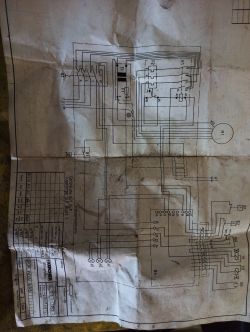

    Witam mam problem z myjką Karcher hds 895 nie grzeje wody mruga tylko czerwona dioda od płomienia iskra jest paliwa nie podaje tak jak by ten elektrozawór nie otwierał na pompce na krótko podłączony ten zawór paliwo podaje wodę zaczyna grzać miał ktoś podobny problem

    Tam jest zasilacz 24V może on padł. Sprawdź czy masz napięcie na kablu do cewki elektrozaworu. Wpięty jest w złącze po prawej stronie pod panelem (trzeba go rozebrać). U mnie np zatkany był filtr a konkretnie rurka z ze zbiornika. Po lewej stronie idąc po wężykach masz zaślepkę filtra a pod nią pseudo odstojnik filtr i metalową rurkę do zbiornika. Rurkę wyciąga się do góry uszczelniona jest o ringiem. Po czyszczeniu pali aż miło.

    Właśnie od tego zasilacza biorę na krótko do cewki prąd i zaczyna podawać paliwo i grzać tak jak by płytka sterująca b4 nie dawała na cewkę możliwe że padł czujnik przepływu wody ? Karcher hds 895 - Mrugająca czerwona dioda, brak podawania paliwa, iskra jest

    Temat rozwiązany okazało się że uszkodzony jest czujnik przepływu wody
