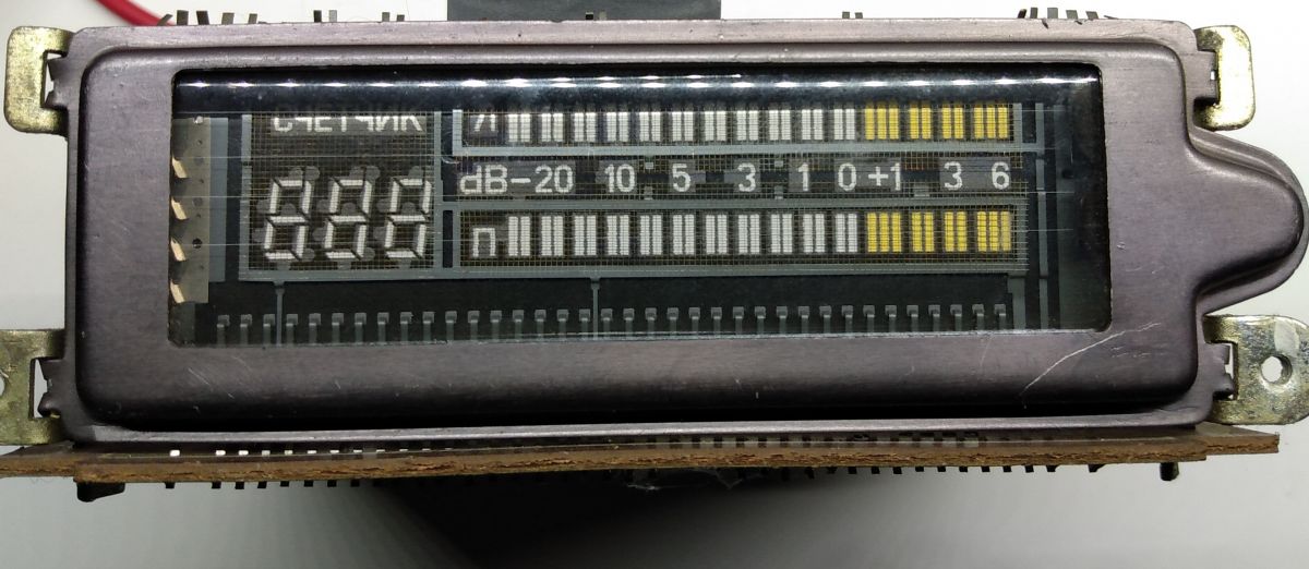

Stosowany był też w innych modelach produkowanych w kraju. A tu przykład w wersji VFD pochodzący z deck'a firmy Elektronika (modelu nie pamiętam) zza wschodniej granicy (lata 90-te ubiegłego wieku) w wersji "szuflada" (chyba kopia naszego MDS 442
