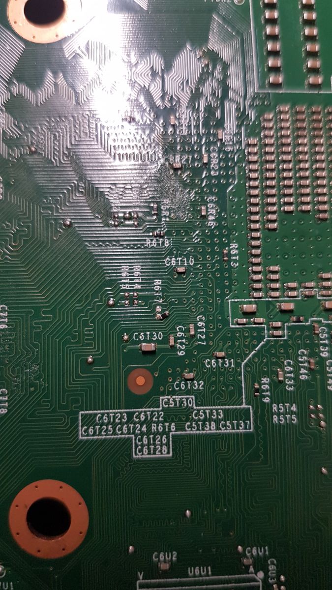

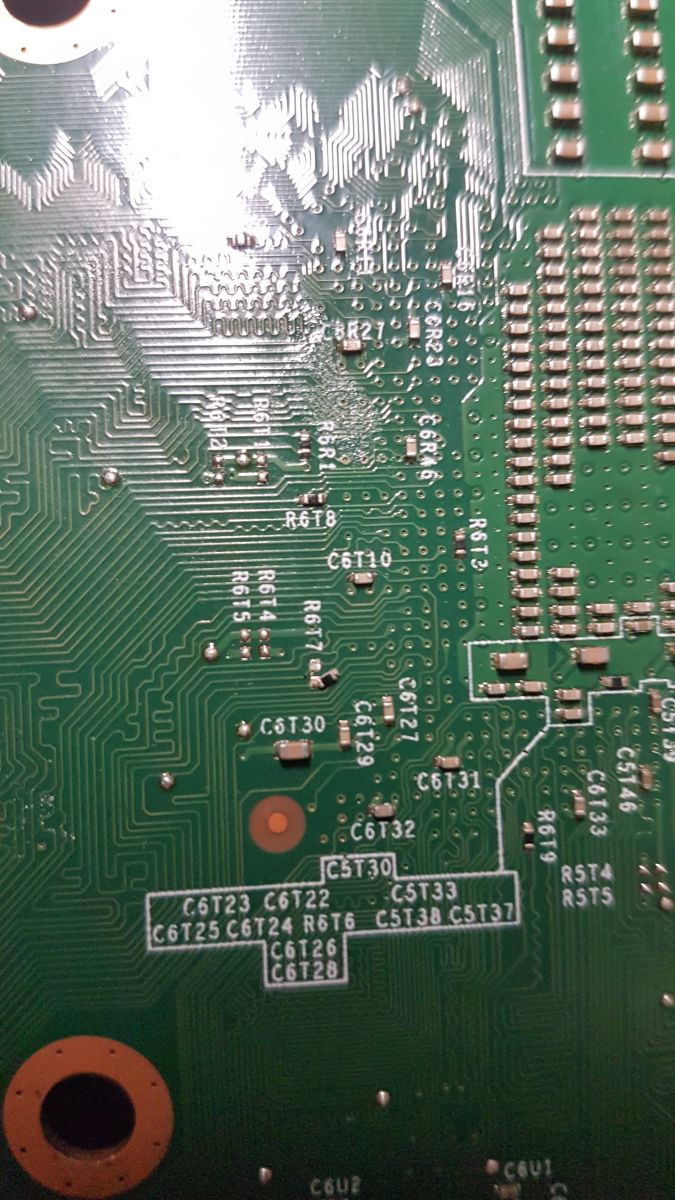

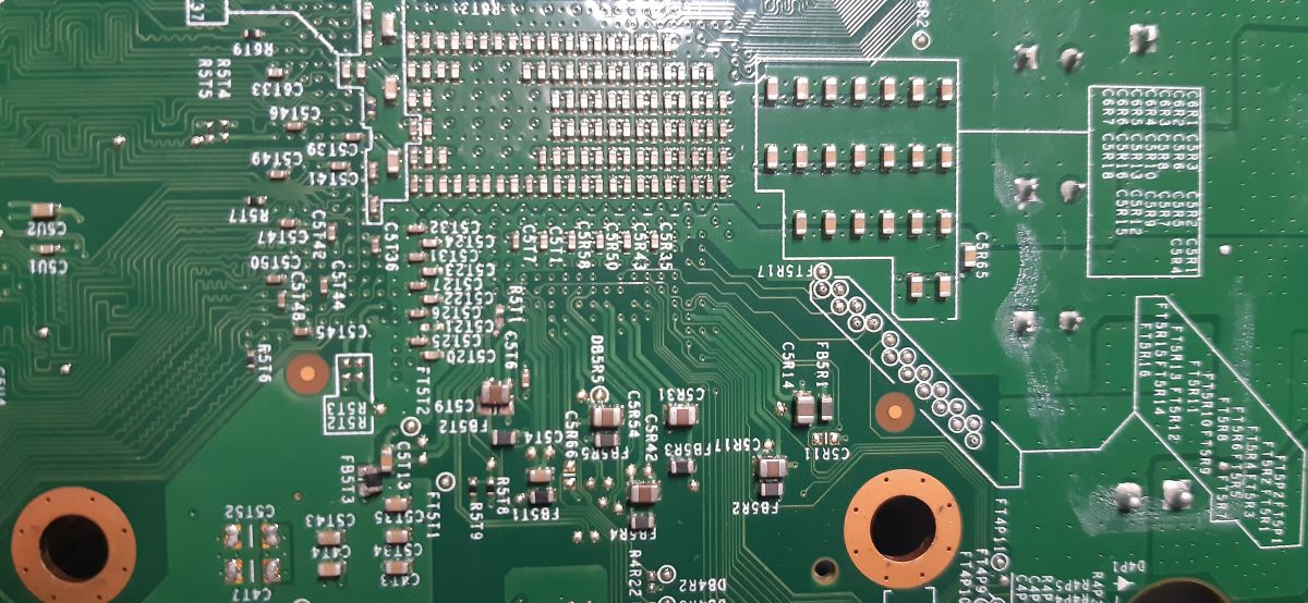

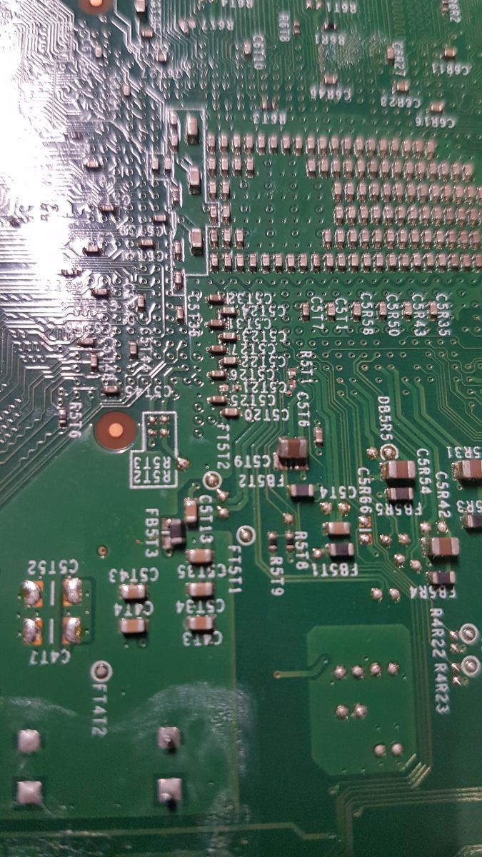

    posiadam xboxa360 slim E Taki jak na tym zdjęciu: xbox360 slim E - Pomoc w zidentyfikowaniu brakujących elementów
    Objaw konsola się uruchamia i po chwili włącznik świeci się na czerwono - na ekranie TV jest brak obrazu.
    Prośba o pomoc w zidentyfikowaniu brakujących elementów.

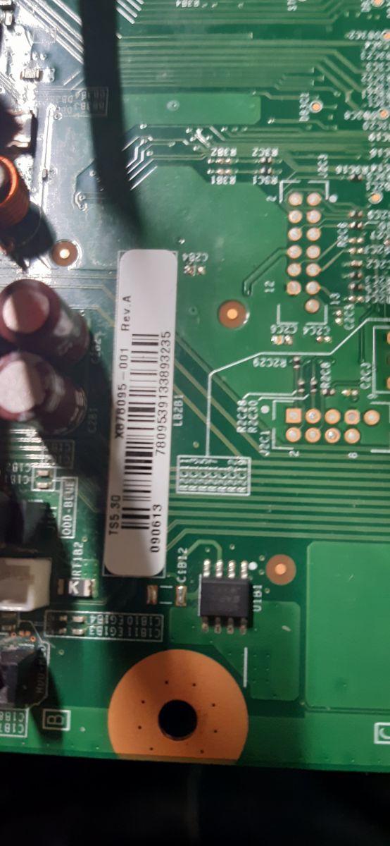

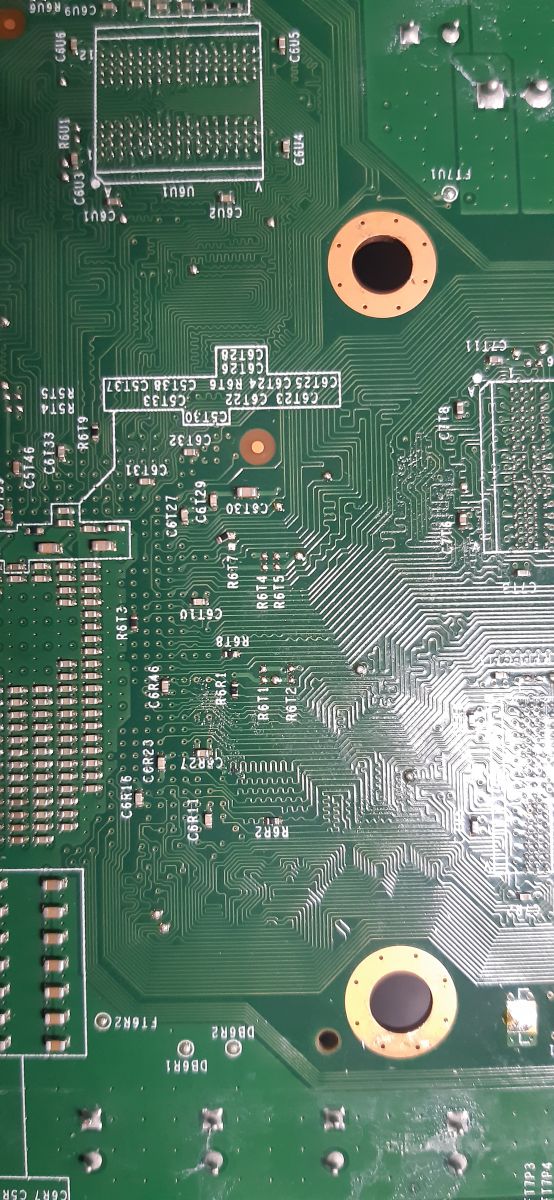

    Numery płyty głównej: xbox360 slim E - Pomoc w zidentyfikowaniu brakujących elementów xbox360 slim E - Pomoc w zidentyfikowaniu brakujących elementów

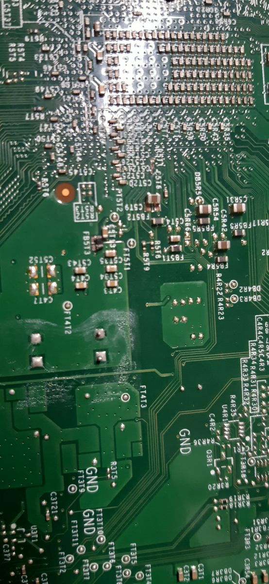

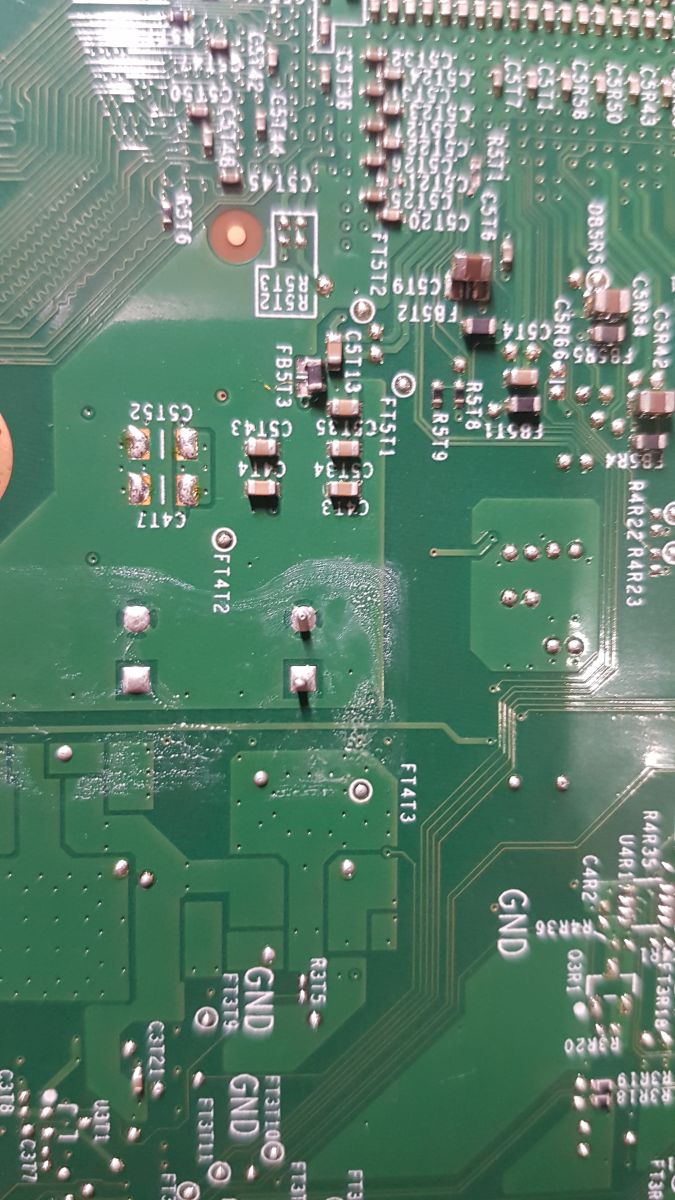

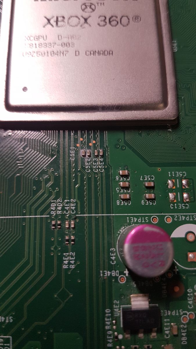

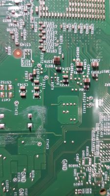

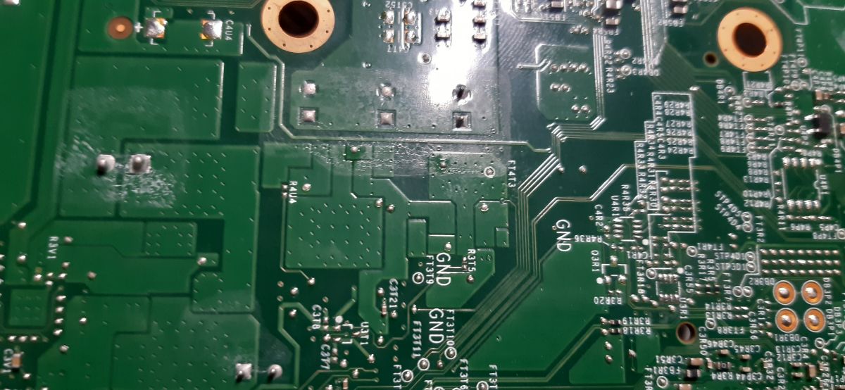

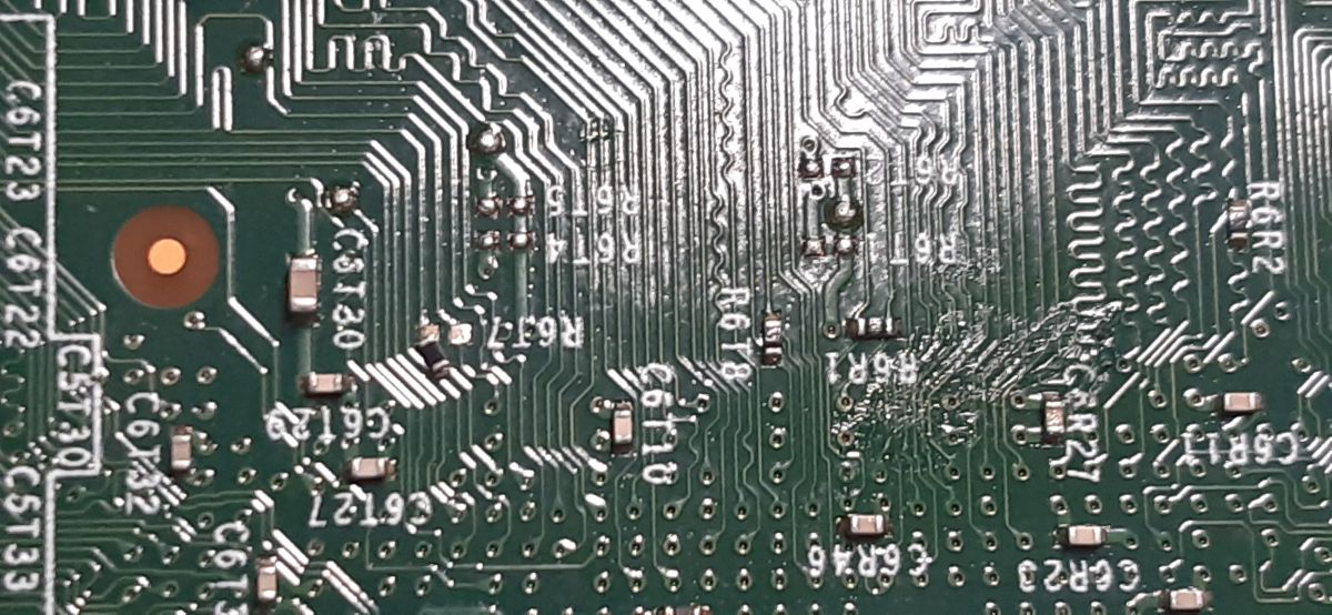

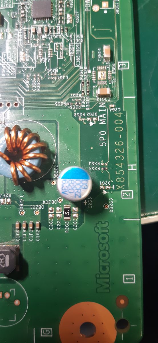

    A teraz zdjęcia brakujących elementów
    xbox360 slim E - Pomoc w zidentyfikowaniu brakujących elementów xbox360 slim E - Pomoc w zidentyfikowaniu brakujących elementów xbox360 slim E - Pomoc w zidentyfikowaniu brakujących elementów xbox360 slim E - Pomoc w zidentyfikowaniu brakujących elementów xbox360 slim E - Pomoc w zidentyfikowaniu brakujących elementów xbox360 slim E - Pomoc w zidentyfikowaniu brakujących elementów xbox360 slim E - Pomoc w zidentyfikowaniu brakujących elementów xbox360 slim E - Pomoc w zidentyfikowaniu brakujących elementów xbox360 slim E - Pomoc w zidentyfikowaniu brakujących elementów xbox360 slim E - Pomoc w zidentyfikowaniu brakujących elementów xbox360 slim E - Pomoc w zidentyfikowaniu brakujących elementów xbox360 slim E - Pomoc w zidentyfikowaniu brakujących elementów xbox360 slim E - Pomoc w zidentyfikowaniu brakujących elementów xbox360 slim E - Pomoc w zidentyfikowaniu brakujących elementów

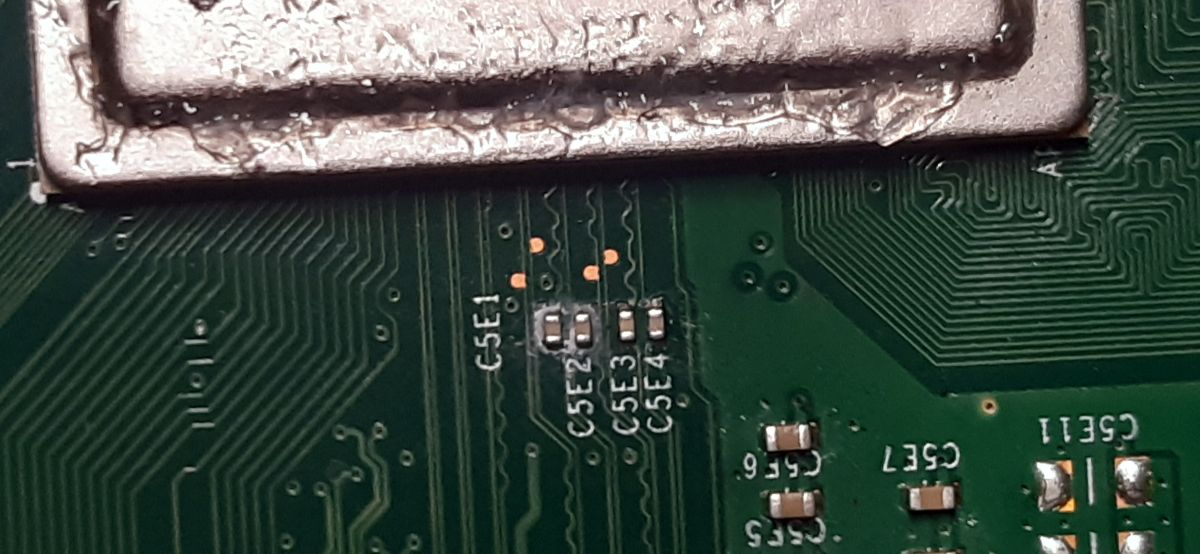

    Elementy: C5T9, FB5T3, R6T7 - jeszcze się trzymają to je polutuje
    natomiast elementy R5T1 (pewnie taki sam jak R5T8) i C5T21 ( najprawdopodobniej taki sam jak C5T25)
    no i 2 kondensatory obok siebie C5E1 i C5E2 (najprawdopodobniej takie same jak C5E3 i C5E4)
    Jakby ktoś powiedział jakie wartości i jakie napięcia mają te elementy lub jakby ktoś podzielił się schematem do tej płyty to byłoby fajnie.
    Chciałbym odratować tego xboxa
    Pozdrawiam[/img]
  • #2 19160105
    mVn
    R5T1 - 1,1KOhm
    C5T21, C5E1, C5E2 - wlutowałem 25V 105nF
