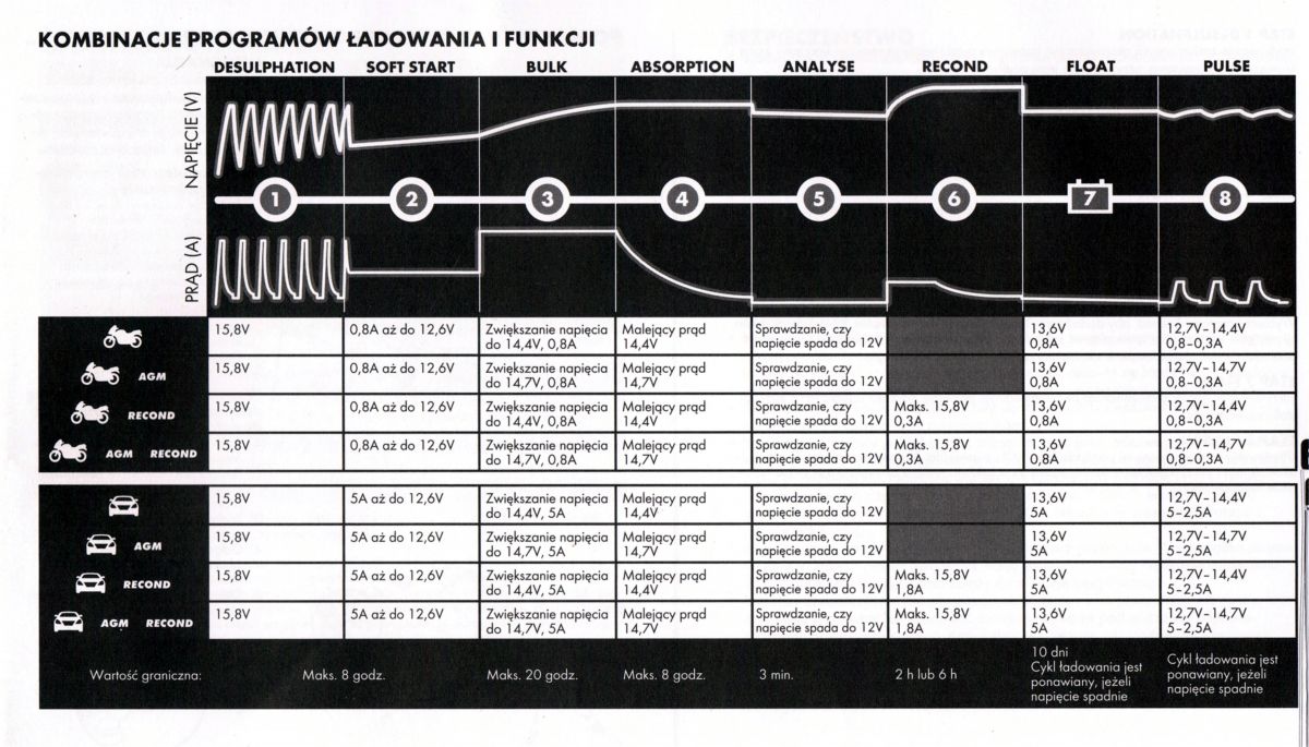

    Zakupiłem ładowarkę CTEK MXS 5.0. Taki mały problem. Po podłączeniu do akumulatora
    EFB 60 Ah w samochodzie, napięcie mierzone multimetrem na klemach wynosi 14,8 V, w instrukcji jest podane do 14,4 V. Czy jest to powód do reklamacji ładowarki, a może wszystko jest dobrze?

    Jest dobrze. Nie dobijesz do wysokiej gęstości przy 14,4 V.

    W zależności od trybu do 15 V może ładować na końcu ładowania.

    Bo jak klient zobaczy na opakowaniu ze mu 15 V napakuje to nie kupi. Utarło się 14,4 i tak piszą, a do pełnego naładowania i odsiarczenia sterownik podbija wyżej. O akumulatorach ca-ca nie wspomnę.

    Dziękuję za liczne odpowiedzi. Sprawę rozwiązałem - wpływ temperatury na napięcie ładowania akumulatora i stąd takie wartości napięć.

    Tak CTEK ma tryb "podtrzymania", ale tego trybu nie załączysz "ręcznie". Tryb podtrzymania w CTEK-u załącza się samoczynnie, gdy napięcie podłączonego akumulatora spadnie poniżej iluś volt, ale nie pamiętam ile to było. U mnie np. przy dość dobrym akumulatorze to tryb 8 (bo tak jest tam oznaczona dioda tego trybu) załączył się dopiero po tygodniu gdy ładowarka skończyła ładowanie (ładowarka kończy ładowanie gdy zapala się zielona, prostokątna dioda w kształcie akumulatora, oznaczona numerem 7, pozostałe są okrągłe).
    Na fotce są wszystkie tryby i napięcia ładowarki.
