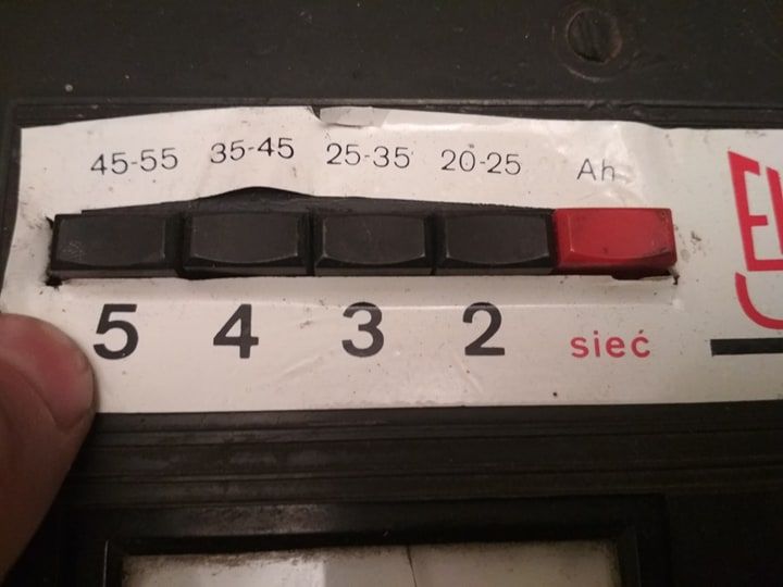

    Witam. Prostownik znalazłem na wystawkach gabarytów.
    Porobiłem trochę zdjęć z przebiegu naprawy to postanowiłem je wrzucić. :)

    Przy przyciskach mamy opisane pojemności akumulatorów, które na danym ustawieniu możemy ładować.

    Szkoda, że takich sprzętów już nie produkują. Mimo ponad 40 lat, po drobnej naprawie prostownik nadal jest sprawny i ładuje akumulatory bardzo dobrze. Bez problemu tworzy gęstość elektrolitu, która jest bardzo ważna. Zapewne podziała jeszcze kolejne 40 lat i będą z niego korzystać jeszcze moje dzieci a potem może wnuki, kto wie. :)
