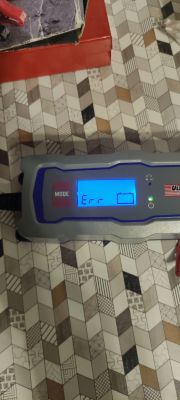

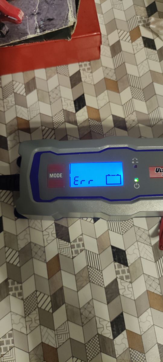

    Hej wszystkim, wyskakuje mi Err. Wg. instrukcji ten komunikat powinien pojawić się krótko a ja mam go cały czas. Aku nie jest stare, jeździłem autem z miesiąc temu a teraz nie ma prądu. Auto i tak chce sprzedać więc nie opłaca mi się kupować nowego. Jakiś pomysł czy to jeszcze da się naładować? Uruchamianie samochodu podczas ładowania - Ładowarka z Lidla car battery charger ulgd 5.0 a1

    Jacdiag
    Może "prąd" jest, tylko nie ma dobrego styku między słupkiem akumulatora i klemą :?:
    Sprawdź miernikiem (zastępczo -za pomocą żarówki reflektorowej) stan samego akumulatora

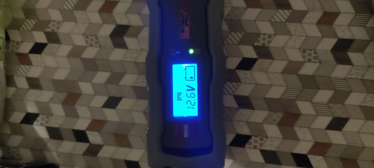

    swojac
    "żeby zaskoczyło, musi wyczuć jakieś napięcie na akumulatorze" - wielkie dzięki za to :) nie wiedziałem, że tak te lądowarki działają. Podpiąłem aku to auta odpaliłem na kable z innego, pojeździłem troszkę żeby podładować i teraz idzie do pełna :) pjona dla wszystkich i miłego weekendu :) Uruchamianie samochodu podczas ładowania - Ładowarka z Lidla car battery charger ulgd 5.0 a1
