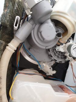

    Dziękuje za zainteresowanie problemem. Stara pompa wygląda tak (na chwilę obecną nie mam lepszych zdjęć ):
    Bosch SMV50E70EU/65 - Nie podgrzewa wody po wymianie grzałki Bosch SMV50E70EU/65 - Nie podgrzewa wody po wymianie grzałki
    Natomiast nowa tak:
    :arrow: Poprawiłem TONI_2003

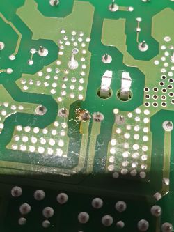

    Na płycie programatora znalazłem podejrzany lut
    Jest to nóżka od układu FSB50450TB2 - który jak podejrzewam odpowiada za sterowanie pracą któregoś z silniczka.
    Po ponownym przelutowaniu grzanie nadal nie działa.
    Proszę o wskazówki co mogłoby być przyczyną usterki, przeczytałem już kilka tematów o podobnej problematyce lecz niestety nie ma w nich jednoznacznej odpowiedzi. Najczęściej po wymianie sterownika grzanie wraca (o ile ktoś nie miał tylko tak prozaicznej usterki jak niesprawna grzałka) ale co było uszkodzone na samej płytce tego się nigdzie nie doczytałem.

    Założyłes pompe, która niema prawa grzać w Twojej zmywarce.
  • #5 19077902
    soblik
    Dziękuję za cenną uwagę. Czy mógłbyś mi zasugerować jaką pompę kupić i co jest nie tak z tą którą mam?
    #6 19078182
    abuhamza
    Specjalista AGD
    Pompy działają na inne częstotliwości.
    Grzanie w tym typie załącza się po oporze pompy.
    Nowa pompa działa na inne częstotliwości, za czym idzie to, że nie pracuje w pełnym zakresie obrotów = brak wyczucia odpowiednich oporów przez mikrokontroler = brak grzania.
    Logiczne?
    No logiczne 😁
    Łopatologicznie patrząc na jedna i druga pompe serio nie widzisz różnic chociaż marki? Nie wspominając o budowie. Org masz sisme a zalozyles zamiennik coprecci.
    Grzałka na śruby, grzałka na 4 zatrzaski.
    Inny zakres częstotliwości(nie zawsze jest napisany na obudowie, wiem że na pierwszych były).
    Kup taką jaka była i zazegnasz sprawę. Chyba, że potrzebujesz samej grzałki to wal pw mam od ręki.
  • #7 19089258
    soblik
    Dokładnie było tak jak napisał @abuhamza. Pompa wymieniona na odpowiednią i problem z grzaniem znikł. Dzięki za pomoc.
