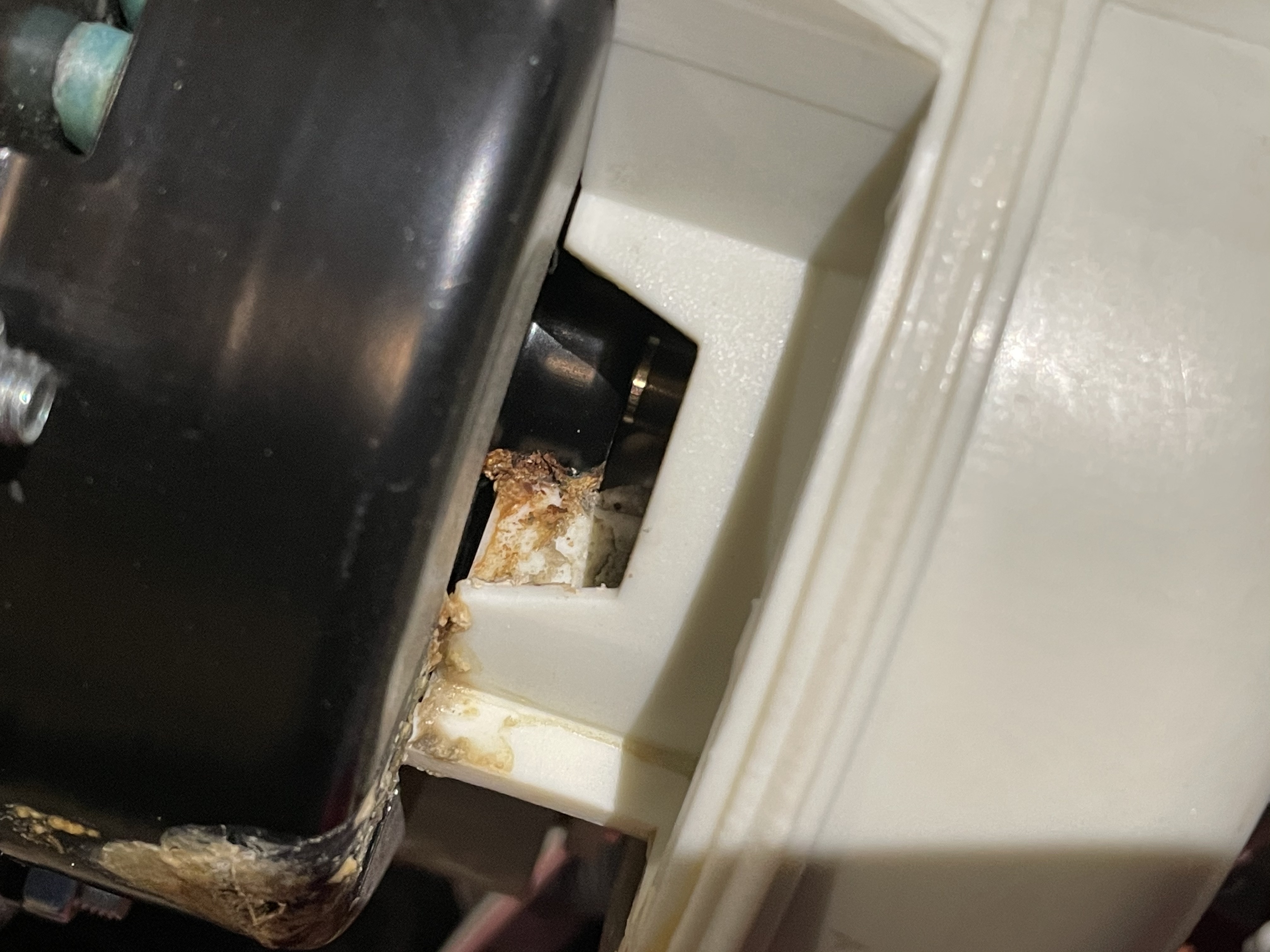

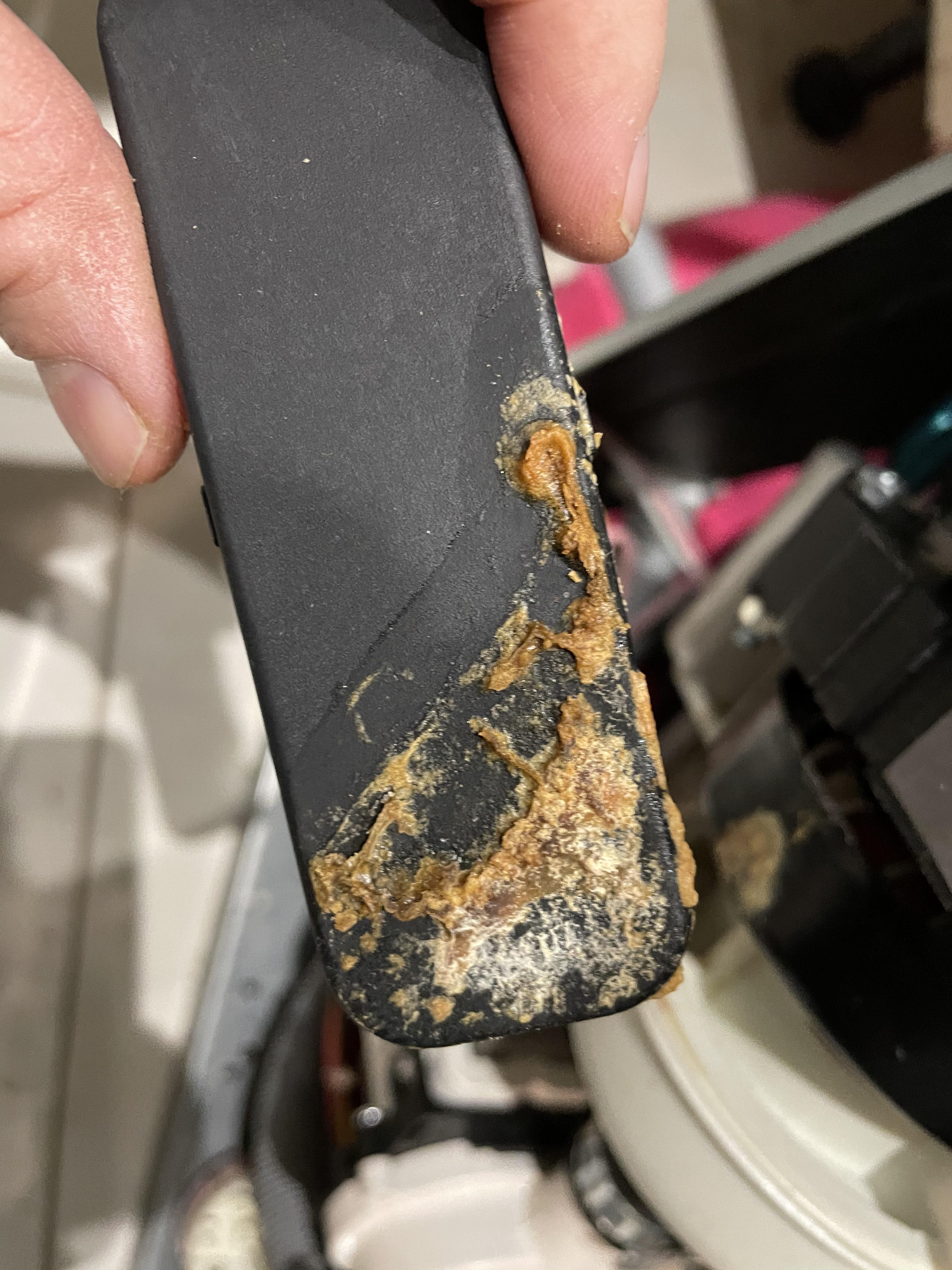

    Problem jaki napotkałem podczas prac - rozbierając zmywarkę zauważyłem, że pod główną pompą jest skrystalizowana masa, a wygląda mi to na sól zmiękczającą aczkolwiek nie lizałem więc nie jestem pewien? W każdym bądź razie coś powoli wycieka i zastyga. W dłuższej perspektywie pewnie coś się definitywnie uszkodzi. Czy możecie podpowiedzieć co może być powodem i czemu się przyjrzeć? Jakieś uszczelnienie czy trzeba wymienić którąś część?

    #2 19076791
    cezet
    Masz wyciek z pompy myjącej. Pompa pasuje ze starego Indesita. Można byłoby wymienić sam korpus ( ten biały ) ale w te chińskie pompy miały mniejszą średnicę ośki i korpus z Indesita nie pasuje. Najlepiej kupić nową pompę albo poszukać jakiejś dobrej używki.Może być bez elektrozaworka ( rozdzielacza ) i spokojnie można go odłączyć bo praktycznie niewiele on daje.
    Jeśli jeśli tego nie zrobisz to w niedługim czasie zatrze się łożysko i przestanie działać.
  • #3 19077609
    Boger
    Patrzę teraz na zdjęcia i tak żeby doprecyzować ;)
    1. Pompa to ta biała część?
    2. Czarna część to co to jest? Jakiś silnik?
    3. Rozumiem, że części biała i czarna są rozłączne?
    Jakie mam opcje?
    1. pompa od intesit - od jakiegoś konkretnego modelu?
    2. wymiana korpusu pompy - tej części trochę nie rozumiem - moja pompa to chińczyk, czy indesit to chińczyk?
    3. co z tym elektrozaworem - widać go na zdjęciach?
    Jest jakiś sposób żeby uszczelnić pompę do czasu znalezienia części zamiennej? Czekać aż kompletnie siądzie czy wymieniać jak najszybciej bo może uszkodzić kolejne części przy okazji?
    Generalnie dałem ciała bo nie obejrzałem jej dokładnie i nie spisałem sobie modelu a całość już skręcona i schowana w szafkach :/
  • #4 19078048
    cezet
    Trudno dopasować uszczelnienie do tej pompy bo nie wiadomo co tak chińczyk włożył . A poza tym korpus ( ten biały ) jest klejony :|
    Możesz spokojnie założyć taką pompę ;
    https://north.pl/karta/482000022690-pompa-myjaca-do-zmywarki,731-TX-2385.html
    A elektrozawór możesz odłączyć .
    Na popularnych allecośtam i Ol... znajdziesz dobrą pompę za niewielką cenę.
