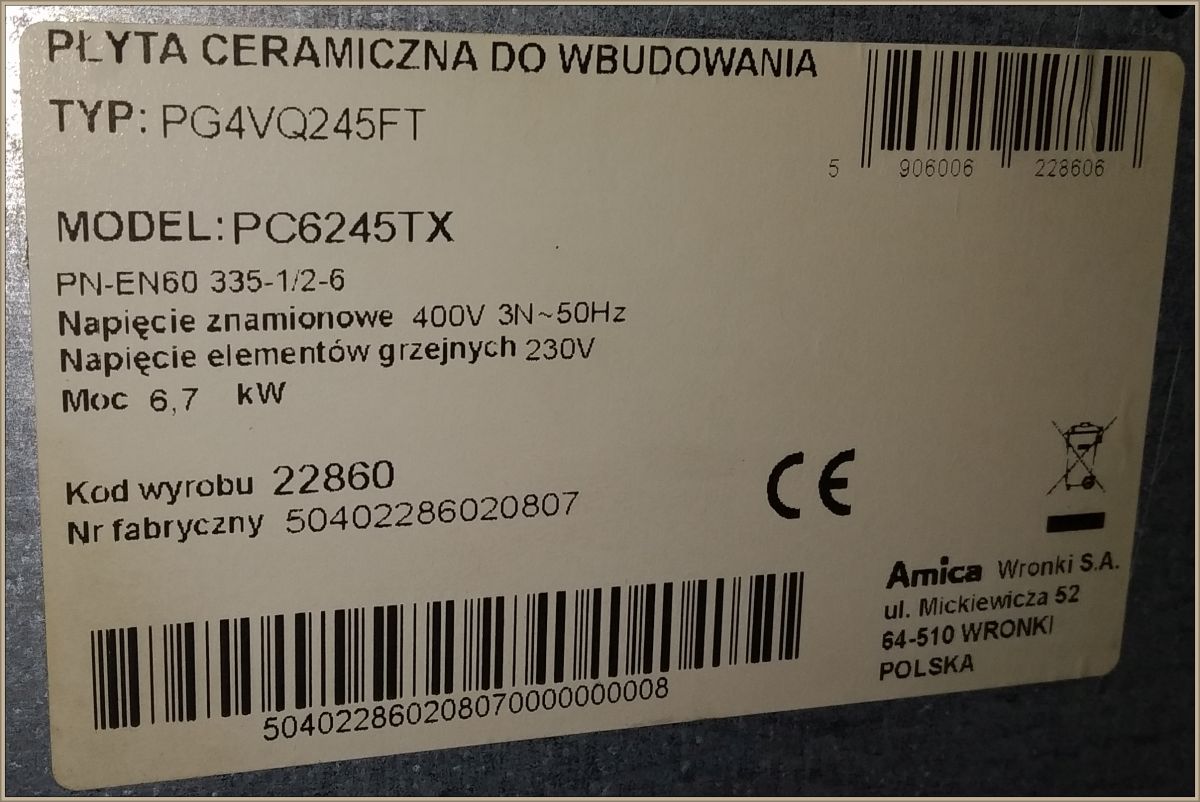

    Bez żadnego uszkodzenia mechanicznego, nagle kuchenka przestała działać. Nie można jej włączyć ani zablokować. Migają różne cyfry: 0,1, a odłączenie od prądu nic nie dało.

    Podaj dokładny model tej płyty grzewczej z tabliczki znamionowej bo Schott Ceran to tylko producent szkła hartowanego zamontowanego na górze tej płyty grzewczej. Spróbuj odłączyć od zasilania i podłączyć ponownie zasilanie do płyty. Nie jest w jakiś sposób włączona blokada przed dziećmi? Odłącz zasilanie tej płyty i włącz ponownie.

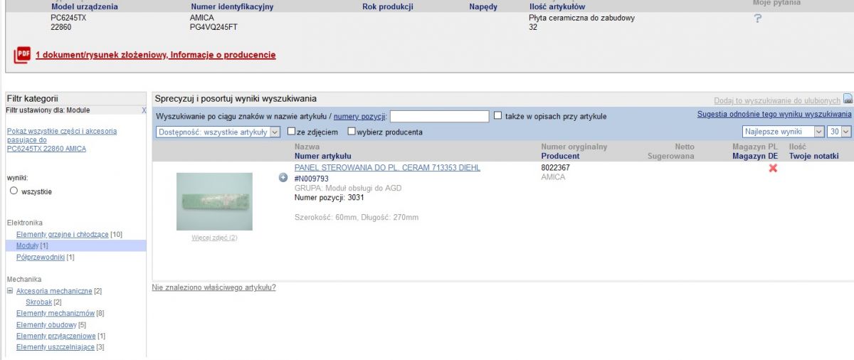

    Panel 8022367 się popsuł. 362 zeta brutto kosztuje. Niestety w magazynie Amica mają braki.
    Nie dziwię się, w końcu klamot ma trzynaście wiosen.
    Żadne zaklęcia na Elektrodzie nie pomogą, typu: "wymień kondensatory, popraw zimne luty" tutaj nie zadziałają.
    Posypany soft.

    tak tego z końcowką 7 nie mają
    jest tylko z końcówką 6
