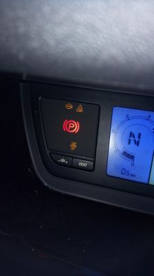

    Dzien dobry czytalem wiele juz na forum ale niestety nie znalazłem odpowiedzi na moje dolegliwości wiec postanowiłem zalożyć osobny temat i opisać problem.
    Posiadam Citroena C4 grand picasso z 2007r 1,6 diesel
    Problem polega na tym , jadąc autostrada czy nawet zwykłą miejska droga nagle pojawiają sie kontrolki Citroen C4 Grand Picasso 2007 - Kontrolki ABS, ASP, hamulec ręczny, utrata mocy pod pedałem gazu ABS,ASP,Hamulec ręczny , czyli bledy i momentalnie trace moc pod pedałem gazu ,jezeli jadę na tempomacie tak samo sie rozłancza. Zjezdzam wtedy na pobocze wyłaczam silnik wyjmuje kluczyk na 3-5s po czym odpalam auto i moge jechać dalej normalnie . Czasami dzieje sie tak ze podczas jazdy powyżej 120Kmh bez wyświetlania kontrolek tak samo odcina mi pedał gazu i na 5 biegu moge maxymalnie jechać 124 Kmh musze wtedy zjechać tak samo na pobocze i wyciagnać kluczyk potem wszystko wraca do normalności.Podczas gdy odetnie mi juz mozliwości dodania gazy gdy zwalniam pedał gazu po lewej stronie slychać taki odgłos jak by cos sie rozłanczało i tak za każdym razem gdy puszcze gaz odgłos taki ti du du du (zbliżony |)Ale gdy nie zjadę i jadę dalej po okolo 10km ten odgłos znika i go nie ma ale brak mozliwości dodania gazy. Niestety żaden mechanik a bylo ich kilkudziesięciu nie potrafi sobie z tym poradzić i każdy każe co innego wymieniać choć moim zdaniem to jest cos w elektronice BSM/BSI .
    Wymienione zostało :
    Rozrzad kąpletny
    Lancuszek rozrządu ( wyciagnoł sie juz )
    Walek rozrządu
    Filtry wszystkie

    Tak ale komputer po podpieciu nie pokazuje bledow w tym jest problem :(

    No to ciekawego masz mechanika że nawet ślad w pamięci sterownika silnika nie pozostaje , musi być zapisany gdzieś błąd bo tyle błędów naraz musi się gdzieś zachować .
    A sprawdź ty poziom płynu hamulcowego .
    Tak tylko z ciekawości .
    Może poza tematem ale te wszystkie błędy wskazują na układ hamulcowy .
