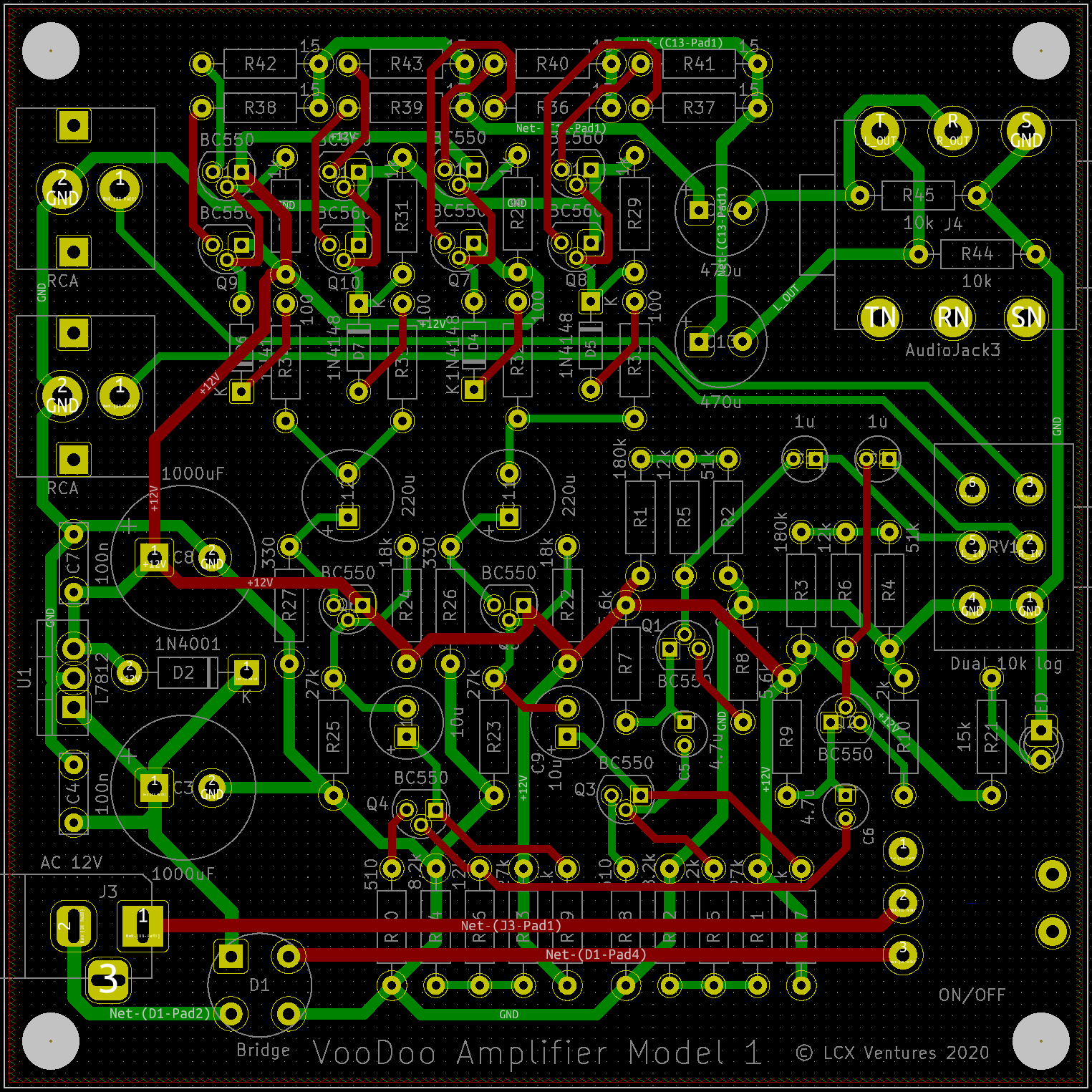

  • Cześć, zbudowałem sobie prosty wzmacniacz słuchawkowy, a że nawet działa i zmarnowałem całą sobotę na pytke to się pochwale ;)
    Jest to projekt własny, kontynuacja wątku https://www.elektroda.pl/rtvforum/topic3748261.html
    VooDooAmp1 - Dyskretny wzmacniacz słuchawkowy
    Wzmacniacz klasy A zbudowałem w ramach nauki i eksperymentowania, chciałem zaprojektować układ na elementach dyskretnych żeby nauczyć się liczenia parametrów. A więc, jest to prosty układ oparty o dwa stopnie tranzystorowe w układzie wspólny emiter, dwa żeby faze sygnału trzymać w okolicach 0/360 stopni, następnie mamy wtórnik który wstawiłem aby wysterować dwie pary tranzystorów w układzie push pull. Mimo, że push pull to końcówka działa w klasie A ze względu na bias tranzystorów ustawiony tak aby ciągle płynął przez nie prąd spoczynkowy. Zasilanie za pomocą stabilizatora liniowego z wtyczkowego zasilacza 12V AC.
    Układ jest prymitywny ale działa przyzwoicie. Przy okazji działa jak mini grzejnik (klasa A). Jak ogarne jak liczyć parametry wzmacniacza różnicowego, luster i źródeł prądowych oraz pętli ujemnego sprzężenia zwrotnego to zrobie kolejną wersje. Niestety, pewnie za miesiąc dwa ze względu na objętość rozdziałów w "Sztuka Elektroniki" ;)
    Układ zaprojektowałem początkowo w LTspice, następnie sprawdziłem na płytce stykowej, działał fajnie to stwierdziłem, że zrobie mu PCB.
    Schemat i płytka zaprojektowałem w Kicad, był problem ze znalezieniem modeli do gniazd RCA czy włącznika więc musiałem zrobić własne footprinty.
    Rozmiar płytki ok 94x94mm, chciałem aby była wymiarów DAC który stoi na biurku, po czym jak już zrobiłęm to okazało się że źle zmierzyłem... Na płytce jest stosunkowo wiele elementów więc oczywiście skomplikowałem sobie życie i zrobiłem dwu stronną. Że na szybko, to zrobiłem zbyt małe pola lutownicze do tranzystorów, a lutując okazało się, że pod jeden z dużych kondensatorów muszę zalutować "od góry" więc musiałem ratować się kawałkiem kabla który to obchodzi. Chyba słabo puszczona jest ścieżka do włącznika bo leci pod opornikami wzmacniacza więc (chyba) może indukować szumy.
    VooDooAmp1 - Dyskretny wzmacniacz słuchawkowy VooDooAmp1 - Dyskretny wzmacniacz słuchawkowy
    Generalnie jestem zadowolony bo działa, szumów nie słychać, dźwięk jest lepszy niż się spodziewałem po elementach, które kosztują grosze, ale wiem, że da radę zrobić to lepiej więc za jakiś czas spróbuję ponownie.
    Pasmo przenoszenia min 20Hz...25kHz. Wzmocnienie ok 10dB przy amplitudzie 1Vpp. Jeden z kolegów z forum podliczył THD i wyszło 0.9% więc cytując Dyatlova "not great, not terrible" :P
    Całość, testuję na słuchawkach 80ohm, natomiast układ projektowałem aby działał z obciążeniem od 32 do 250 ohm. Dzwiękowo, za równo skompresowana muzyka na YT czy FLAC z DAC na USB jest spoko :)
    // Dla zainteresowanych w załączniku jest projekt Kicad, schemat, płytka pcb i dodatkowo schemat dla LTspice.

    Schemat wygląda, jak żywcem wzięty z książki Wojciechowskiego Nowoczesne zabawki :)
    Chyba tak musi być, bo ałdiowudu bazuje na schematach wręcz poglądowych, koniecznie w klasie A, kategorycznie zakazane jest też jakiekolwiek sprzężenie zwrotne, które traktowane jest jako samo zło wcielone dla wyznawców ałdiowudu.
    Proponuję poczytać publikacje o wielostopniowych wzmacniaczach,
    szczególnie skupić się na różnicach w paśmie przenoszenia przy otwartej i przy zamkniętej pętli sprzężenia zwrotnego
    oraz jak wpływa to na szumy własne wzmacniacza.
    Proszę też zahaczyć o TIM, jak, gdzie i dlaczego powstają i jak je eliminować.
    Potrafisz przecież dobrze wykonywać PCB, więc ten wzmacniacz mogłeś sobie darować i zaprojektować już o krok dalej, wzmacniacz ze źródłami prądowymi, pętlą sprzężenia, w głębokiej klasie AB, czyli ałdiowudu, "ino z recami i nogoma".
    Wykonanie PCB podoba mi się; mechaniczne elementy obsługi wzmacniacza traktujesz pierwszoplanowo,
    to bardzo ważne w całym projekcie, szczególnie, kiedy "pakujesz" PCB do obudowy.
    Korzystasz z dobrych wzorców, to pochwalam.

    Co do zasady ten wzmacniacz produkuje sporo zniekształceń w stosunku do szybkich wzmacniaczy, czy to na elementach dyskretnych, czy opampach, objętych globalną pętlą sprzężenia zwrotnego. Tylko, że może się okazać, że praktyce tych zniekształceń i tak nie słychać, bo na przykład bardziej irytowałyby szumy - a tu pod tym względem jest np w porządku.
    A'propos szumów - wzmacniacz ze wspólnym emiterem jest dość słaby pod tym względem, bo nie ma żadnego tłumienia szumu (ani brumu) z zasilania. Przyjrzałbym się temu. Jak napisali Koledzy powyżej - PCB jest fajnie zaprojektowane i estetycznie wykonane :) Ale sam układ nie ma szans mieć bardzo dobrych parametrów, poza szybkością (której i tak nie będzie słychać). Co nie zmienia faktu, że w praktyce może brzmieć po prostu neutralnie.
    Celując w dobre parametry polecam zaprzyjaźnić się ze LTspice i zrobić analizę Fouriera. W LTspice można swojego wzmacniacza nawet posłuchać :) (można wpuścić na wejście plik .wav, wykonać analizę i zapisać plik wynikowy również jako audio i odsłuchać). Można w ten sposób symulować efekty gitarowe i to naprawde działa.
    PS. Jeśli moge coś zaproponować odnośnie PCB - to puściłbym wszystkie ścieżki na górnej warstwie i nie ciąłbym w ogóle dolnej warstwy. Będzie mniej roboty z wykonaniem płytki - patrząc na schemat mogę powiedzieć, że na 99% da się uniknąć w ogóle ścieżek na dolnej stronie. Jednolita masa to zawsze mniejsze ryzyko wzbudzeń i przesłuchów.

    Nie żebym sie znał, ale w przypadku tego wzmacniacza impedancja wejściowa to impedancja pierwszego stopnia na Q1/Q2, więc (chyba)
    Z = 10k || (51k + 12k) || B(2k)
    więc pi razy drzwi minus kot kwadrat wychodzi, jeżeli mnie liczydło nie oszukuje i kawa dobrze weszła
    Z = 10k || (51k + 12k) || 500*2k = 8.5k
    źródłem jest wyjście słuchawkowe laptopa/dac/itp przystosowane do obciążenia 32R, to niby po co miałbym dać wyższe wartości rezystorów w pierwszym stopniu, skoro... działa :P
    Jeżeli moje rozumowanie jest poprawne, to największy wpływ na impedancję wejściową, ma potencjonometr logarytmiczny na wejściu, a nie rezystory użyte do polaryzacji bazy, wystarczy użyć innego o wyższej wartości i impedancja będzie kilkukrotnie większa.

    Moja propozycja nie dotyczy Twoich (@acctr) kombinacji, dotyczy TYLKO oryginalnego schematu autora, a dokładnie zmniejszenia poziomu szumów własnych wzmacniacza (rezystory polaryzacji bazy o dużych wartościach, rzędu setek kΩ), który dla potrzeb ałdiowudu nie posiada globalnej pętli sprzężenia zwrotnego, które takie szumy skutecznie zmniejszają.
    Wytłumaczę to, na czym polega proponowane przeze mnie dołączenie kondensatora w sposób prosty, aby laik też zrozumiał, zrobię to na wzór wykładu "jak krowie na rowie":
    -wzmacniacz słuchawkowy z tematu jest sprzętem audiofilskim, jak go sam autor nazwał - wręcz ałdiuwudu.
    Jeśli ten wzmacniacz będzie dołączony do wyjścia słuchawkowego smartfona, tableta, laptopa, czyli do wyjścia niskoimpedancyjnego, to moja propozycja zmniejszenia szumów z rezystora polaryzacji przez dołączenie kondensatora - w tym konkretnym układzie jest do zastosowania bez dalszych modyfikacji.
    Jeśli jednak autor ten wzmacniacz dołączy do wyjścia (np. konwerter DAC) określanego jako Line, które ma naczęściej impedancję 47 kΩ lub więcej - wtedy należy rezystor R5 (R6) zwiększyć do podobnej wartości oraz obliczyć wartość rezystora R2 (R4) dla wymaganego prądu bazy.
    Tu kończy się wykład dla "krowy na rowie"; konstruktor audio wie, co i jak ma obliczyć, a laik nie zrobi tego, bo nie ma na ten temat żadnej wiedzy.
