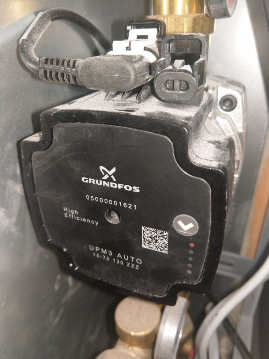

    2. W nawiązaniu do 1 jak mam ustawić tego grundfosa pompę i ten siłownik.
    Obecnie mam ustawiony na 4 siłownik na max 7. Nie wiem co daje zwiększanie lub zmniejszanie.
    Grundfos jest ustawiony na poziom 2 na 3 w ustawieniu ciśnienie proporcjonalne.
    Mogłem wybrać też ciśnienie stałe lub coś innego, ale nawet czytając instrukcje nie pojąłem co jest najlepsze.

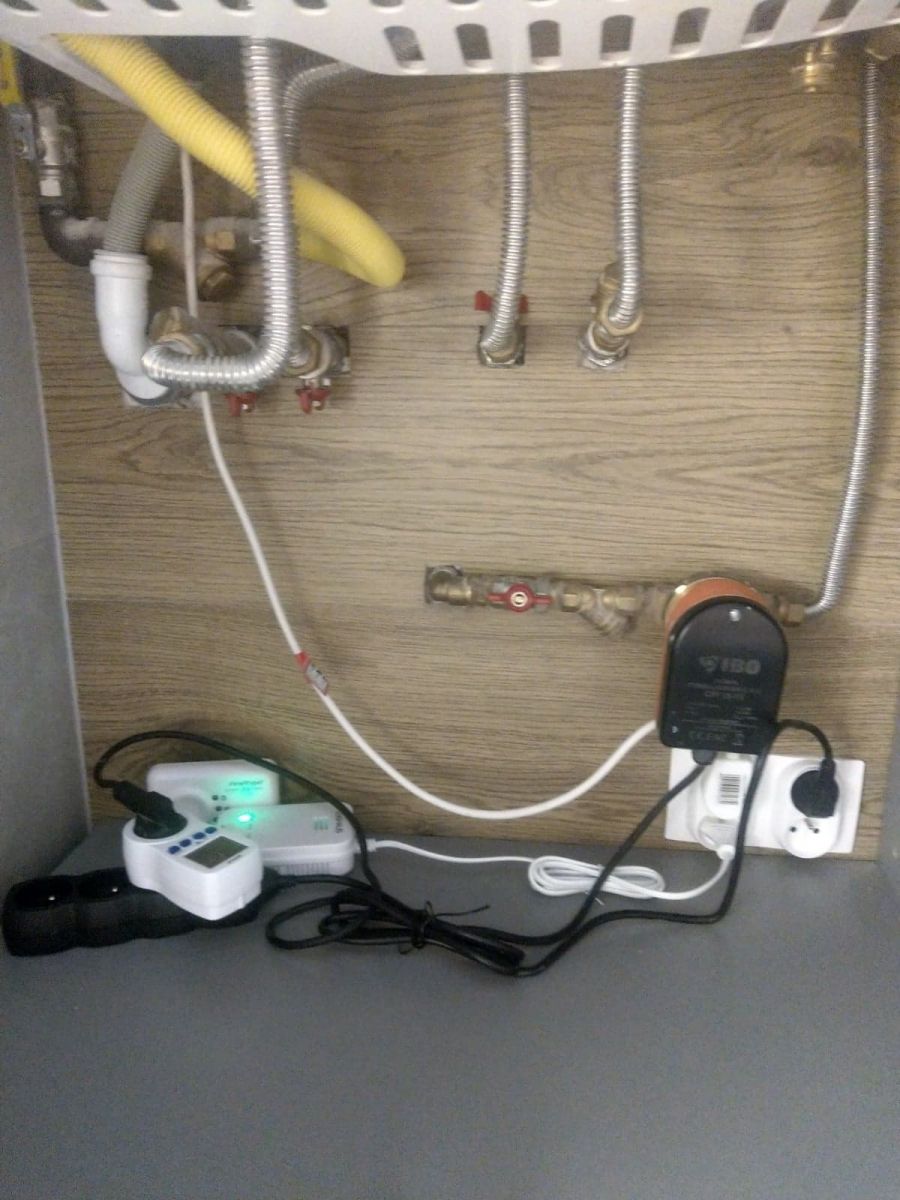

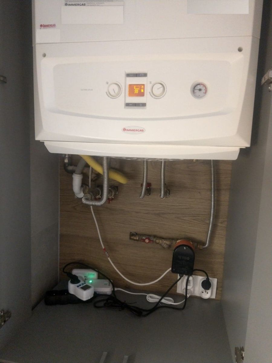

    3. Przy piecu jest pompa cyrkulacji IBO, która chyba nie jest zbyt dobra i wydajna. Ustawiłem jej działanie programatorem gniazdka tak by działała 15 minut co godzinę i cały czas rano i wieczorem.
    Bez cyrkulacji ciepła woda do punktów jest grzana 10-30 sekund zależności od miejsca poboru.
    Jak cyrkulacja chodzi to czeka się max 3 sekundy.
    Jak stosuję te warianty 15 min na godzinę to nie dało to super rezultatów. Czeka się około 7-10 sekund.
    Czy da się coś zrobić?
    Może wymiana pompy by pomogła?
    Nie mogę ustawić więcej programów...
    Nie chcę też mieć tony płatności za rachunki. Rury od cyrkulacji są nieocieplone więc na pewno są straty, ale w zimę idzie to w budynek, więc jestem w stanie to przeżyć...

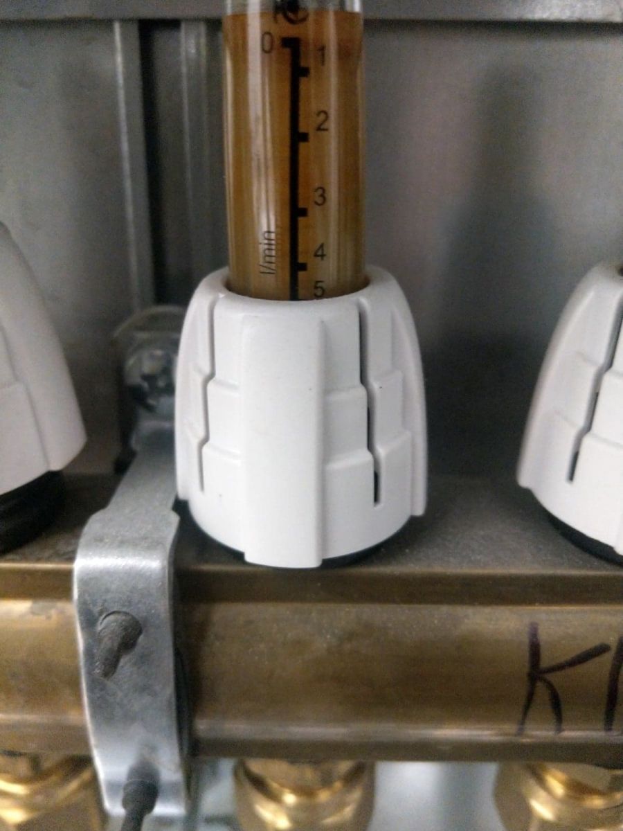

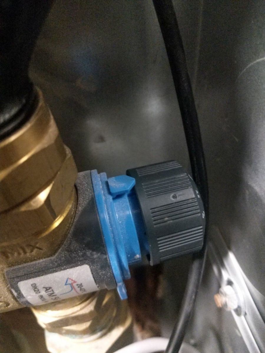

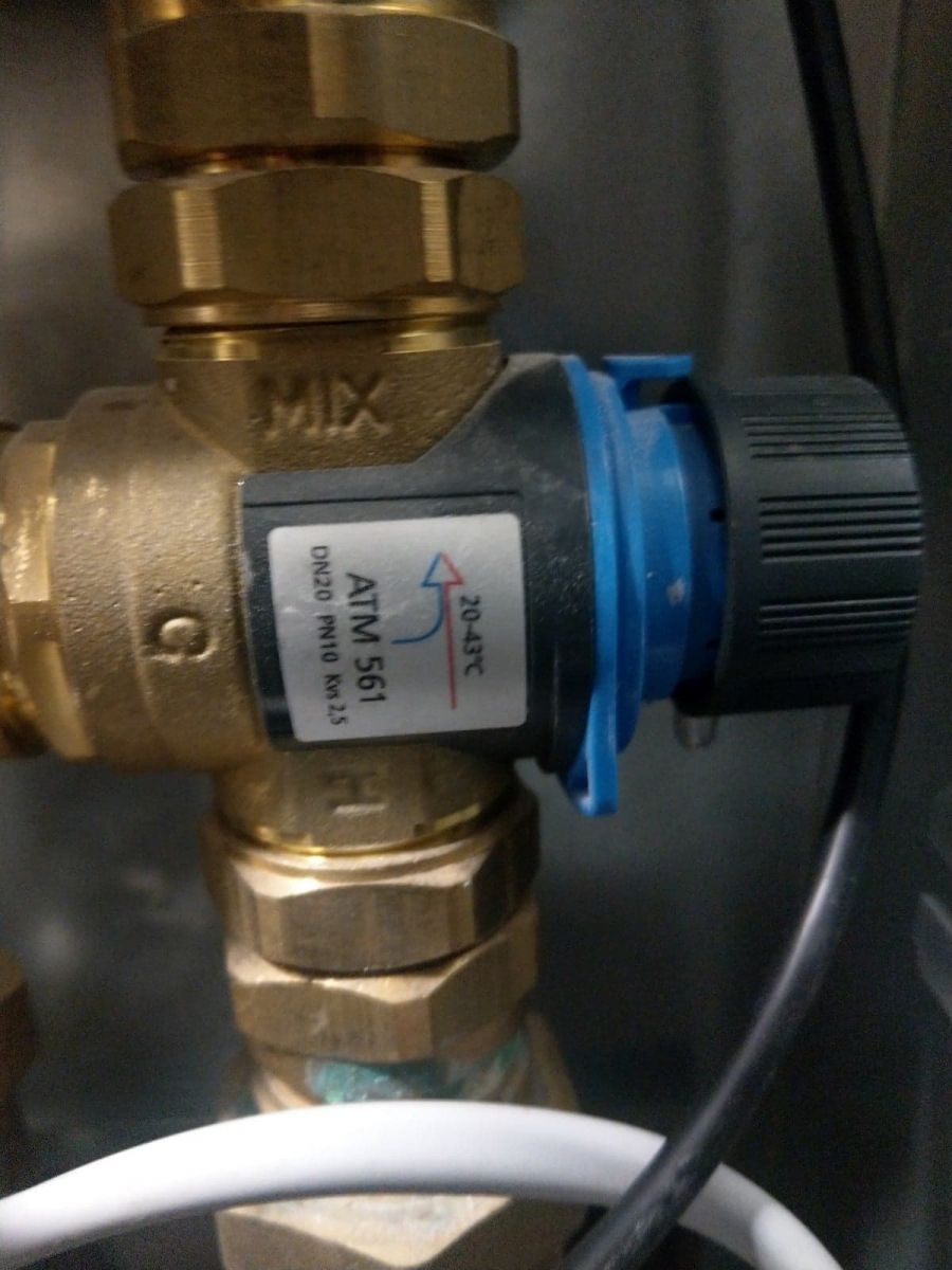

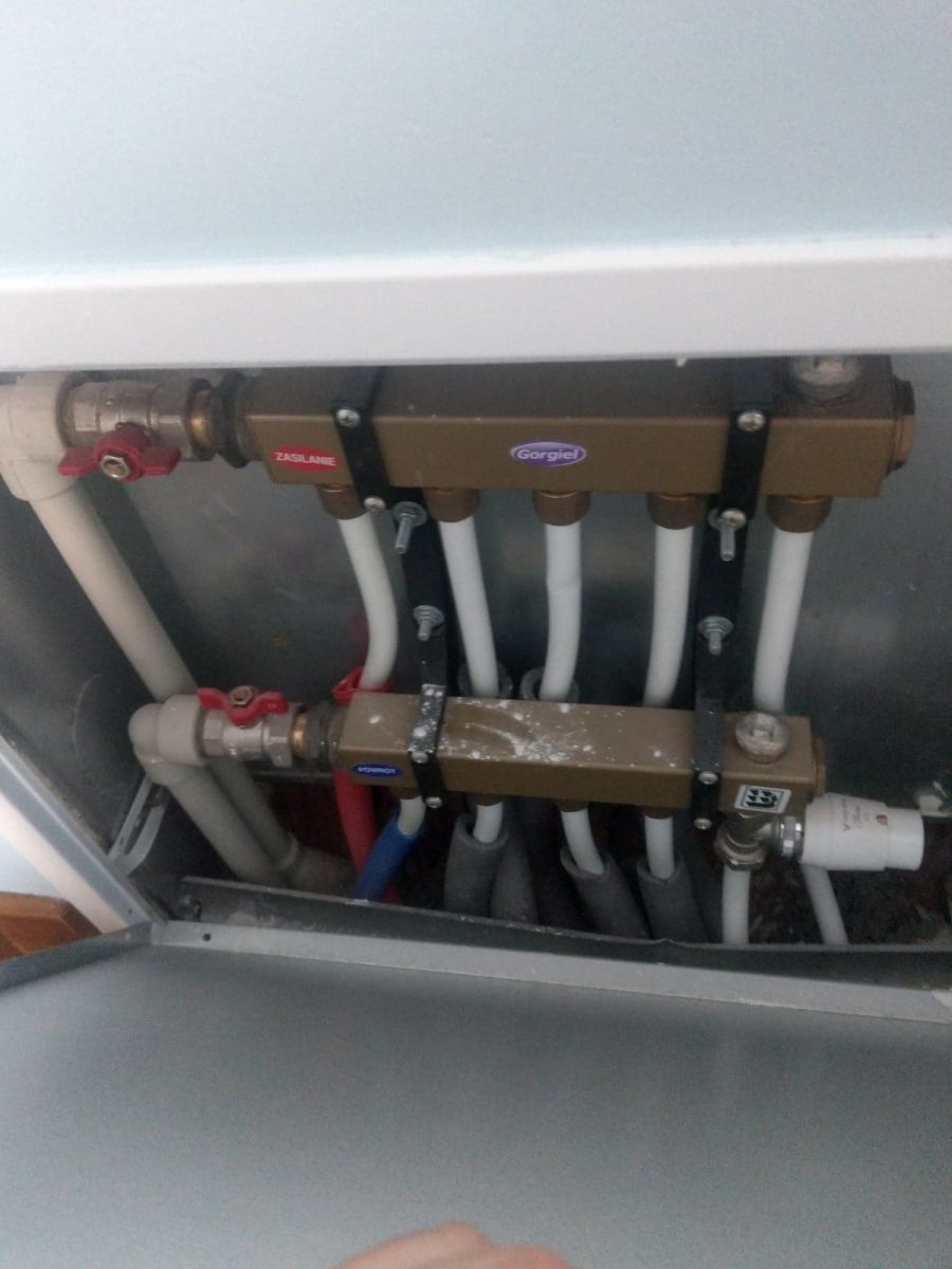

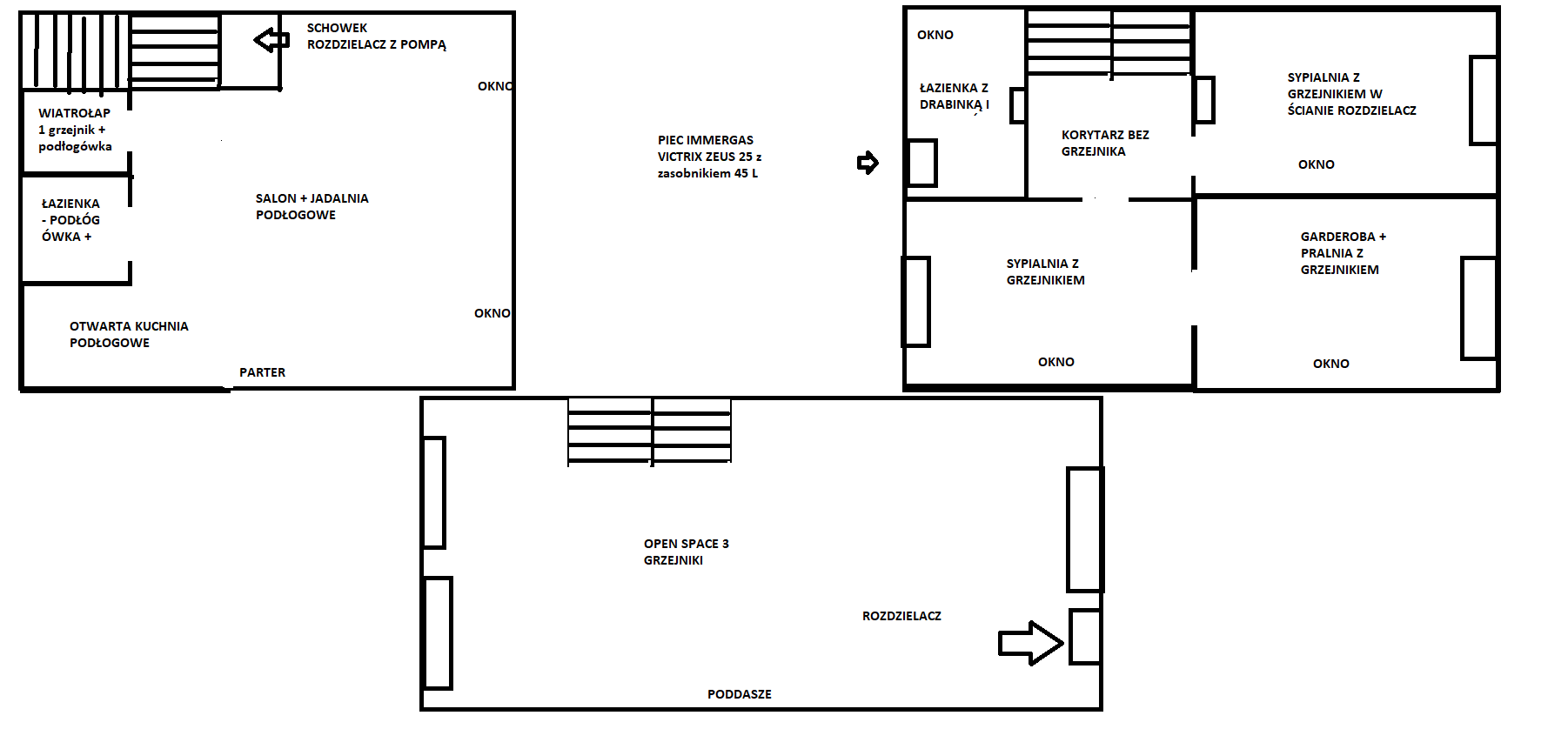

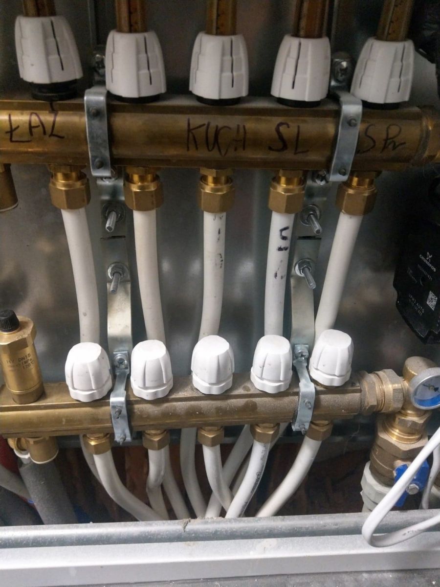

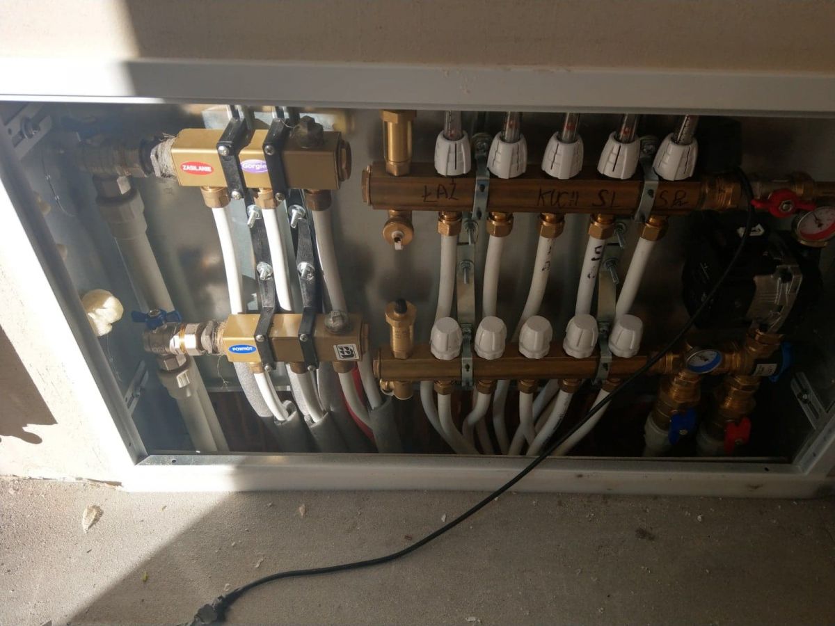

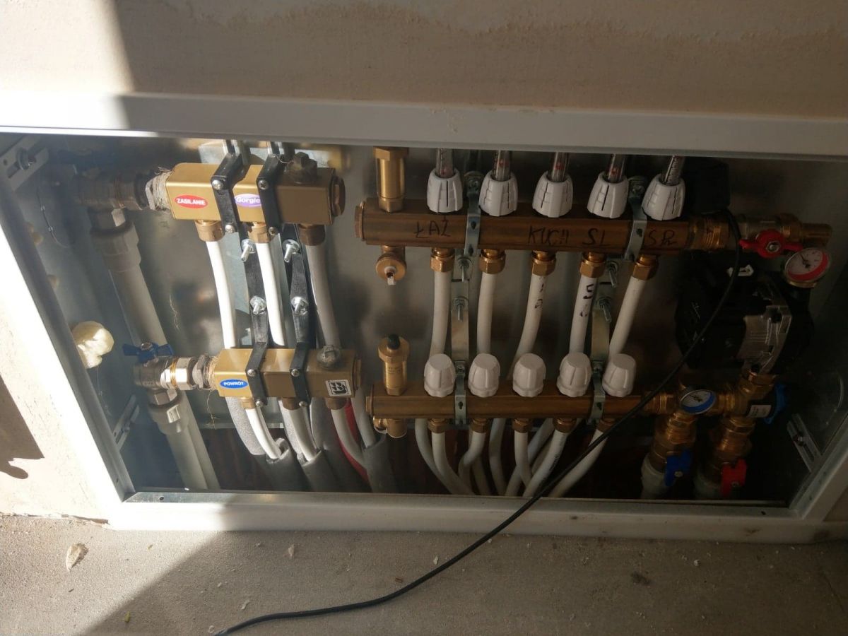

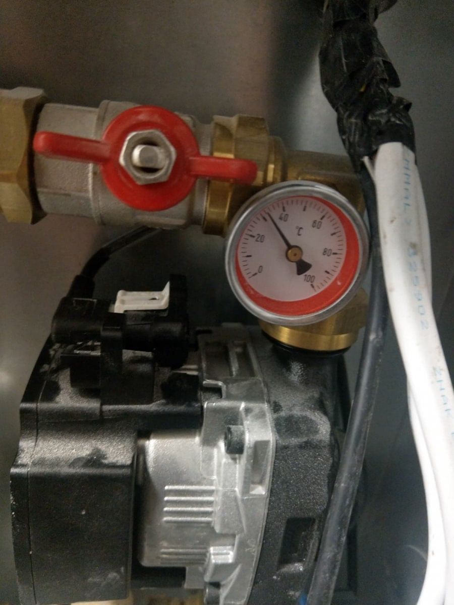

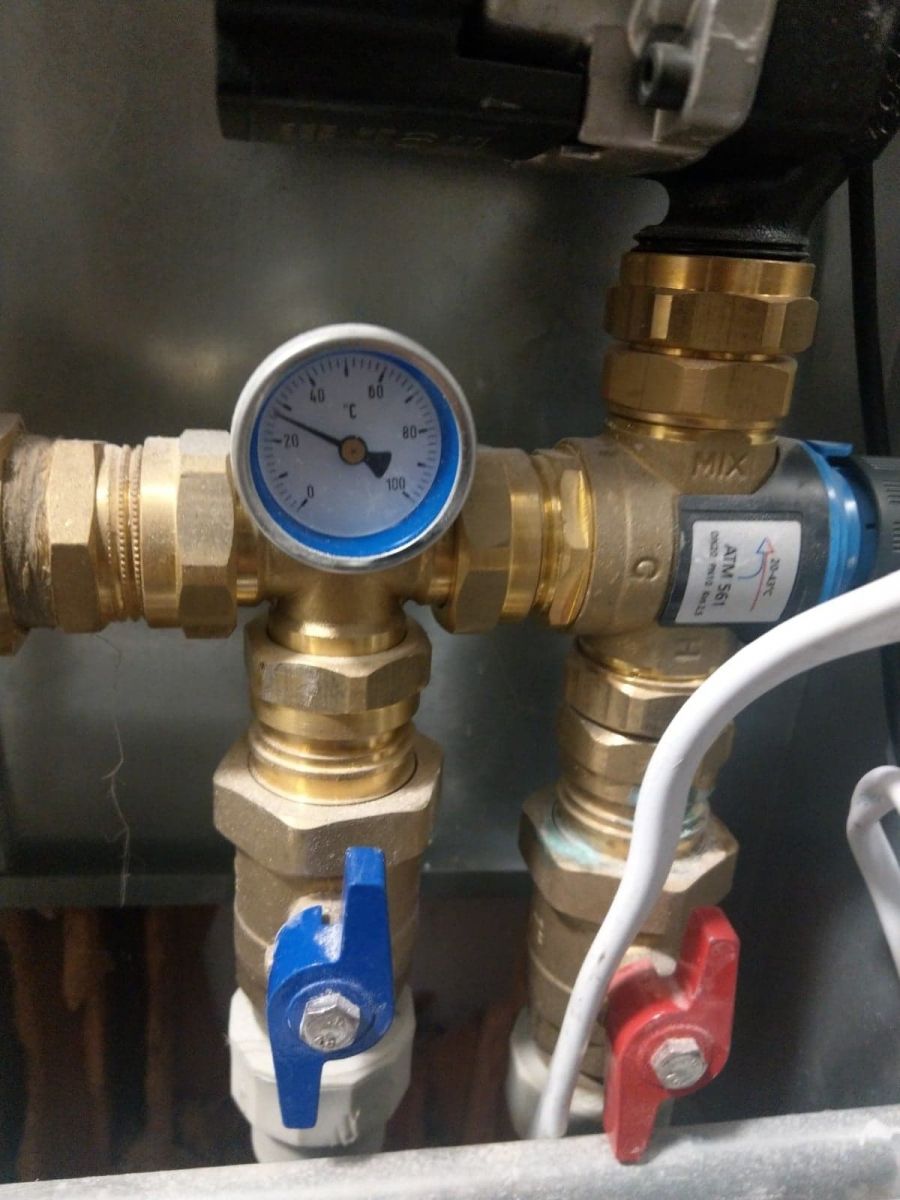

    W załączeniu trochę zdjęć.
    Grzejników w domu jest łącznie:
    Parter: 2 (mały wiatrołap + średnia drabinka).
    Piętro: 4 (trzy pokoje grzejniki średnie + łazienka drabinka)
    Poddasze: 3 (open space)

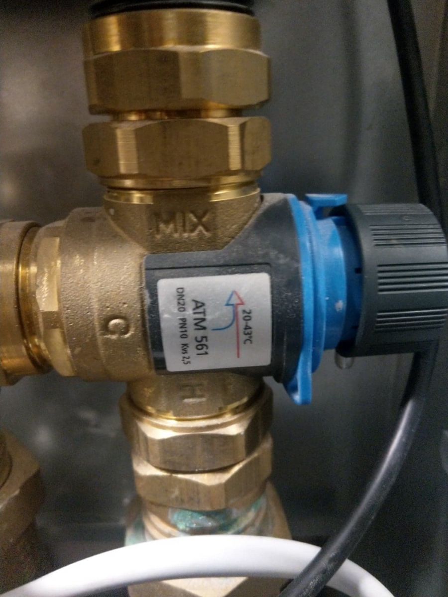

    Mogę to pomierzyć potem, bo jestem w pracy. Nie mam też zdjęcia Tyboxa ale jest on w salonie z dala od sprzętów i okien, więc nie powinien zakłamywać. Tybox idzie przewodem do pompy i steruje nią włącz/wyłącz.
    Piec gazowy - sterowanie, podstawowe ustawienia, ogrzewanie podłogowe - Immergas Piec gazowy - sterowanie, podstawowe ustawienia, ogrzewanie podłogowe - Immergas Piec gazowy - sterowanie, podstawowe ustawienia, ogrzewanie podłogowe - Immergas Piec gazowy - sterowanie, podstawowe ustawienia, ogrzewanie podłogowe - Immergas Piec gazowy - sterowanie, podstawowe ustawienia, ogrzewanie podłogowe - Immergas
    Od razu napiszę, że nie mam pojęcia co w tej skrzynce na dole robić :(

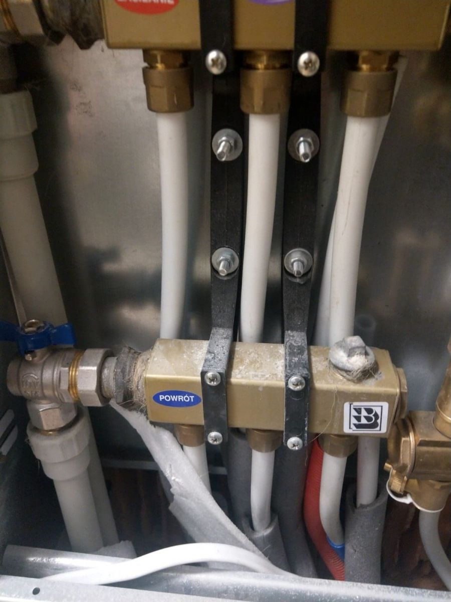

    Szczerze mówiąc jest to tradycyjnie spierniczona instalacja przez pseudoinstalatora i tu słowa kierownika, że jest on ******, są jak najbardziej trafione, ale z tego co widać to chyba kierownik także zasługuje na to samo określenie.
    Jak widać instalator ten nie ma kompletnie pojęcia o instalacjach i sposobie sterowania.
    Aby doprowadzić to do porządku, wymaga całkowitej przebudowy tej instalacji, kucia i układania dodatkowych rur, aby odseparować zasilania grzejnikowe od zasilań podłogówek.
    Na dzień dzisiejszy, aby to ogarnąć i żeby jako-tako działało to proponuję:
    1. Dołożyć do kotła czujnik temperatury zewnętrznej.
    2. Ustawić na regulatorze maksymalną temperaturę grzewczą.
    3. Ustawić krzywą grzewczą na kotle tak, aby temperatura CO była w granicach 40-50'C.

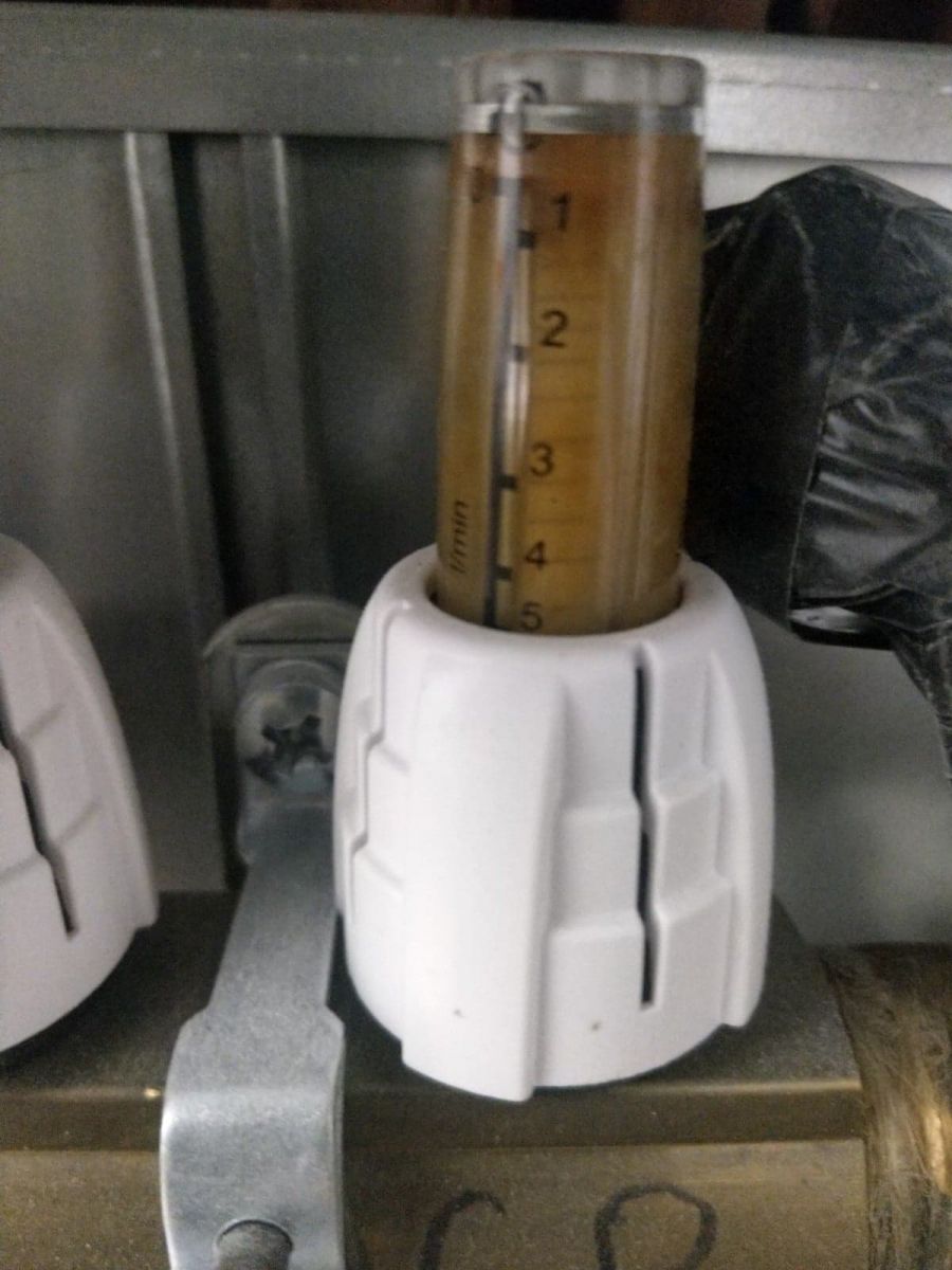

    4. Ustawić na rotametrach jednakowe przepływy.
    5. W dolnej skrzynce ustawić na mieszaczu temperaturę podłóg tak, aby uzyskać stabilną temperaturę w łazience na dole 24-25'C. To jest ten element, który nazywasz siłownikiem. W rzeczywistości to nie jest siłownik tylko zawór mieszający termostatyczny. Tym zaworem ustawiasz temperaturę wody zasilającej podłogówki, a tym samym moc grzewczą całej podłogówki. Taki układ nie jest dobry, bo mierzy temperaturę wody na zasilaniu i co jakiś czas trzeba ręcznie doregulowywać
    Najlepszym rozwiązaniem byłoby zastąpić ten zawór termostatyczny, zaworem 3- drogowym z siłownikiem elektrycznym, a do tego dołożyć sterownik zaworu mieszającego z funkcją regulacji pogodowej z możliwością podłączenia regulatora pokojowego https://www.techsterowniki.pl/p/i-1
    Pytanie tylko czy uda się to zmieścić do skrzynki?
    6. Regulując rotametrami poustawiać odpowiednie temperatury w pozostałych pomieszczeniach.

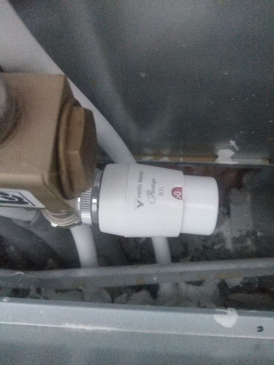

    7. Piętro wyregulować termostatami przy grzejnikach, zaś podłogówkę zaworem RTL.

    Wszystkie grzejniki mają u mnie głowice, a podłogówka na piętrze ma zawór RTL.

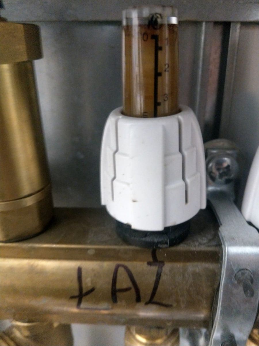

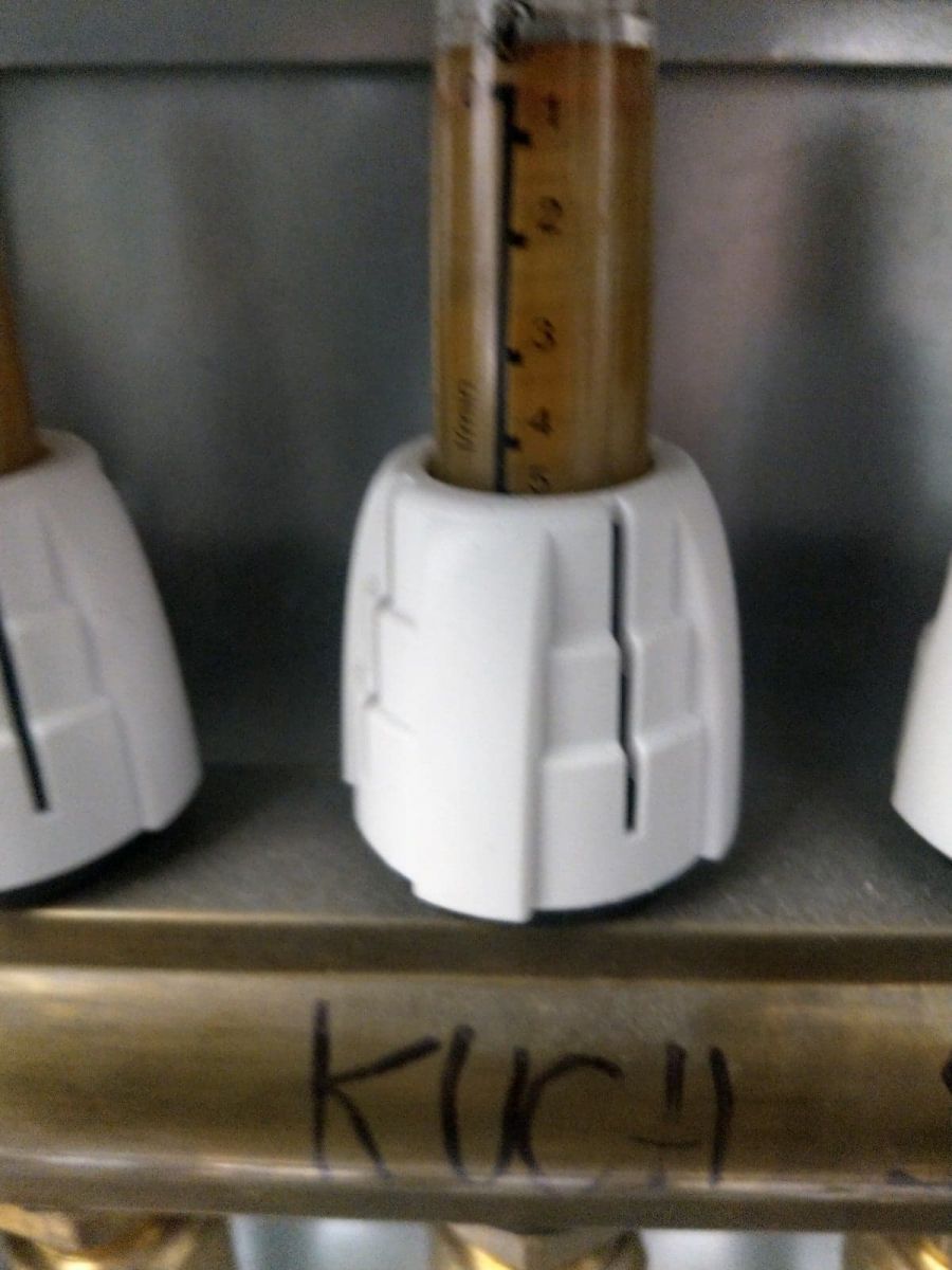

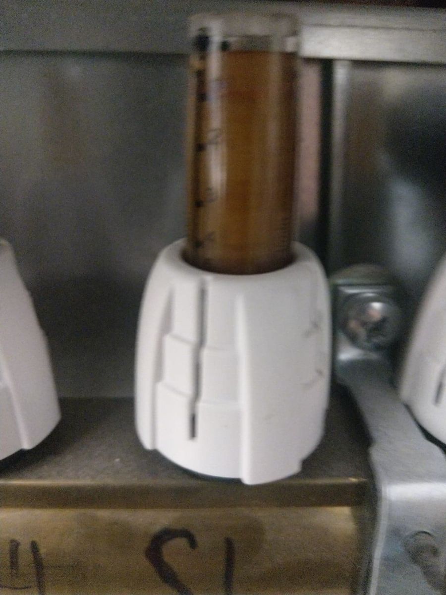

    Czy mógłbyś mi tylko pomóc z jedną kwestią. Nie grzeje mi jedna strefa podłogowego w domu. I chciałbym wykluczyć zakręcenie strefy przed wezwaniem hydraulika do odpowietrzenia podłogówki.
    Jak mogę sprawdzić bezpiecznie czy strefy wszystkie są odkręcone:
    Piec gazowy - sterowanie, podstawowe ustawienia, ogrzewanie podłogowe - Immergas Piec gazowy - sterowanie, podstawowe ustawienia, ogrzewanie podłogowe - Immergas Piec gazowy - sterowanie, podstawowe ustawienia, ogrzewanie podłogowe - Immergas Piec gazowy - sterowanie, podstawowe ustawienia, ogrzewanie podłogowe - Immergas Piec gazowy - sterowanie, podstawowe ustawienia, ogrzewanie podłogowe - Immergas Piec gazowy - sterowanie, podstawowe ustawienia, ogrzewanie podłogowe - Immergas Piec gazowy - sterowanie, podstawowe ustawienia, ogrzewanie podłogowe - Immergas Piec gazowy - sterowanie, podstawowe ustawienia, ogrzewanie podłogowe - Immergas Piec gazowy - sterowanie, podstawowe ustawienia, ogrzewanie podłogowe - Immergas Piec gazowy - sterowanie, podstawowe ustawienia, ogrzewanie podłogowe - Immergas Piec gazowy - sterowanie, podstawowe ustawienia, ogrzewanie podłogowe - Immergas Piec gazowy - sterowanie, podstawowe ustawienia, ogrzewanie podłogowe - Immergas
  • #8 19122188
    Lukes1992
    Posty: 287
    Ocena: 116
    Za namową fachowca próbowalem odpowietrzyć podłogówkę tak:
    - zamknąłem na piętrze zasilanie
    - zamknąłem wszystkie obiegi poza tym co grzał słabo i zostawiłem tylko jego.
    Miał odpowietrznik automatyczny to odpowietrzyć.
    Faktycznie ta strefa zaczęła działać, ale po włączeniu wszystkich innych następnego dnia inna grzała słabiej.
    Czy możliwe jest, że powietrze przeszło do innej pętli?
