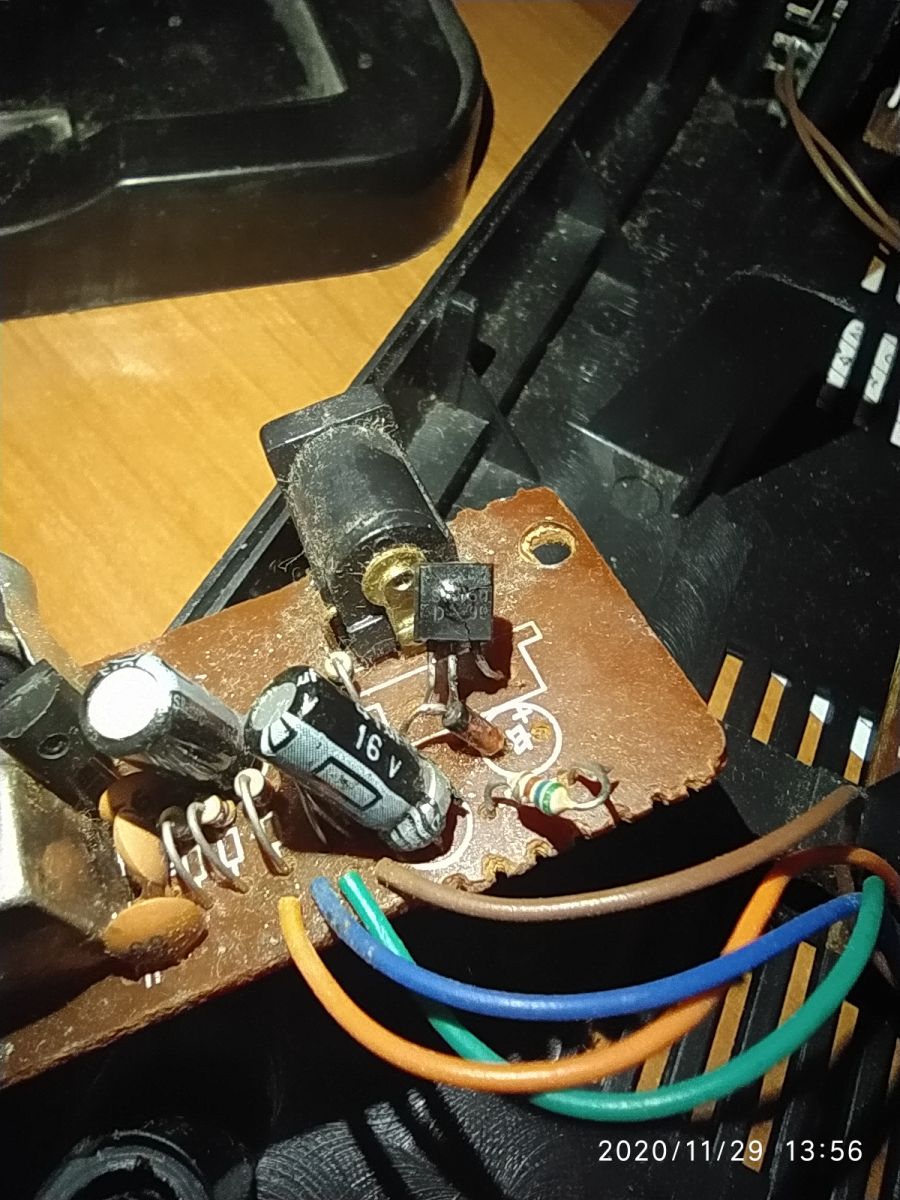

Identyfikacja uszkodzonego tranzystora w grze Pegasus po podłączeniu do TV

    Jestem w posiadaniu gry telewizyjnej tzw. Pegasus. Po podłączeniu do tv w ogóle nie ma obrazu. Prawdopodobnie przyczyną jest uszkodzony element widoczny na zdjęciu. Pomoże ktoś rozszyfrować, jaki powinien tam być tranzystor?

    Na zdjęciu widać diodę Zenera i rezystor, w tym układzie będzie to tranzystor, nie stabilizator. Tranzystor można wstawić dowolny o prądzie >500mA i napięciu 30V (może być więcej). Można wstawić BC327. Sprawdzić wcześniej czy dioda jest dobra.

    Dziękuję za zainteresowanie i pomoc. Jeszcze pytanie jaka to jest dioda zenera? Wymienię ją oraz przy okazji kondensatory i mam nadzieję że gra zadziała .

    Czy przypadkiem nie powinno tam być stabilizatora napięcia 7805 :)

    Dioda Zenera powinna być na 5,1V. Sprawdzić trzeba rozkład wyprowadzeń tranzystora, który zostanie użyty. Baza podpięta do punktu rezystor-dioda zenera, kolektor - zasilanie od strony gniazda, emiter - zasilanie gierki. W części gier były stosowane stabilizatory 7805.
