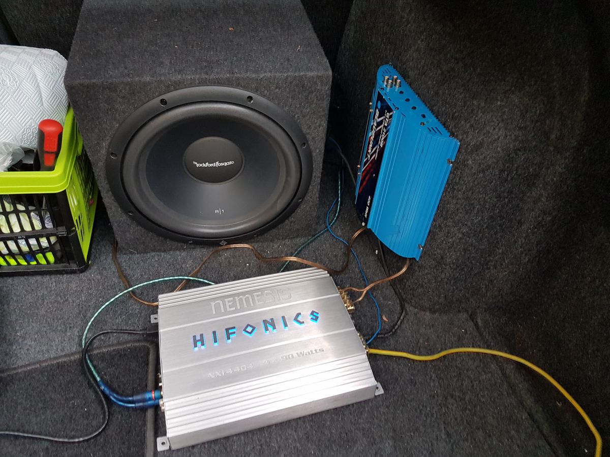

    I jaki model tego wzmacniacza ?
    Znalazłem stare foto
    hifonics nxi 4404

  • #10 19079559
    sunrise84
    Tak ten hifonics w zupełnośći wystarczy do napędzenia przedniego zestawu.
    Na zdjeciu widzę jeszcze skrzynke rockforda .
    Ja zrobiłbym tak:
    -przejrzał instalację którą masz w aucie bo na zdjeciu widzę że niezły bałagan w bagażniku
    -wywalił z bagażnika wszystko i przejrzał co tam masz
    I zastanowić się czym dysponujemy i coś z tego poskładamy .
