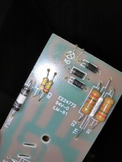

Posiadam koc elektryczny Esperanza adler w którym zadziałało zabezpieczenie termiczne. Bezpiecznik 2a 84 stopnie, bardzo ciężko taki znaleźć. Czy można użyć inny?

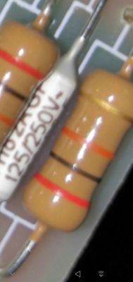

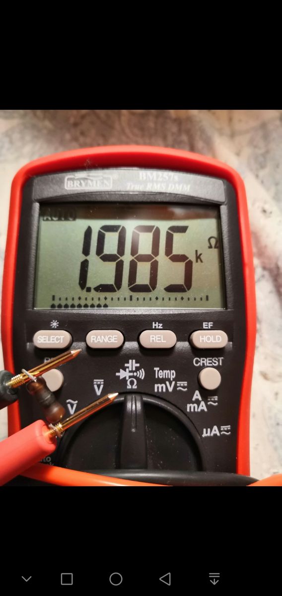

Druga rzecz. Pominąłem bezpiecznik i koc grzał, niestety rezystory w pilocie zrobiły się bardzo gorące. Wylutowalem je i zmierzyłem oporność, ale nie pokrywa mi się z wartością z pasków. Pomoże ktoś rozkodować?
