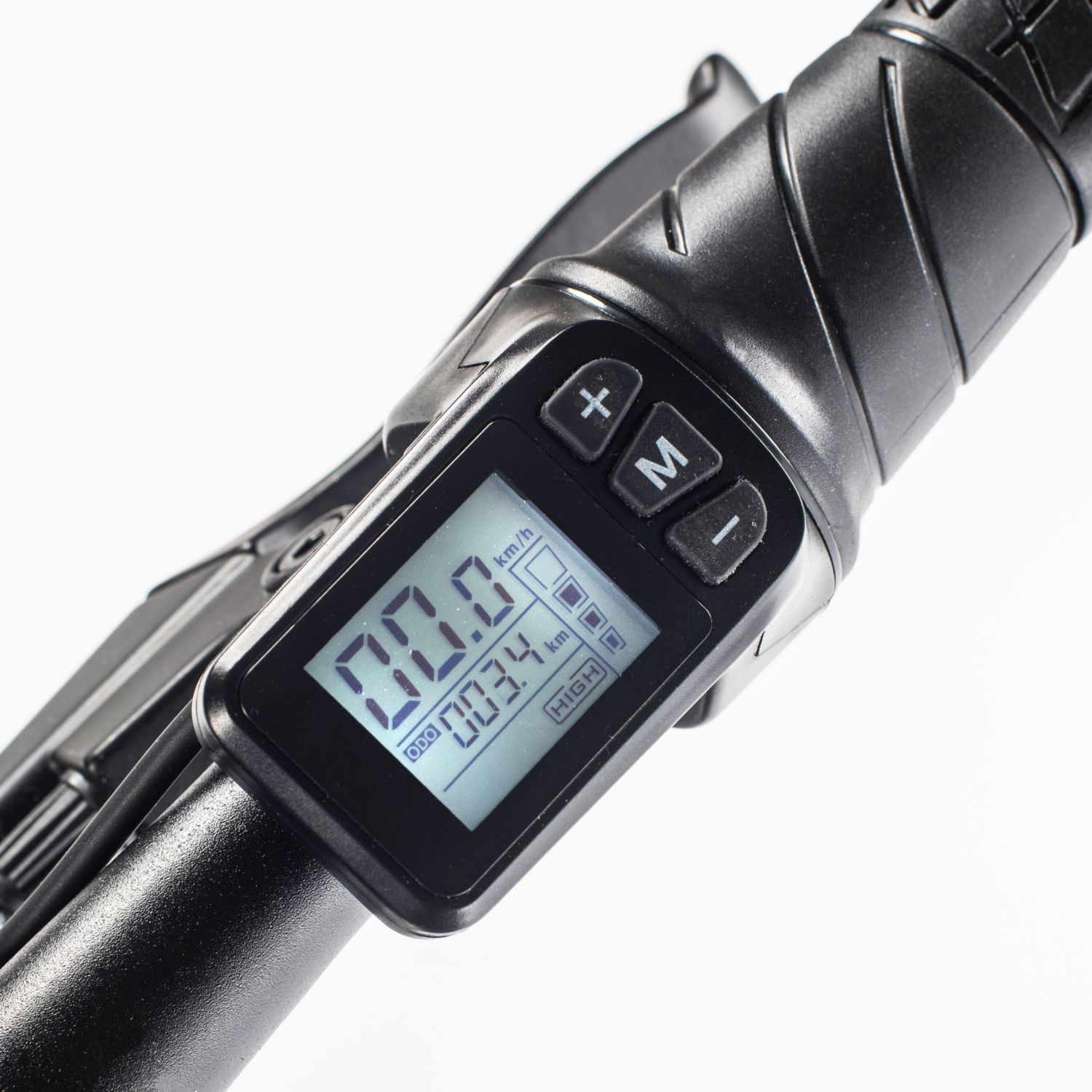

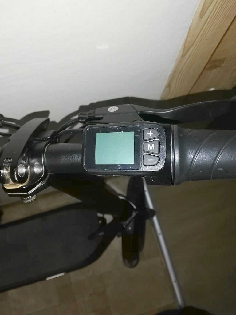

Doc Green EKS77 - Poszukuję opisu opcji menu serwisowego.

    To standartowy chiński wyświetlacz. Menu w każdym takie samo. Nie zawsze wszystko działa z danym sterownikiem.

    Mam identyczną hulajnogę. W menu serwisowym zmodyfikowałem tylko to co mnie interesowało, czyli zakresy prędkości na poszczególnych biegach(P3-5,6,7). Reszty nie miałem czasu rozgryzać. Jedyne co jeszcze na szybkiego sprawdziłem to P0-3 (napięcie znamionowe baterii), i P0-8 (srednica koła).Koledze na pewno chodzi o odblokowanie ograniczenia prędkości hulajnogi, ale nie wiem czy z poziomu menu serwisowego da się to zrobić.
    Dla zainteresowanych podaję ustawienia fabryczne:

    jerzykkk - nie wiem jak mam Ci podziękować. Moja córa "przez przypadek" odkryła jak dostać się do ustawień i oczywista pozmieniała co nieco :-( . No i generalnie "hulajnoga już nie była taką, jaka była" :-(
    Oczywista gdybyś odkrył coś więcej w tym setup'ie bardzo chętnie to zakumam. Oczywista w temacie oddźwięczania się jestem na wskroś otwartym :-)

    Parameter setting mode
    Hold “+” and “-” buttons for more than 3 seconds will enter/quit parameter setting mode
    Customer could select the parameters that he exactly needs, and also define the parameter value by default
    Shortly press “M” button will save current value and switch to next parameter
    Shortly press “+” will increase parameter value
    Shortly press “-” will decrease parameter value
