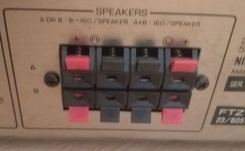

    Zakupiłem wzmacniacz YAMAHA A-420 wraz z 2 szt. kolumn JVC model S-P11 [8 Ohm, 80W] oraz 2 szt. MB QUART model QL 980 SP [4 Ohm, 140W]

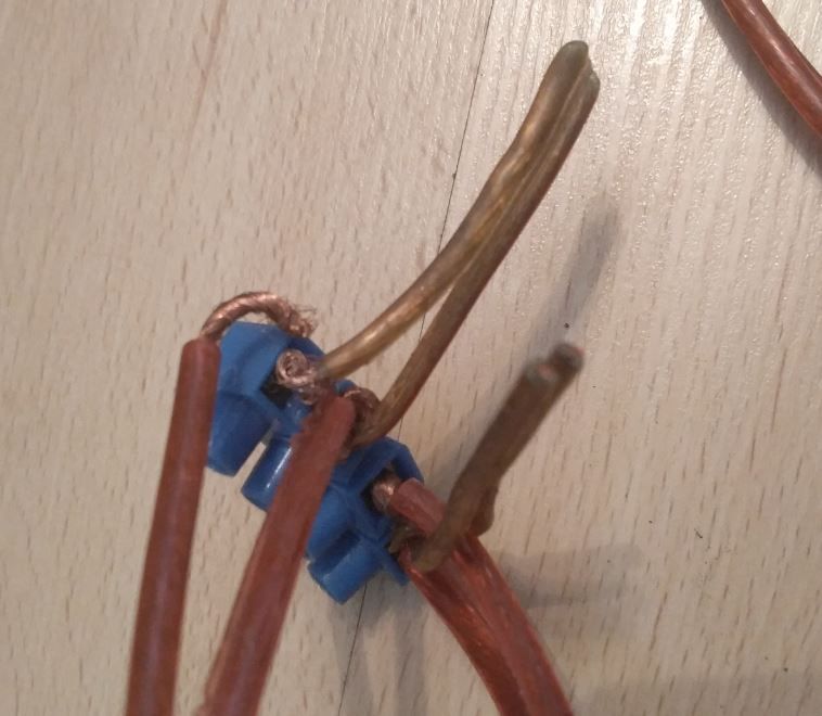

    Są 4 kable głośnikowe (w jednym miejscu połączone).
    Podłączenie kolumn JVC S-P11 i MB QUART QL 980 SP do wzmacniacza YAMAHA A-420
    Niestety ucięte :(
    Pytanie brzmi jak prawidłowo podpiąć kolumny do wzmacniacza.

    W dowolnej konfiguracji .
    Ale jako główne ustawiłbym MB QUART model QL 980 SP pod złącze głośnikowe A .
    I zobacz jak grają .
    Bo dokładanie kolejnych kolumn jako dodatkowych stereo z przodu to już kwestia odsłuchu .
    Pamiętaj o właściwym podłączeniu np lewy kanał czerwony na wzmacniaczu do czerwonego w kolumnie , czarny na wzmacniaczu do czarnego na kolumnie i analogicznie w prawym kanale .
    Chodzi o zachowanie polaryzacji kolumn gdy graja w stereo.
    Co prawda wzmacniacz jest stabilny do 6ohm impedancji kolumn ale 4 ohm kolumny będą grały na nim spokojnie . Tylko nie katuj wzmacniacza basem i głośną muzyką a będzie dobrze .

    z tego co widze to wzmacniacz tylko stereofoniczny = 2 kanalowy, a ty masz 4 kolumny.
    Wnioskuje z tej plataniny ze kolumny byly polaczone szeregowo - dlatego ze minimalna impedancja wzmacniacza to 8ohm.
    Jezli musisz wykozystac 4 kolumny to polacz je szeregowo: jedna JVC + jedna MB co da sumarycznie 12ohm impedancji.
    Nie jestem pewein co robi przelacznik glosnikow we wzmacnaczu ale zapewne laczy A i B szeregowo wiec go nie uzywamy.
    Laczysz: A czerwony z "+" kolumny JVC, "-" JVC do "+" MB a "-" MB do czarnegoA we wzmacniaczu. Druga para identycznie.

    Do wskazanego wzmacniacza możesz podłączyć tylko kolumny JVC model S-P11 [8 Ohm, 80W] .

    Będzie trochę kłopot masz w tym wzmacniaczu selektor wyjść A, B, A+B.
    Jeżeli podłączysz kolumny parami jedne do wyjścia A drugie do B - i będziesz używał raz jednych a raz drugich będzie działać. Kłopoty mogą się pojawić przy połączeniu A+B. Wzmacniacz ma wyjście 4-16Ω, a w A+B będzie ok 3Ω i wtedy może , przy większych mocach działać zabezpieczenie przeciwzwarciowe. ( noa początek będą zniekształcenia aż do całkowitego wyłączenia. Po za tym łączenie równoległe tak różnych kolumn nie da jednolitego efektu - więcej mocy pójdzie na te 4Ω.

    Na razie podłączyłem tylko JVC S-P11 do wyjścia B - grają :)
