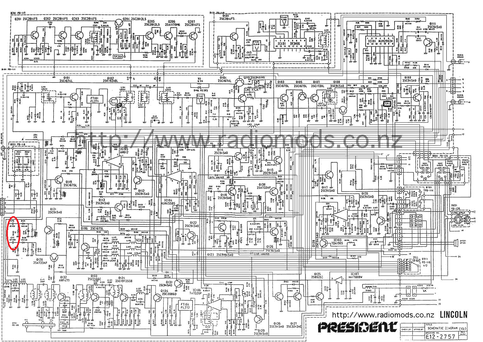

    Mam problem z President Lincoln w którym aktualnie brak modulacji przy mocy wyższej niż minimum.
    Jak RF Power skręcony na minimum, modulacja jest, słyszę na innym radiu, lekko podwyższając modulacja znika.
    W SSB modulacja bardzo słaba, dodam że jest podłączony mikrofon ze wzmocnieniem.
    Zaczęło się od tego że jak jeszcze wczoraj radio nadawało to słychać było na innym radiu przydźwięk jakby brak masy w mikrofonie, lekki brum na nośniej.
    Dotykając obudowy przydźwięk znikał. Dodatkowo radiator bardzo mocno się nagrzewał ( tranzystor MRF477 ), i moc maksymalną można było ustawić w SSB 15 W, w AM 10W, jakby cos ją blokowało, na innym Lincolnie moc nieco wyższa można uzyskać ( 15 AM FM, 30 SSB )
    Wczoraj na koniec dnia nagle modulację było słychać coraz ciszej aż całkiem ucichła.
    Wyłączyłem radio i włączyłem po chwili, w FM nagle modulacja ożyła, potem SSB również, dałem AM i znowu ucichła.
    Pomiary na IC 104 właściwe.

    Podłączony mikrofon dynamiczny:
    AM- brak modulacji
    FM - modulacja zanika powyżej 1W
    SSB- jest modulacja do 15W

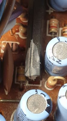

    zastanawia mnie biało szary nalot na ic104, napięcia są prawidłowena nim President Lincoln 1 brak modulacji AM FM przy mocy wyższej niż minimum

    Sztuczka z wylutowanym Q114 zadziałała, modulacja pojawiła się normalnie przy wyższych mocach, ale nie bardzo teraz wiem gdzie tkwi problem .

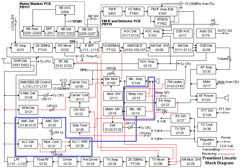

    Zatem AMC. OK sory. Nie toleruję wymieniaczy na pałę. Wstępnie posprawdzaj diody. Daj mi czas. Trzeba też poczekać żeby gumiś to zobaczył.

    gumisie

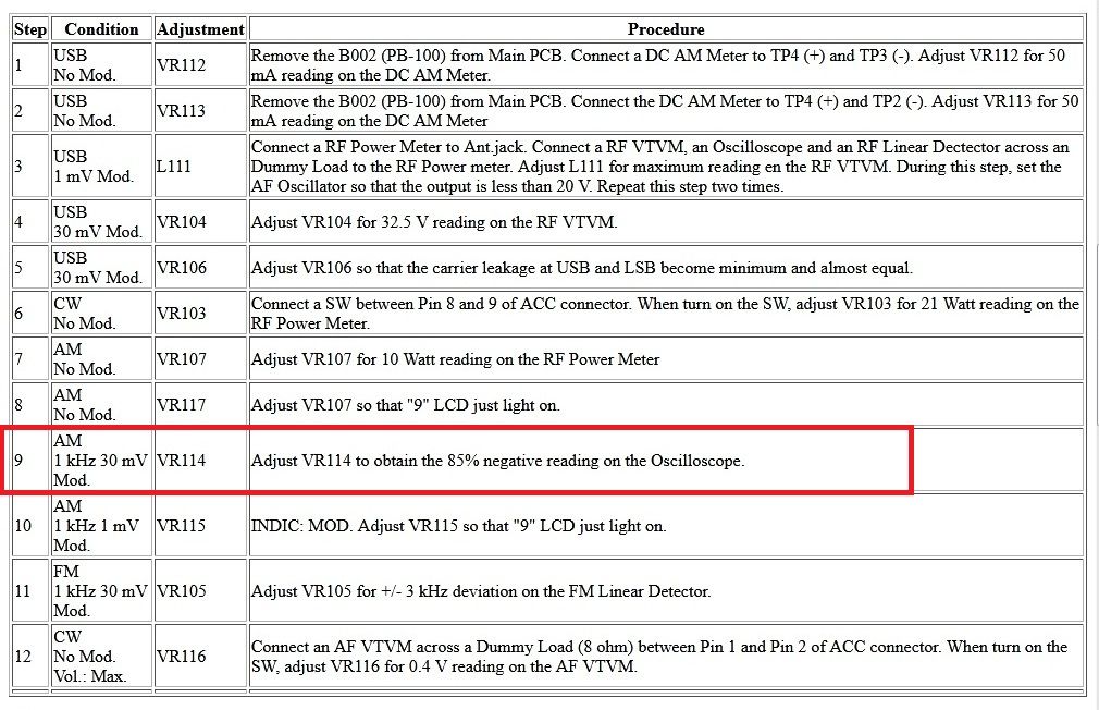

    Do sprawdzenia elementy, niebieska ramka (załącznik).
    Oraz napięcia na tranzystorach: B - Q114, B oraz C - Q138.
    VR114, ustawić modulację w/g. tabelki President Lincoln 1 brak modulacji AM FM przy mocy wyższej niż minimum
    EDIT:
    Hektar Zahle.r napisał:
    Zatem AMC. OK
    No niewiem czy "OK".
    ALC/AMC (Q138),steruje tranzystor: Q114 (Mic. Att.)

    Myślisz, że wina detektora ? Ja miałem podobny problem, ale było odwrotnie. Modulacja szła poza 100%, bo było za mało napięcia w.cz. na wejściu detektora. Uszkodzony był pi filtr i po naprawie trzeba było dobrać te dwa kondensatory. U Ciebie jest jakby odwrotnie, tj. za dużo tego napięcia w.cz. Spróbuj. Poszukaj zimnych lutów.

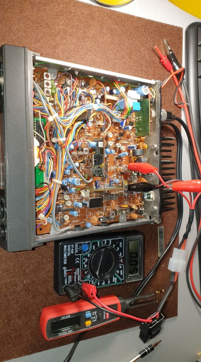

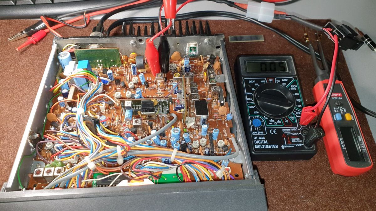

    Miernik SWR z pomiarem mocy, sztuczne obciążenie, multimetr, miernik częstotliwości.

    Sztuczna antena to też przyrząd. Dasz radę. Sonde w.cz. sobie zrób. Porównaj na sprawnym radiu.

    Robertos1978 napisał:
    Miernik SWR z pomiarem mocy, multimetr
    To nie są urządzenia pomiarowe, a zwłaszcza ten: DT-838.

    Radio naprawione. Wymieniony Q124 2SC1973, modulacja działa właściwie, moc również możliwa więcej niż 15 W, które było wcześniej.
